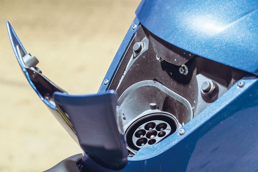

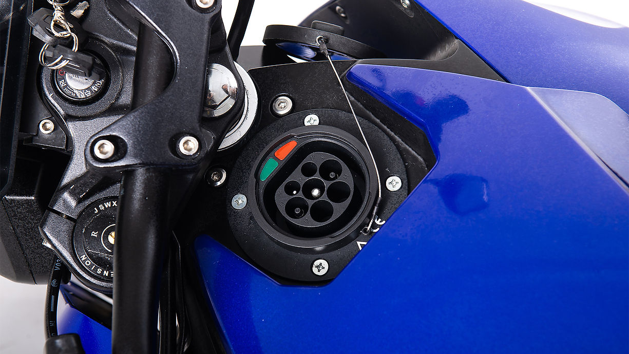

auf Anregung von Fragenden bei der Neuvorstellung von E-Motorrädern, starte ich hier mal einen thread, der sich mit der Situation des Nutzers beschäftigt, wenn am Fahrzeug so eine Buchse zu finden ist:
(hier die an der TINBOT-RS1)
Und hier bei einer ZERO SR/S:

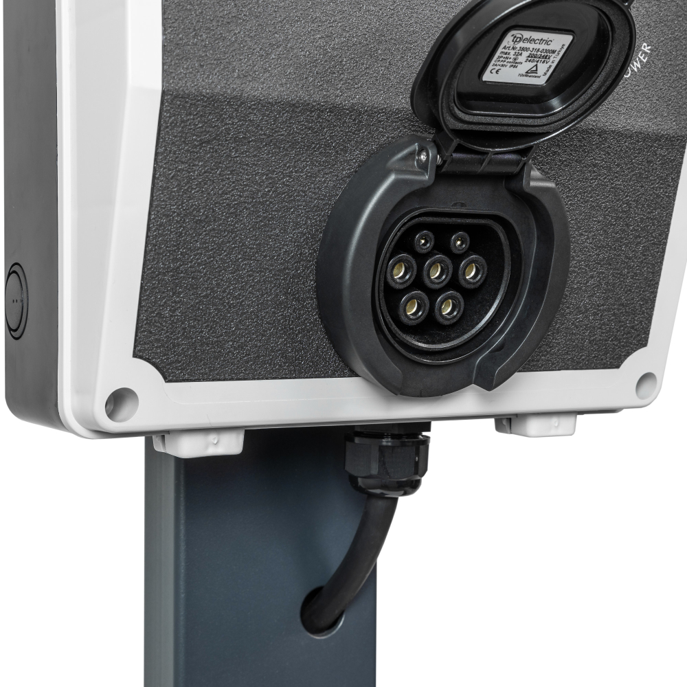

Das ist eine TYP-2-Ladebuchse für das Wechselstrom-(AC)-Laden an TYP-2-Ladesäulen oder einer Wall-Box mit TYP-2-Stecker.
Vorraussetzung dafür ist(sind) ein (oder mehrere) Ladegerät(e) im Fahrzeug, die mit Wechselstrom(Netzstrom) gespeist werden und den Gleichstrom zum Laden des/der Fahrzeugakkus produzieren.
Falls das Fahrzeug diese Buchse hat, fährt da also ein Wechelstrom-Ladegerät ständig mit dem Fahrzeug mit.

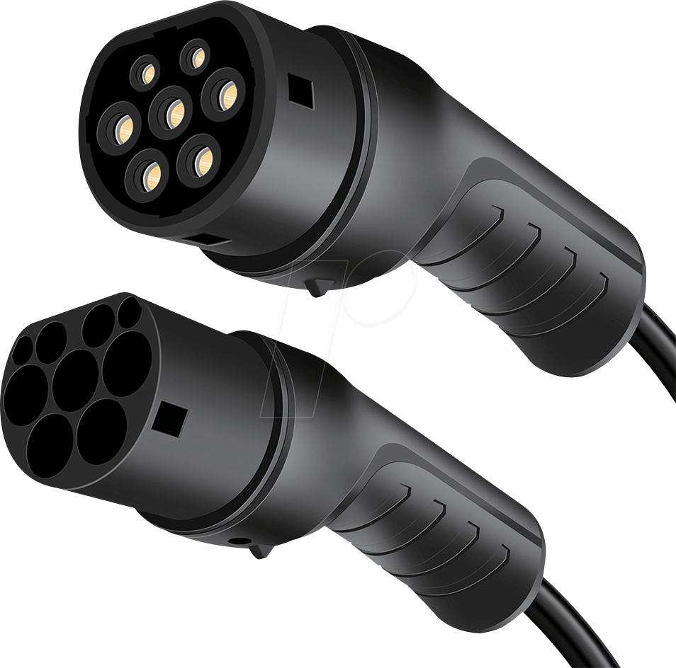

Zum Anschluss an die Ladestation wird in der Regel ein TYP-2-Ladekabel benötigt:
was dann in die Ladesäule (richtigherum) einzustecken ist:
Bei Wall-Boxen (in der heimischen Garage) sind Kabel und Stecker oft schon mit dran.
Die zahlreichen TYP-2 Ladestationen im Land stellen in diesem Fall Strom zur Verfügung, der direkt aus dem Stromnetz kommt. Die Ladestation liefert den Wechselstrom auf allen drei Phasen des Stromnetzes. Die effektive Sollspannung jeder Phase hat die üblichen 230 Volt (real vielleicht etwas weniger, je nach Last).
Wie ein Elektroherd, der ja auch (üblicherweise) an drei Phasen angeschlossen wird, steht hier also erheblich mehr nutzbare Leistung zur Verfügung, als an einer normalen Steckdose (SchuKo-Schutzkontaktsteckdose).
Inzwischen haben die meisten kommerziell nutzbaren TYP-2-Ladesäulen eine maximale Anschlussleistung von 22 kW mit 32 Ampère -Begrenzung je Phase, Es gibt aber auch noch 11-kW-Ladesäulen (16A). Wall-Boxen in der heimischen Garage oder im Hotel bieten auch eher nur 11 kW oder ggf. auch weniger an Leistungsversorgung.
Diese Leistungen sagen aber nur aus, was von der Säule maximal versorgt werden kann.
Es hängt ausschließlich vom Ladegerät im Fahrzeug ab, wieviel davon tatsächlich genutzt wird.

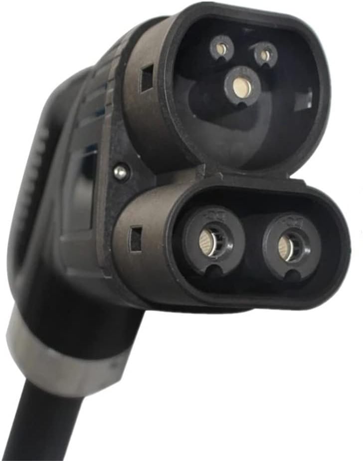

Bei den Super-Schnellladesäulen mit Gleichstrom-Ladung CCS sind solche Stecker dran:
Die passen nicht an die oben genannte TYP2-Buchse und meines Wissens haben wohl momentan nur die Energicas dazu die passende Schnittstelle.

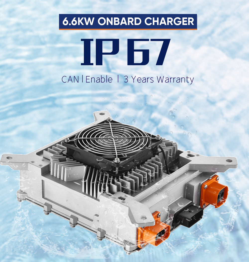

Ja, solche wassergeschützten on-board-Ladegeräte sehen dann z. B. so aus:
https://de.aliexpress.com/item/10050063 ... gI3tfD_BwE
