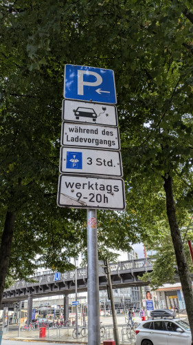

Ich bin im Begriff mir eine Zero DSR zu kaufen und habe nach Kennzeichen geschaut. So wie ich das verstehe, sind folgende Kombis erlaubt:
- LG XY 12E (E-Kennzeichen)
- LG XY 123 (normales Kennzeichen)
Man ist ja nicht verpflichtet ein E zu nehmen und mein Wunschkennzeichen gibt's leider nicht mit E.
Aber! Beim Laden kann das doch dann zu Problemen führen, oder? Beispiel: Bei meinem Büro in der Nähe gibts eine Säule die ist wie folgt beschildert:
Ohne E-Kennzeichen riskiert man doch so ein Knöllchen, oder?

Bei dieser JA! Wo das Zusatzschild des Autos mit Stecker angebracht ist, darf nur mit E hinterm Kennzeichen geladen werden. Ohne kann es auch eingesteckt und offensichtlich ladend ein Köllchen geben...

Ich wusste das nicht mit der E-Verpflichtung an den Ladesäulen. Finde, das ist eine Überregulierung. Was soll ein Auto/Motorrad/Roller sonst wohl für einen Antrieb haben, wenn es mit der Ladesäule verbunden ist. Gleichwohl habe ich ein E (ein Buchstabe, 3 Ziffern und das E). An der Ladestation, die im Foto gezeigt wird, kann ich die Tinbot RS1 in 3 Stunden 40-45% laden. Ich habe ein einziges Mal an der Ladesäule geladen, hatte aber keine Parkscheibe dabei. Stand da rund 5 Stunden ohne Parkscheibe mitten in der Stadt. Habe aber zum Glück kein Knöllchen bekommen.

Bei diesem NEIN, weil das Zusatzschild „während des Ladevorganges“ vorhanden ist. Dann ist kein E-Kennzeichen nötig, aber man muss laden.Alfons Heck hat geschrieben: ↑Fr 5. Sep 2025, 18:44https://www.adac.de/rund-ums-fahrzeug/e ... desaeulen/
Alfons.
Wenn das Schild ohne diesen Zusatz wäre, dann JA.
