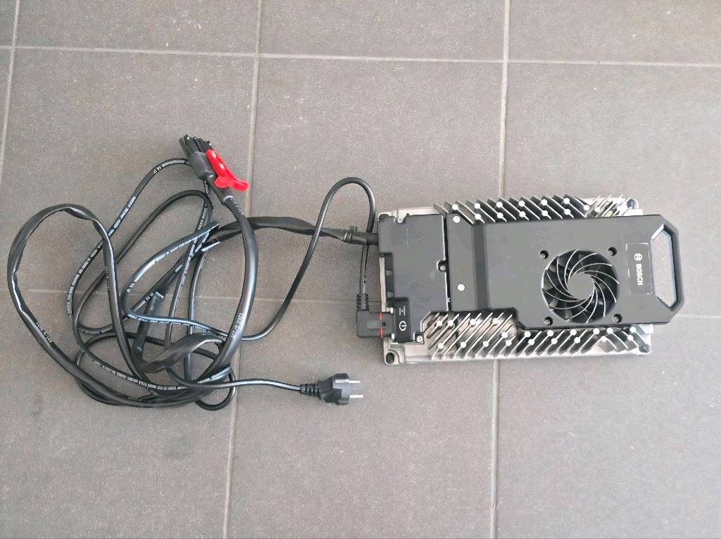

Danke, mittlerweile habe ich schon ein bisschen gelernt. Es wäre wohl doch ein (Schnell-?)Ladegerät (s. Bild) dabei. Würde das nicht dann mit einen Typ-2 auf Schuko Adapter an einer Ladesäule doch schneller gehen?

Solange der Schnelllader schneller laden kann als der eingebaute, lädt er natürlich auch an einer Typ2 Ladesäule genau so viel schneller wie daheim an einer Schuko-Steckdose.
Wechselstromladen, egal ob bis zu dreiphasig and einer Typ2 Ladesäule, oder einphasig an einer Schuko-Steckdose, ist abhängig vom verwendeten Ladegerät, nicht von der Stromquelle.
Gleichstromladen mit CCS geht erst ab ca. 250V Batteriespannung, und dort ist die Ladegeschwindigkeit von der Ladeleistung der Ladesäule abhängig, plus von dem, was der Ladecontroller des Fahrzeugs aufgrund der Batteriegröße, Temperatur und Ladezustand an die Ladesäule als zulässig weitergibt. Denn dort ist das Ladegerät, das Wechselstrom in Gleichstrom umwandelt, in der Ladesäule, nicht im Fahrzeug.
Daher nein, AC-Laden geht nur so schnell, wie es das mitgebrachte Ladegerät kann.
WENN Du den onboard Lader ZUSAMMEN mit dem externen Schnelllader verwenden kannst, dann könntest Du zweiphasig an der Typ2 Ladesäule schneller laden, als zuhause nur mit einem Ladegerät.
