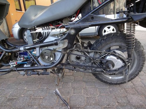

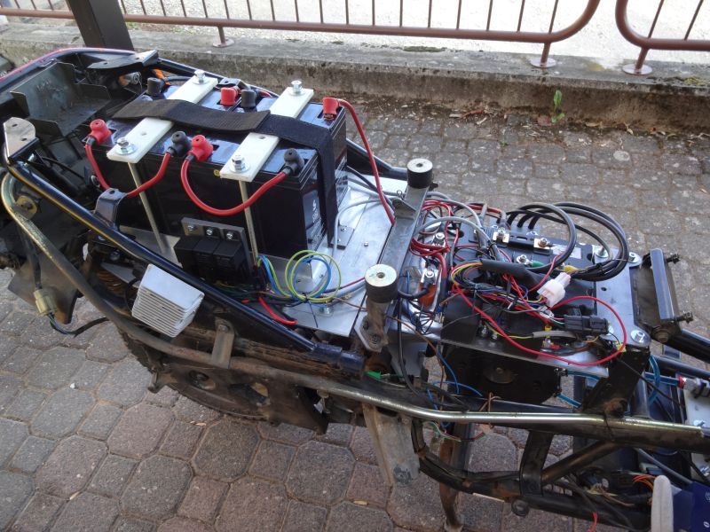

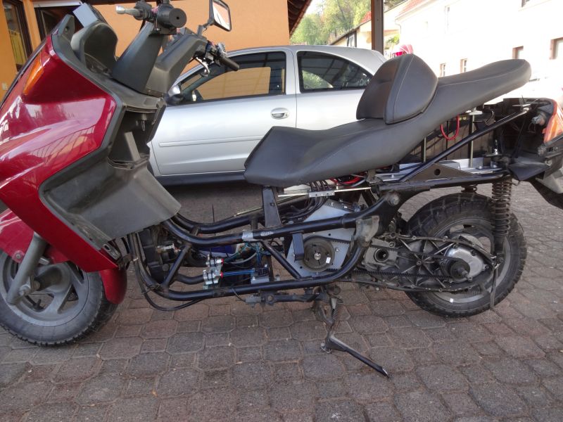

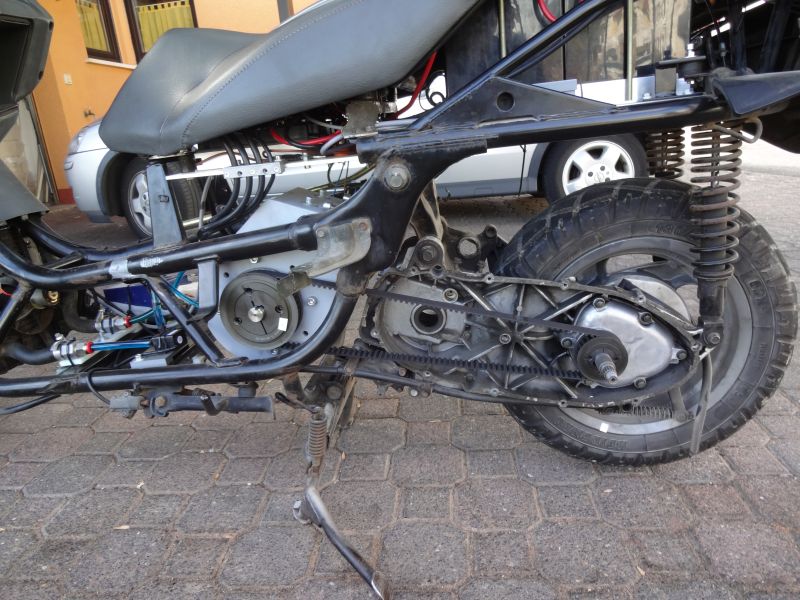

Yamaha Majesty Umbau auf E-Antrieb ist fertig
Beitrag von roller-roland »
Jetzt ist die Frage, wie man kostengünstig, ohne EMV und Neuabnahme
den Motorumbau eingetragen bekommt.
Baujahr ist 1996,
CE- und EMV von Motor und Controller ist vorhanden
Der Roller ist eine Yamaha Majesty 250 (15kW)
und Umbau auf E-Antrieb mit 5kW E-Motor
von Golden Motor und dem zugehörigen Controller.
Die max. Geschwindigkeit ist auf 75km/h begrenzt, mehr geht
auch nicht mit den z. Z. eingebauten AGM Blei-Akkus 4x12V 22Ah.
Für Tipps bez. Eintragung würde ich mich freuen
Roland

Warum hast Du Dich für Bleiakkus entschieden?

Hi Evolution,
aus Kostengründen. Eine Lifepo hätte so um die 1000€ gekostet, die vier
Blei-Akkus 250€. Wenn ich tatsächlich eine Straßenzulassung bekomme,
dann werde ich wahrscheinlich umrüsten auf Lifepo.
Roland
