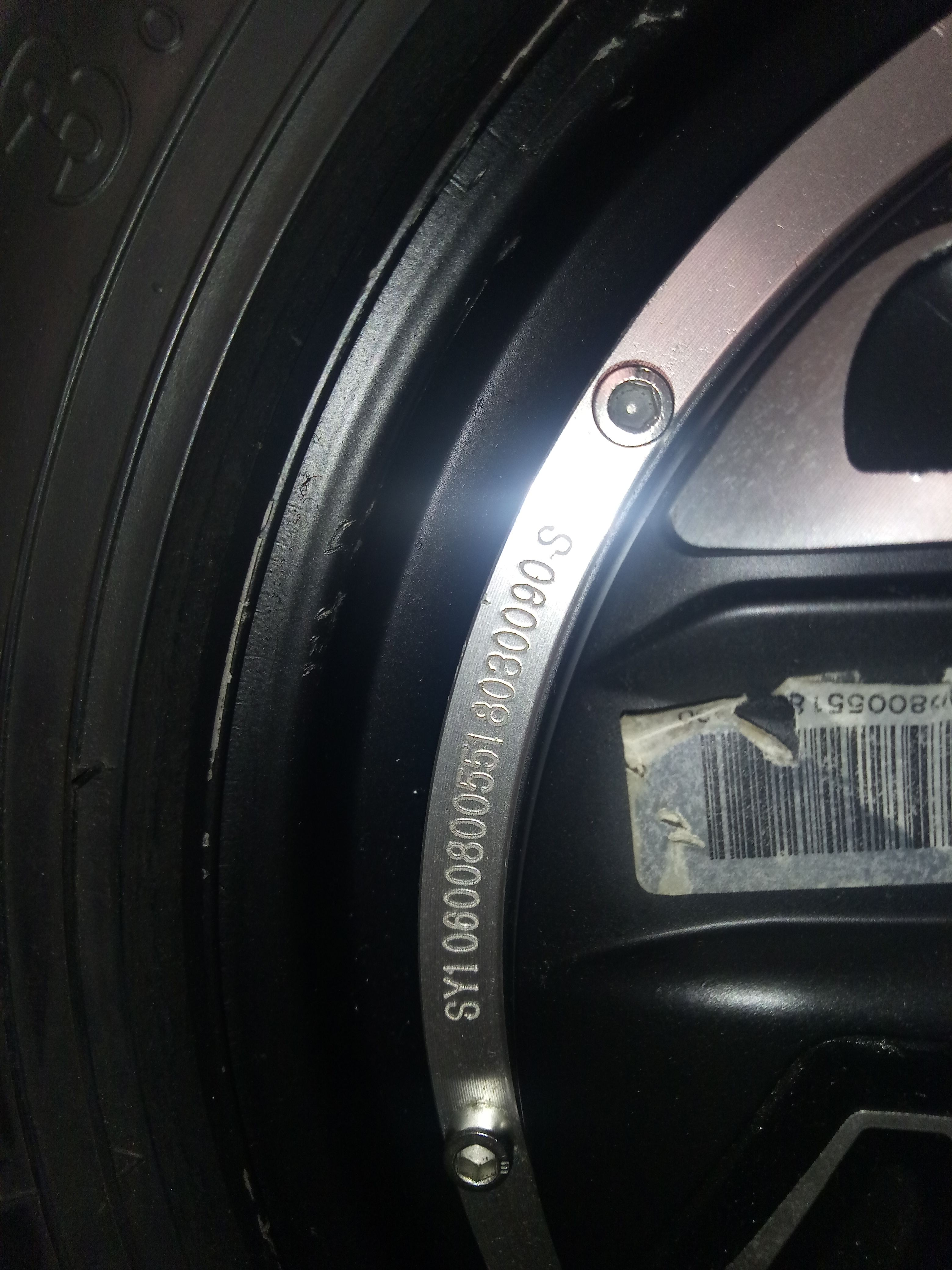

Hallo ihr Spezialisten,habe vor einiger Zeit einen Radnabenmotor bekommen.Leider habe ich keine Daten (Volt und Leistung) dazu bekommen,kann mir vielleicht einer die benötigten Daten nennen.

Welche Felgengröße ist das? Und der, von dem Du den bekommen hast, weiß da auch nichts drüber?!

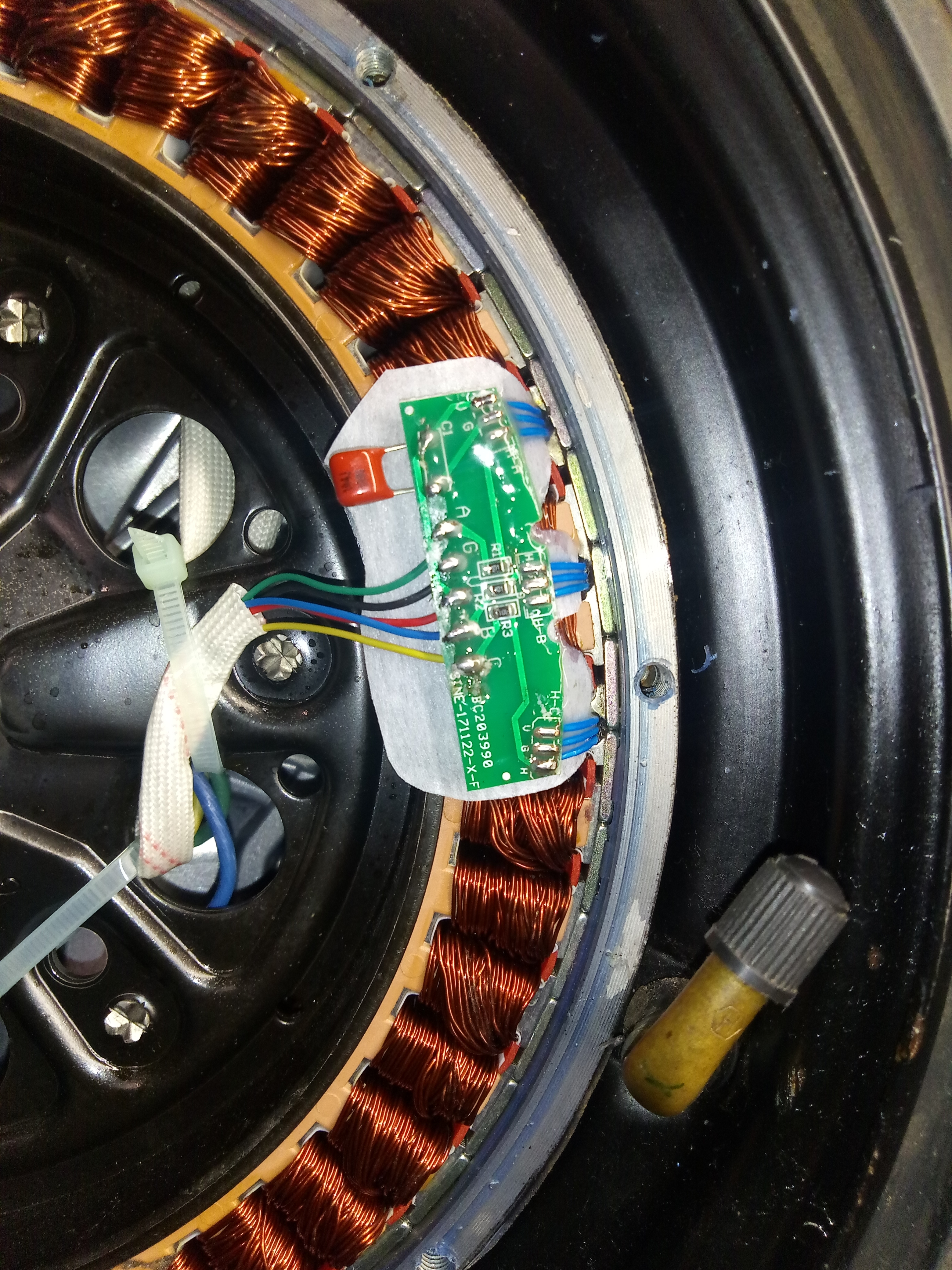

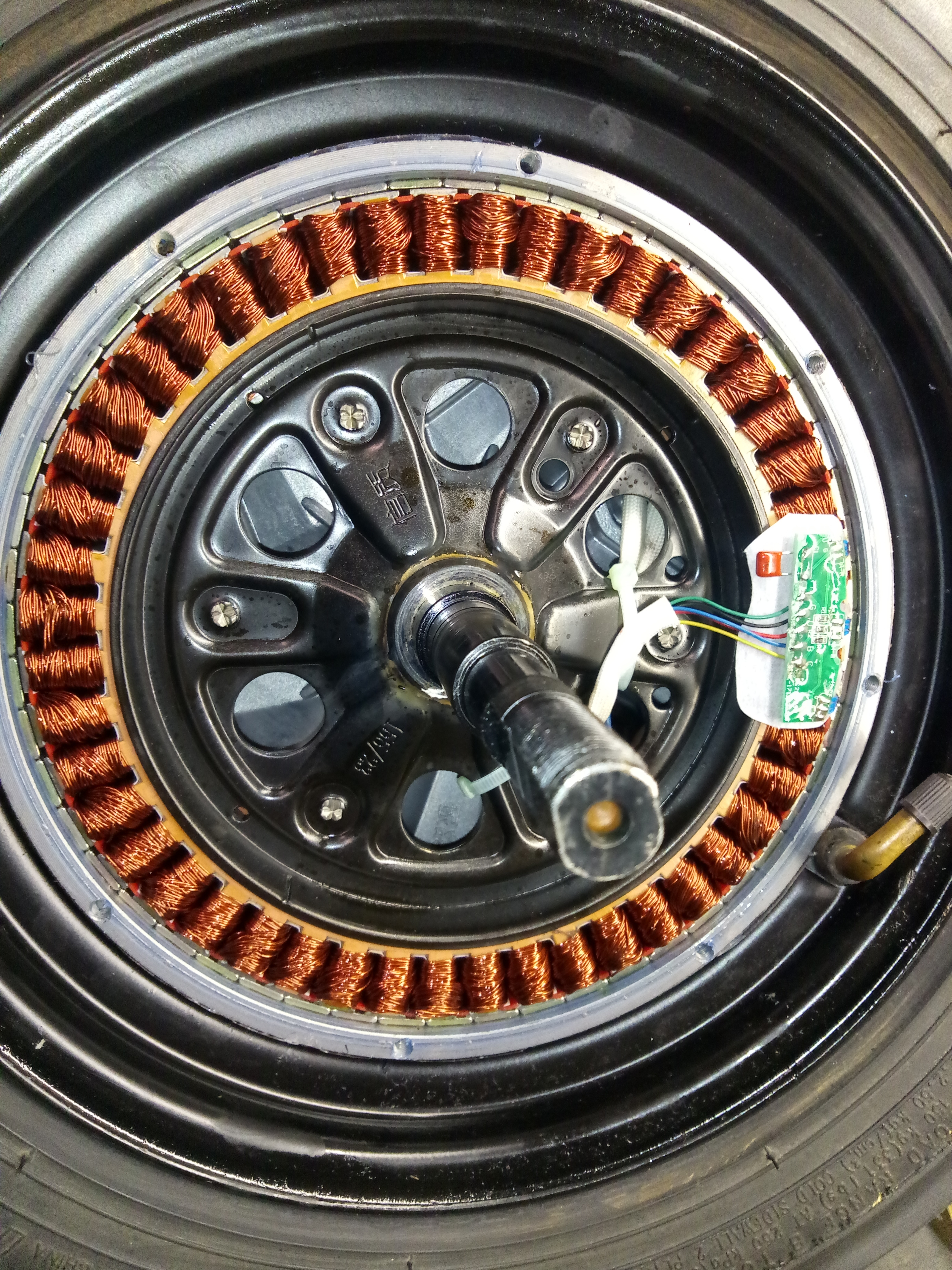

offenkundig 26 Pol-Paare / 52 Magnetplatten bei 48 Slots
Phase shift 120° und vermutlich -60° sensor shift.
Die Chinesen beginnen die Motornummer i. d. R. mit der Nennspannung 060 wären dann 60 Volt und dann folgt die Nennleistung, 0800 könnte also 800 Watt bedeuten.

Ich habe den genauen Motortyp bisher noch nicht herausfinden können und von 1 bis 52 durchzählen, hättest Du vermutlich auch gekonnt.

Danke Didi da hast du wahrscheinlich recht mit den 60V und 800 Watt.
