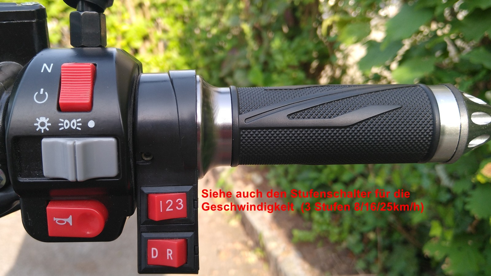

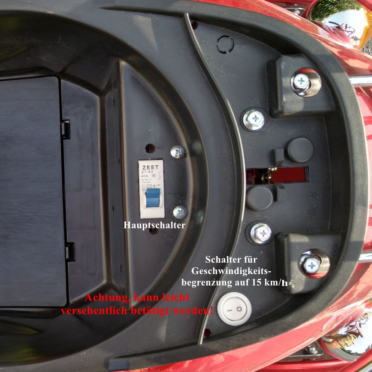

Re: Veleco ZT63 fährt nur 15kmh
Bei meinem ZT63 (3 Stufen 8/16/25km/h) befindet sich unter dem Sozius ein Schalter zur Geschwindigkeitsbegrenzug auf 16km/h, empfehle dort mal nach zusehen!
- Beiträge: 2
- Registriert: Sa 1. Mai 2021, 12:00
- Roller: Veleco ZT63
- PLZ: 6900
Es befindet auch am rechten "Gasgriff" ein Stufenschalter für die Geschwindigkeit (3 Stufen 8/16/25km/h)
