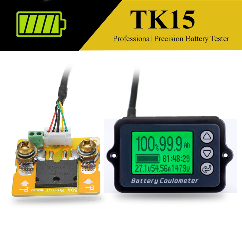

Ja, ist Spritzwassergeschützt.Coulometer:
- weisst Du zufällig, ob es wasserdicht ist (also Display und Bedienknöpfe)
Wenn die Messgrößen für dich reichen, würde ich folgendes empfehlen:
Bei Bestellungen aus China sollten die Gesamtkosten ca. 20€ wegen den Zollbestimmungen nicht übersteigen!

Vielen Dank für Deine Antwort, den Tipp mit dem TK15 und Deine Geduld
Die Spannung zwischen den zwei Relais und dem Controller abgreifen gilt dann sicher auch für das Coulometer? Und wenn ich das richtig verstanden habe, müßte jeweils ein (rotes +) Kabel vom Coulometer zum Pin 87 der beiden Relais gehen:
Ich hoffe mal, dass das TK15 Coulometer-Manual mir verrät, welches von den Kabeln an den Pin 87 angeschlossen werden muß.
Wenn ich mit dem e-max (4000W max, 48V) so Tempo 50 fahre, was amperemäßig wohl so um die 50A ist, reicht das TK15 aus, oder müßte es ein Coulometer sein, das höhere Stromstärken verarzten kann?
Danke!!
John

PIN 87 ist richtig.
Der Strom errechnet sich durch. I = P ÷ U das ergibt in deinem Fall ca. 85A.
Also brauchst du ein Coulometer mit 100A, da musst du bei alibaba.com bestellen.
Mit einem Relais aus aus dem Kfz-Bereich willst du 85A schalten, das wird nicht lange funktionieren.
Die Kontakte werden schmelzen und verbrennen!

Dank Dir für Deine Antwort.
Alibaba hat so ein TK15 Coulometer, Mindestbestellung ist aber 5
. Auf ebay.com hab' ich aber eins gefunden, das auch 100A abkann und man nicht mehrere bestellen muß
Was die Relais betrifft, so hatte mir im Sommer einer vom Forum dieses 12V/120A Batterie-Trennrelais empfohlen (von der Ausbildung her würde ich schon annehmen, dass derjenige weiß, ob so KFZ-Relais 85A abkann
Wenn nun aber die Relais, die ich schon eingebaut hab', tatsächlich ungeeignet sind, was für welche bräuchte ich dann and wo kriegt man die
John

Mit dem Trennrelais passt das schon, in deinem Bildchen war ein anderes Relais zu sehen.
Wenn du Glück hast, geht das Coulometer mit 100A so durch den Zoll durch.
Warum machst du nicht erst mit deinem vorhandenen Turnigy weiter.

100A TK15
Hi Harry:
Das 100A Coulometer (TK15) ist inzwischen da (und schon eingebaut), der Schaltplan ist sehr gut gemacht, allerdings eben nur für einen Akku.
Gemäß dem Schaltplan muss ein Draht den Pluspol der Batterie mit einem der zwei Kontakte des kleinen grünen Plastikteils (im eBay-Foto links unter dem weißen Stecker zu sehen) in der Mitte vom Shunt verbinden: TK15 Schaltplan.
Ich nehme mal an, um eben nicht nur (mit Schalter und Relais) zwischen den Batterien (von leer auf voll) schalten zu können, sondern auch das TK15 mitschalten zu können, muß jeweils ein Draht vom Pin 87 der beiden Relais mit einem Kontakt/den Kontakten vom 'kleinen grünen Plastikteil' verbunden werden. Wobei mir nicht klar ist, ob die Kabel von den beiden Relais-Pins an einem Kontakt oder jeweils ein Kabel an einen der Kontakte angeklemmt werden muss
Herzlichen Dank!
John
