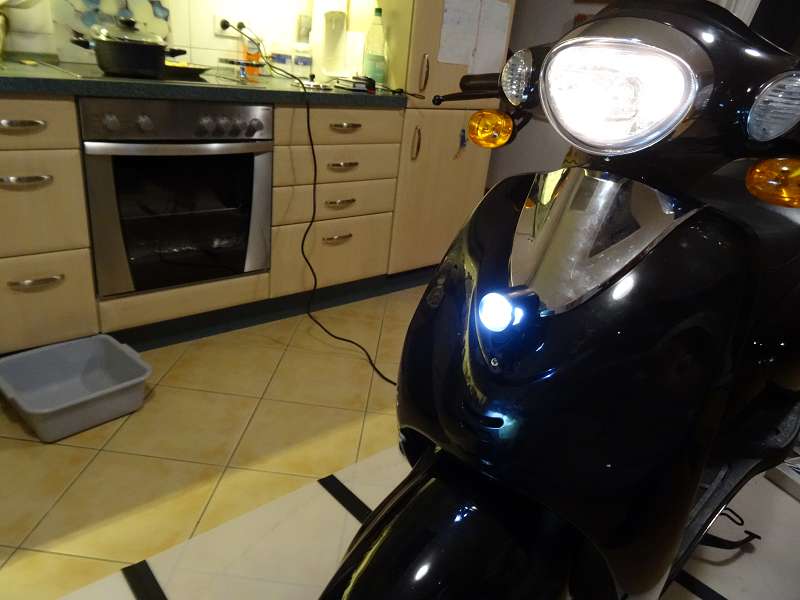

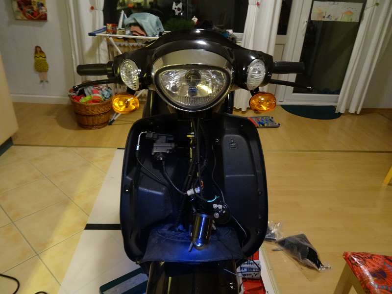

Das Gerät kann gestern an, Leuchttest war schon Mal sehr hell, homogen und gut gebündelte Leuchtkeule.

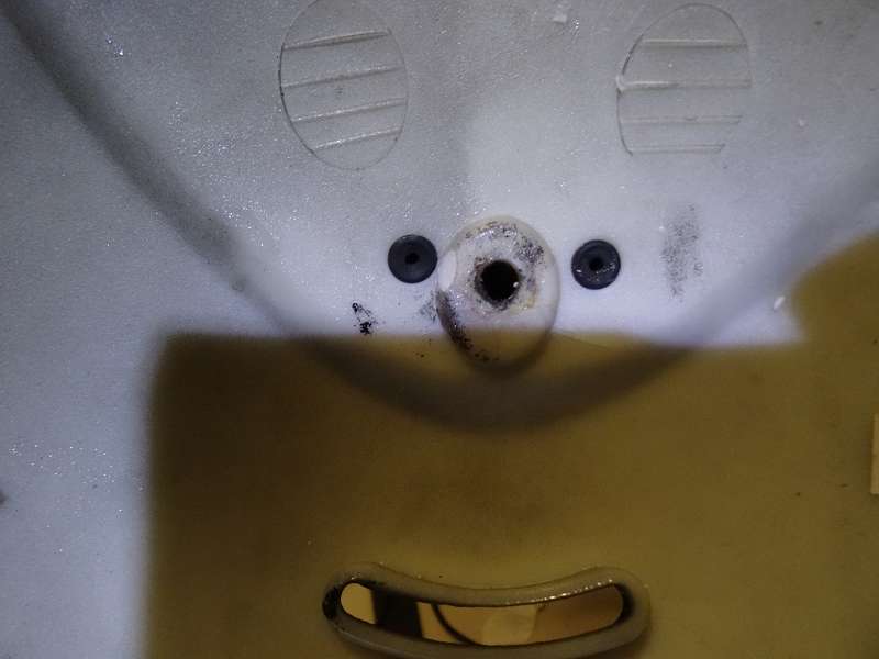

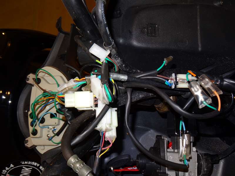

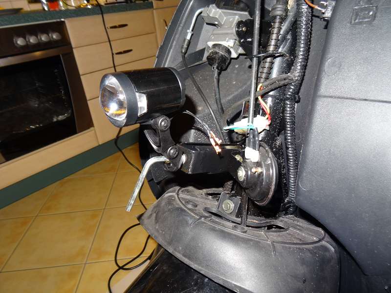

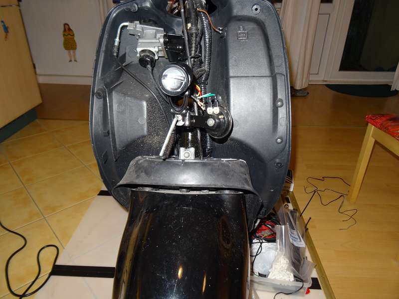

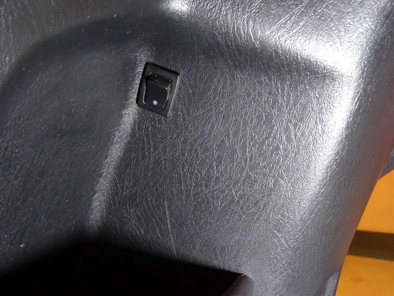

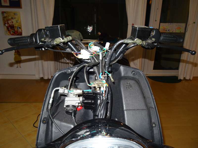

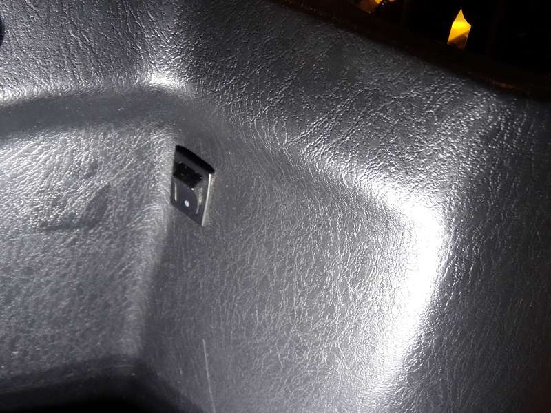

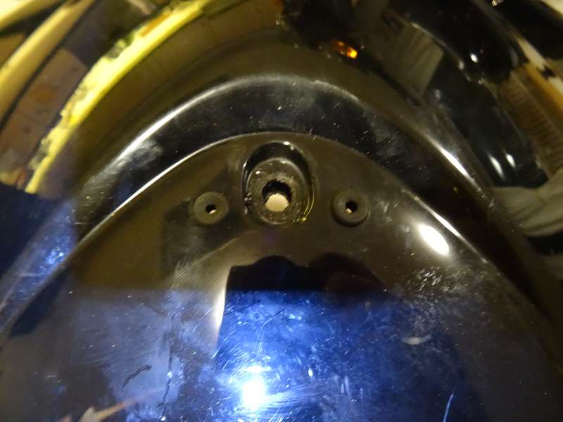

Moin, nach ein paar Stunden basteln ist alles wieder zusammen. Ich habe die 2 Kabel der Standlichtbirne angezapft und über einem Schalter den Scheinwerfer parallel dazu geschaltet. Die originale Schraube musste einem längerem Exemplar weichen.
Auf der Schraube sind 2 Scheiben, 2 Muttern und der Halter der Lampe aufgefädelt. Erste Idee war einen Gewindebolzen in das vorhandene Gewinde einzukleben und dann alles darauf zu montieren, aber ich denke so geht es auch.
Die Schraube ist normal tief eingedreht und drückt mit einer Scheibe und der Mutter gegen die Verkleidung, relativ fest angezogen.
Auf dem Rest der Schraube wird vom Roller weg gegen den Schraubenkopf mit einer großen U-Scheibe und der 2 Mutter der Halter der Lampe gegen den Schraubenkopf gepresst. So kann ich mit dem Inbus und einem 10er Schluessel alles gegeneinander festziehen und habe nicht den vollen Druck auf der Verkleidung. Die Muttern sind selbstsichernd, also sollte es auch alles so fixiert bleiben. Die beiden Kabel haben jedes eine extra Gummitülle bekommen, fast symetrisch zum Mittenloch
, die Kabelenden haben die kleinen Stecker vom Fahrradlicht und Schrumpfschlauch drüber, die Kabellänge im Inneren ist so bemessen, das man die Kabel vorsichtig raus ziehen kann und trennen oder auch zuerst die Verkleidung abmacht und dann trennt.

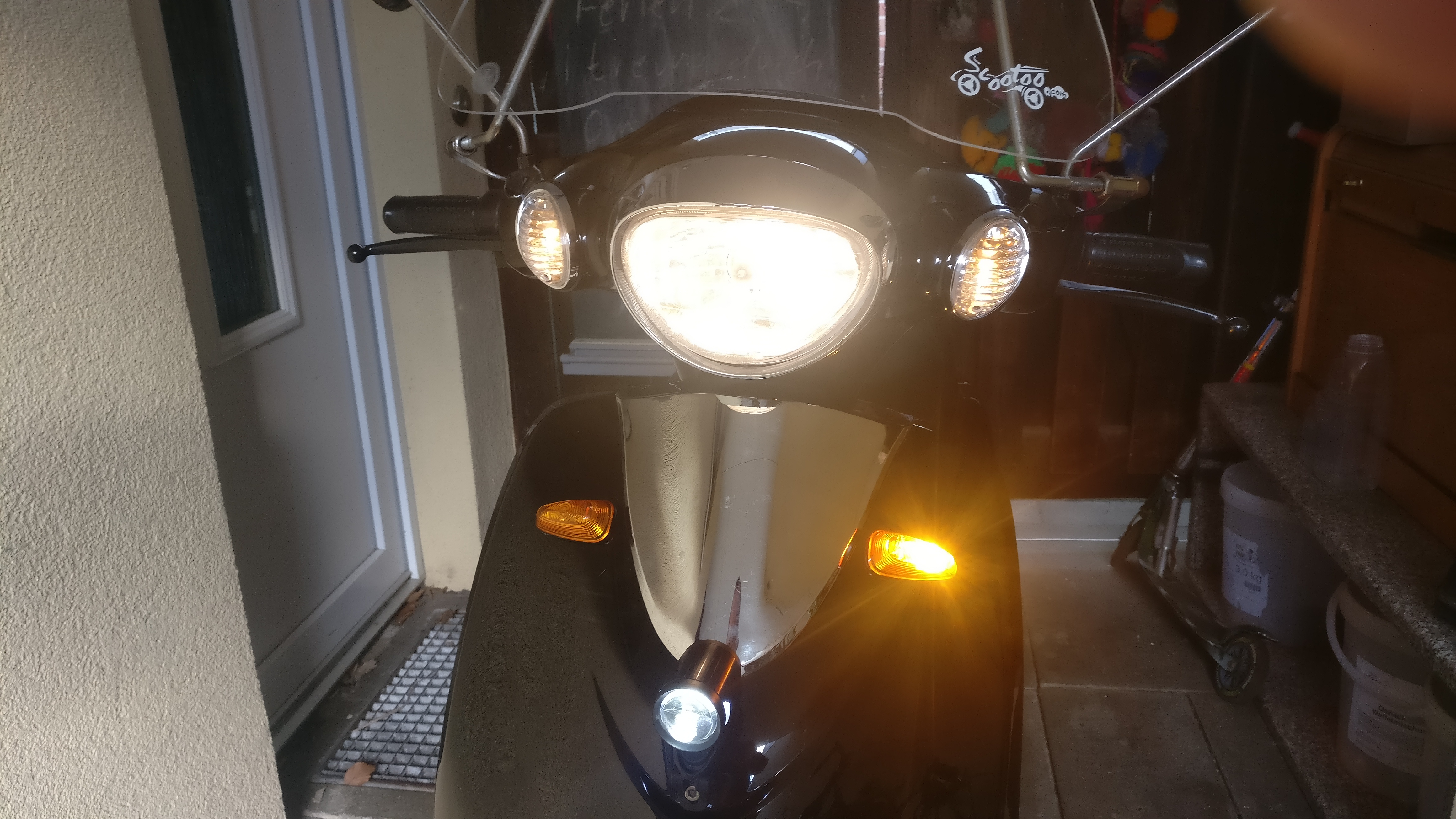

Re: Zusatzscheinwerfer am Roller vom E-Bike
So sieht es jetzt aus.

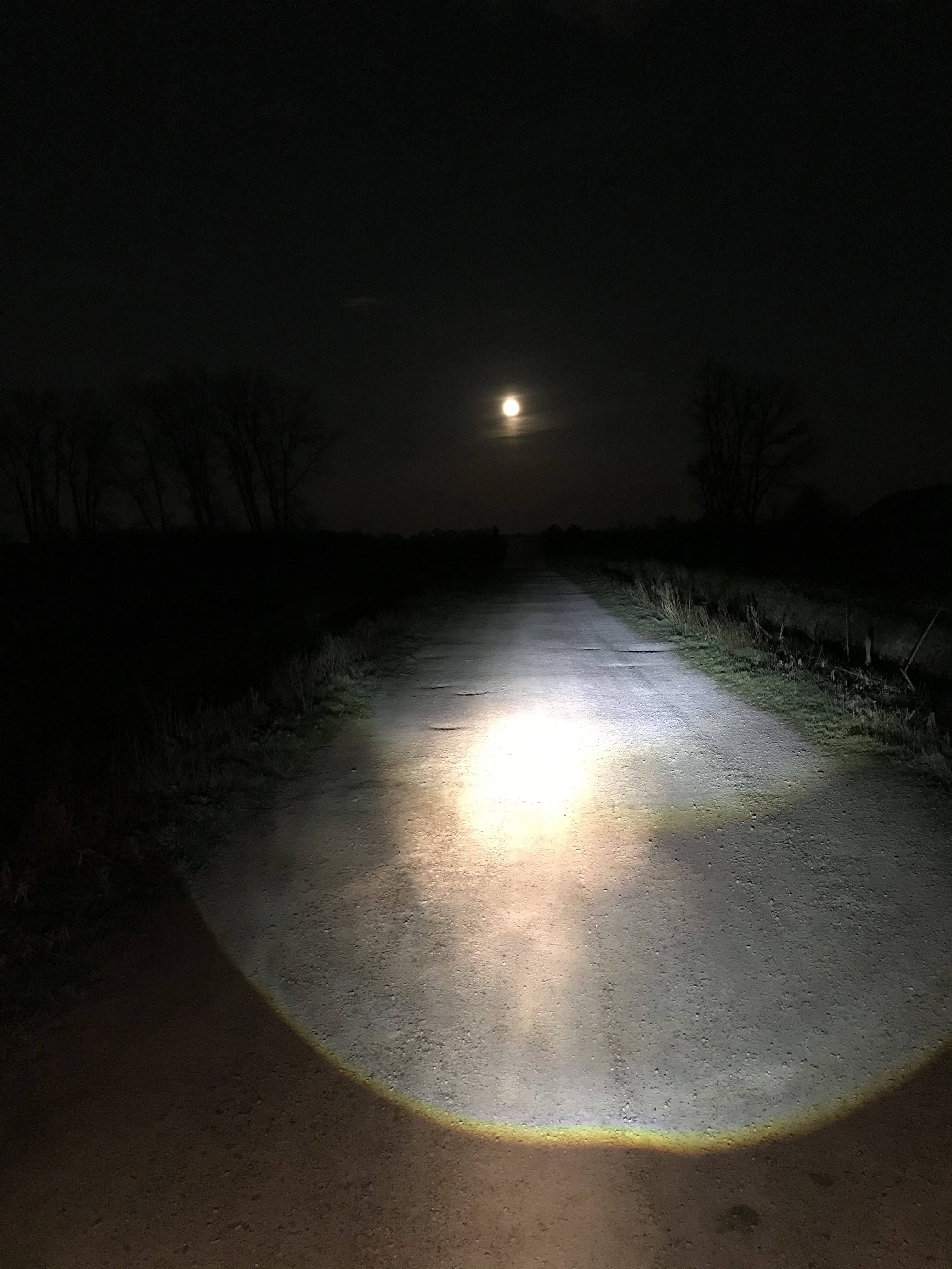

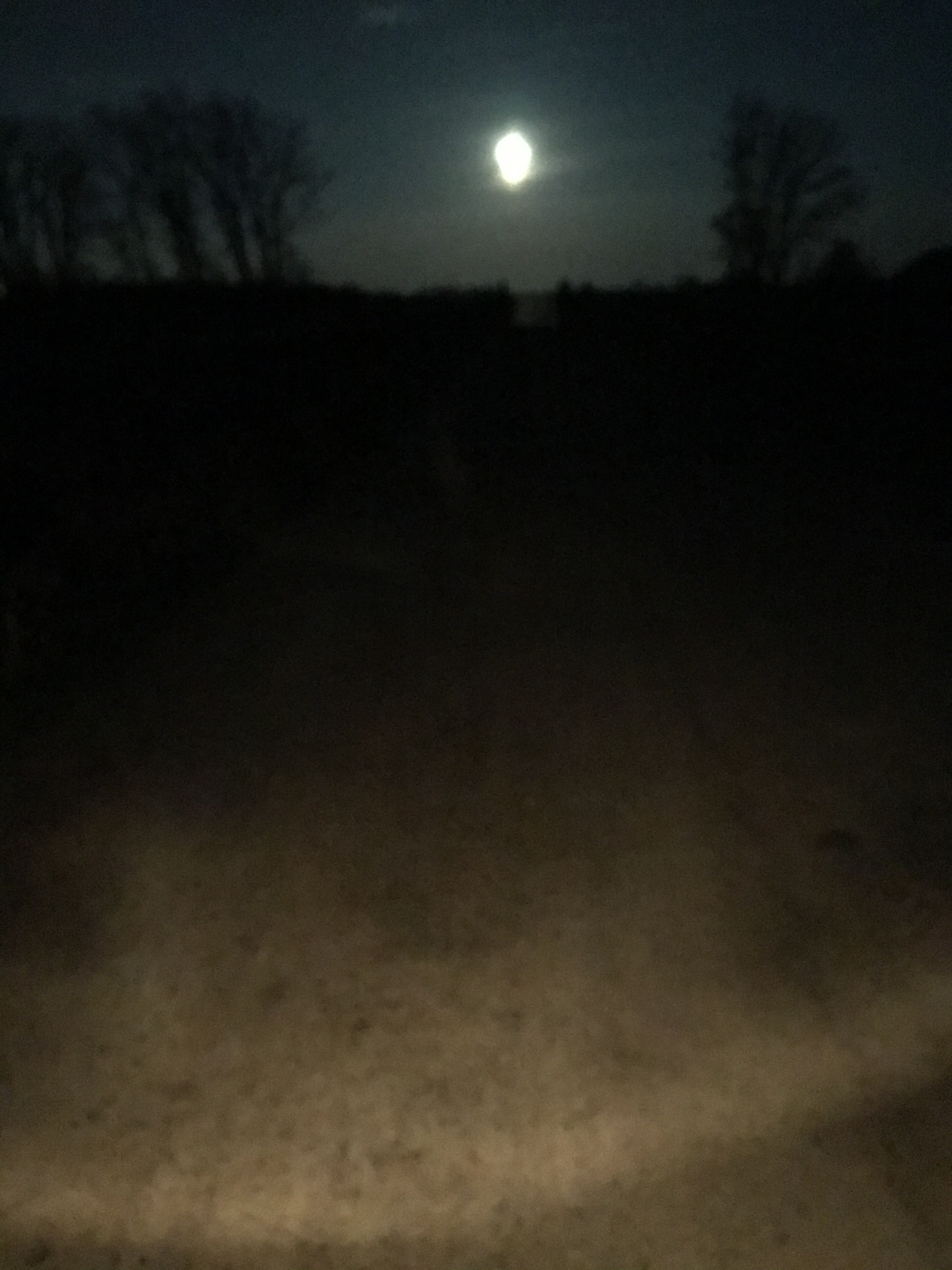

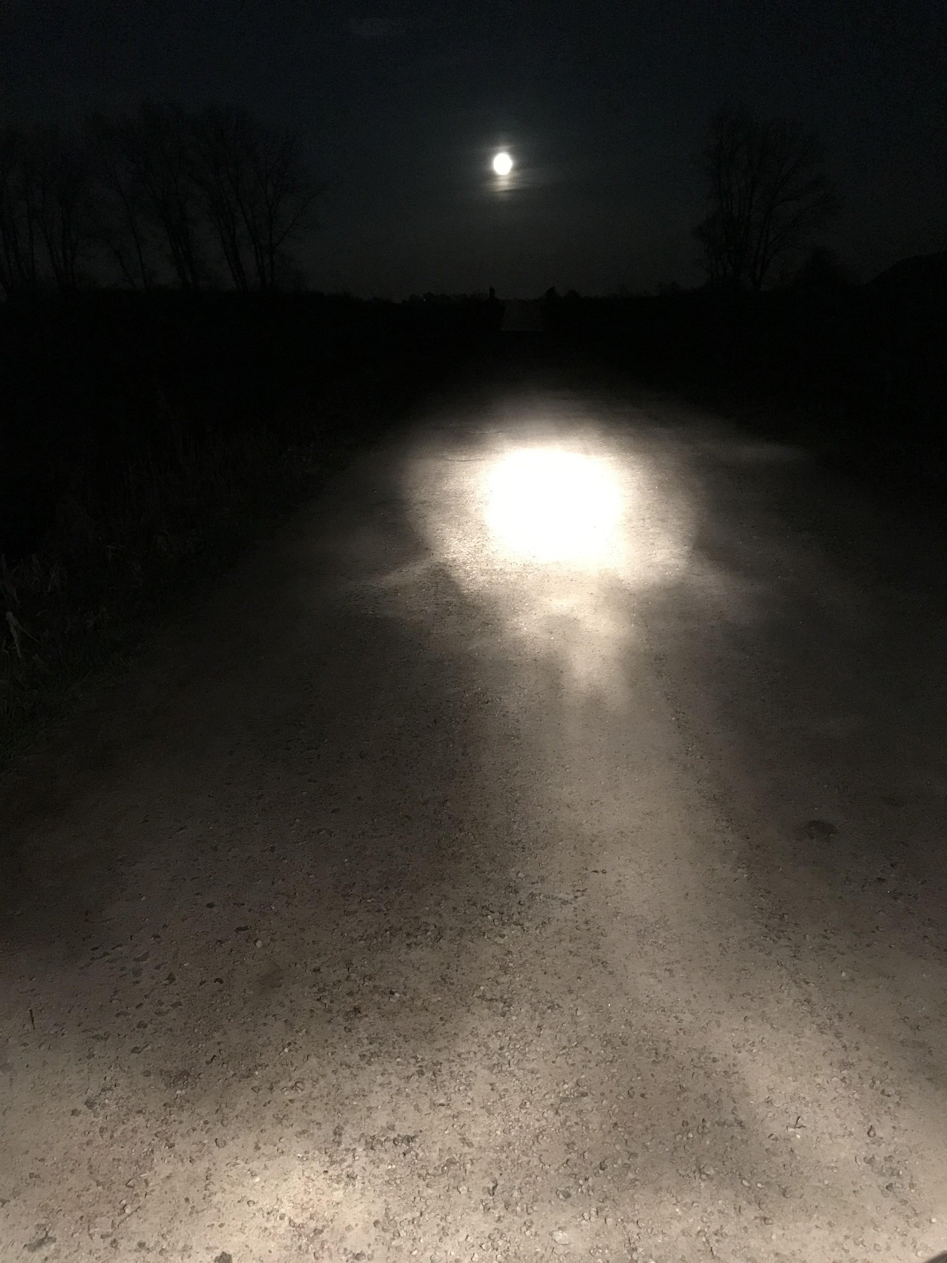

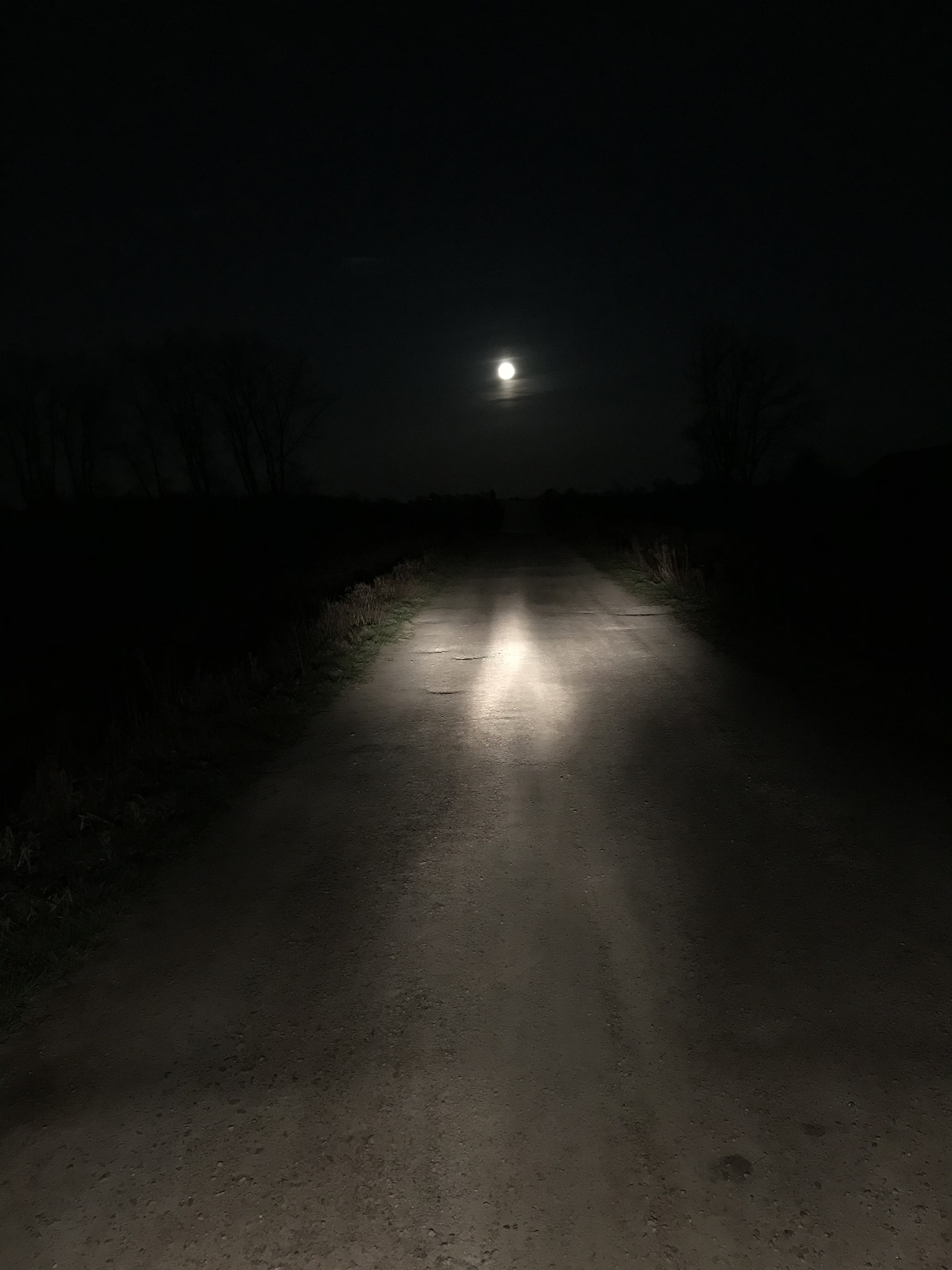

Hier mal ein paar Bilder, man sieht sehr deutlich wie der kleine Scheinwerfer vom Fahrrad viel besser ausleuchtet.
Die ersten beiden sind Standlicht
Fahrlicht
Fernlicht
Zusatzscheinwerfer
Fahrlicht
Fernlicht
Zusatzscheinwerfer
Hier der direkte Vergleich der Leuchtkegel, beim fahren direkt am Deich sieht man auf der Böschung direkt die Hell/ Dunkelgrenze. Der kleine Bursche ist ein H-BLACK PRO E-BIKE 6-12V von Herrmann.
