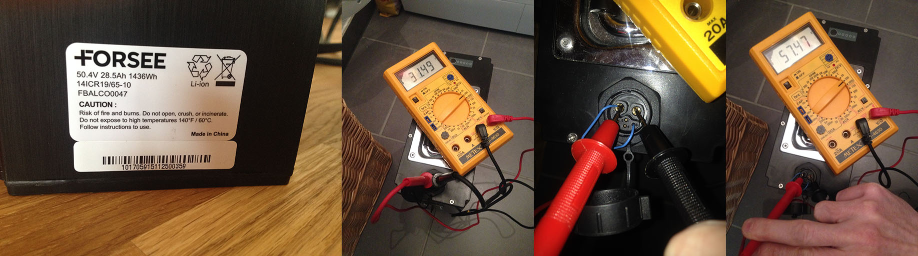

Der Unu Akkustecker hat neben den 2 Hochstromanschlüssen noch 4 kleinere Kontakte.
Weiß jemand, wie das alles verschaltet ist.
Der unu Akku hat ein BMS eingebaut. Was macht das? Gibt es eine Prinzipskizze?
An den Akku hochstromkontakten messe ich bei vollem Akku 36v und nicht um die 50v wie auf dem Typenschild angegeben. Warum?

UNU anrufen und nachfragen. Was die anderen 4 Kontakte machen, werden die dir vermutlich nicht verraten. Das mit den 36 Volt kommt mir Spanish vor. Ich glaube, jemand anderes hatte das auch schon, finde den Post aber nicht wieder. Bei meinen beiden Akkus kann ich zu jeder Zeit die volle Spannung messen. Das sind direkt nach Ladeende ~57,2V

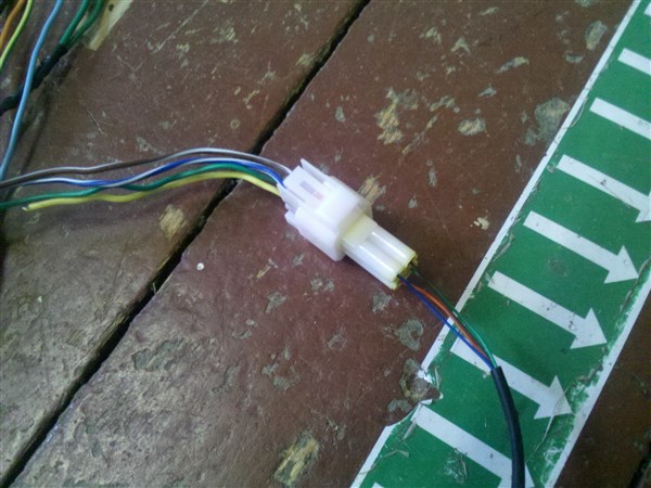

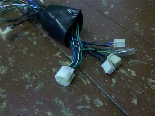

Moin.
Da ich keinerlei Gewährleistungsansprüche geltend machen kann, habe ich den Kabelbaum mal seziert:
auf dem einen Foto sieht man die Steckverbindung der 4 dünnen Kabel (vom Akku): orange geht nach gelb (das ist eine 48V Stromversorgung, geht gleichzeitig mit dem Controller an wenn der Schlüssel umgedreht wird), schwarz geht mit braun/weiß weiter, blau wird zu blau/weiß und grün bleibt grün.
Auf dem anderen Bild ist das andere Ende der 3 Leitungen zu sehen: der große Stecker links.
Wenn ich raten müsste, dann würde ich sagen dass die 3 Strippen für die Batterie-Ladestandanzeige zuständig sind. Das muss aber einer bestätigen der einen UNU hat und nachschauen kann. Und beim Laden müsste das BMS über genau die Kontakte mit dem Ladegerät kommunizieren. Auch nur eine Vermutung.
Wenn das so ist, dann sicher nicht ganz trivial, da werden Datenpakete hin- und hergeschoben.
Viel Erfolg!
Markus

ad Steckerbelegung / Pinbelegung Unu Akku (2016er) zwecks Messen der Spannung:
Pins 1 und 5 überbrücken, dann an Pins 1 und 2 die Spannung messen (Quelle: Servicetechniker meines Vertrauens
