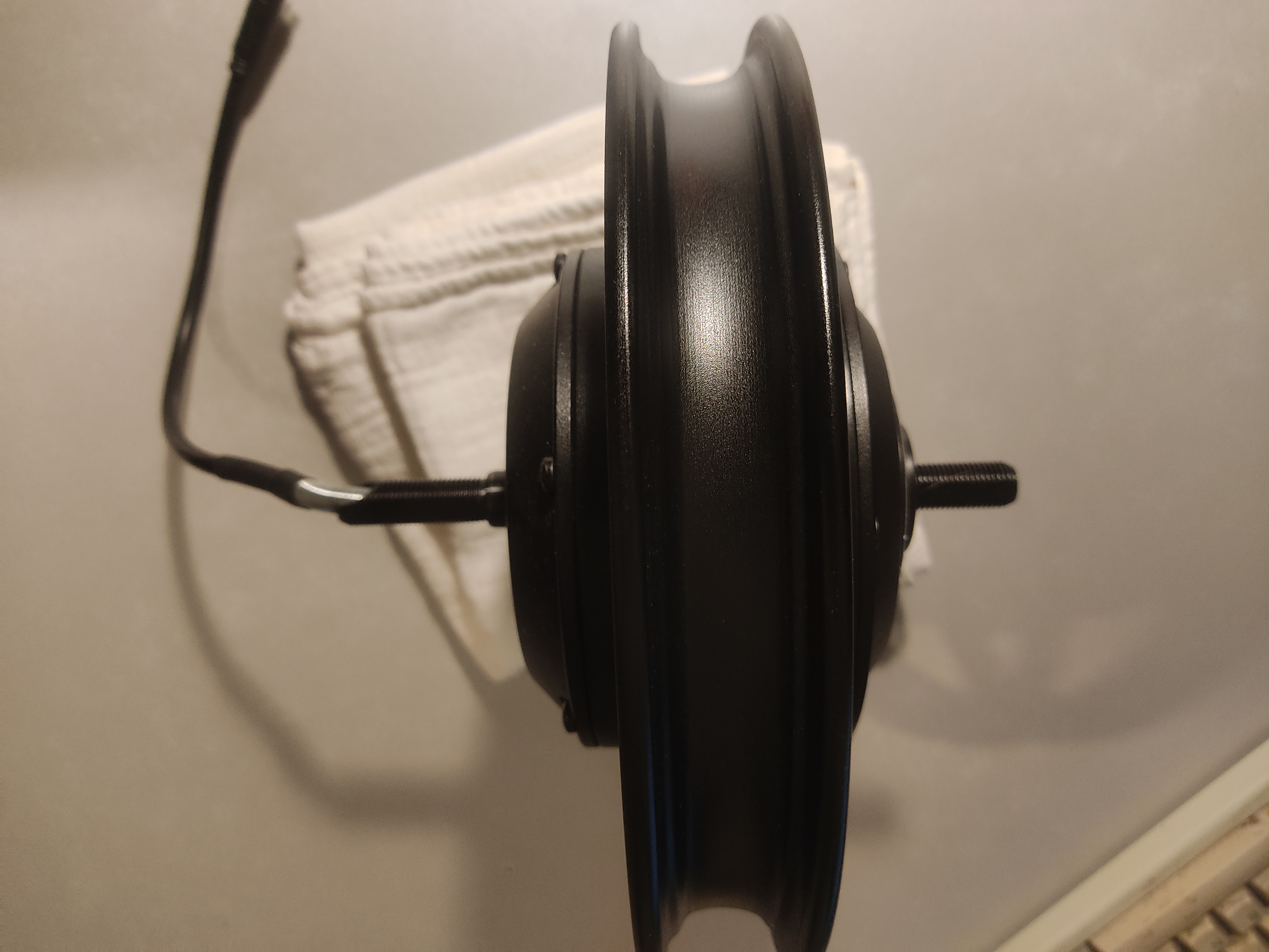

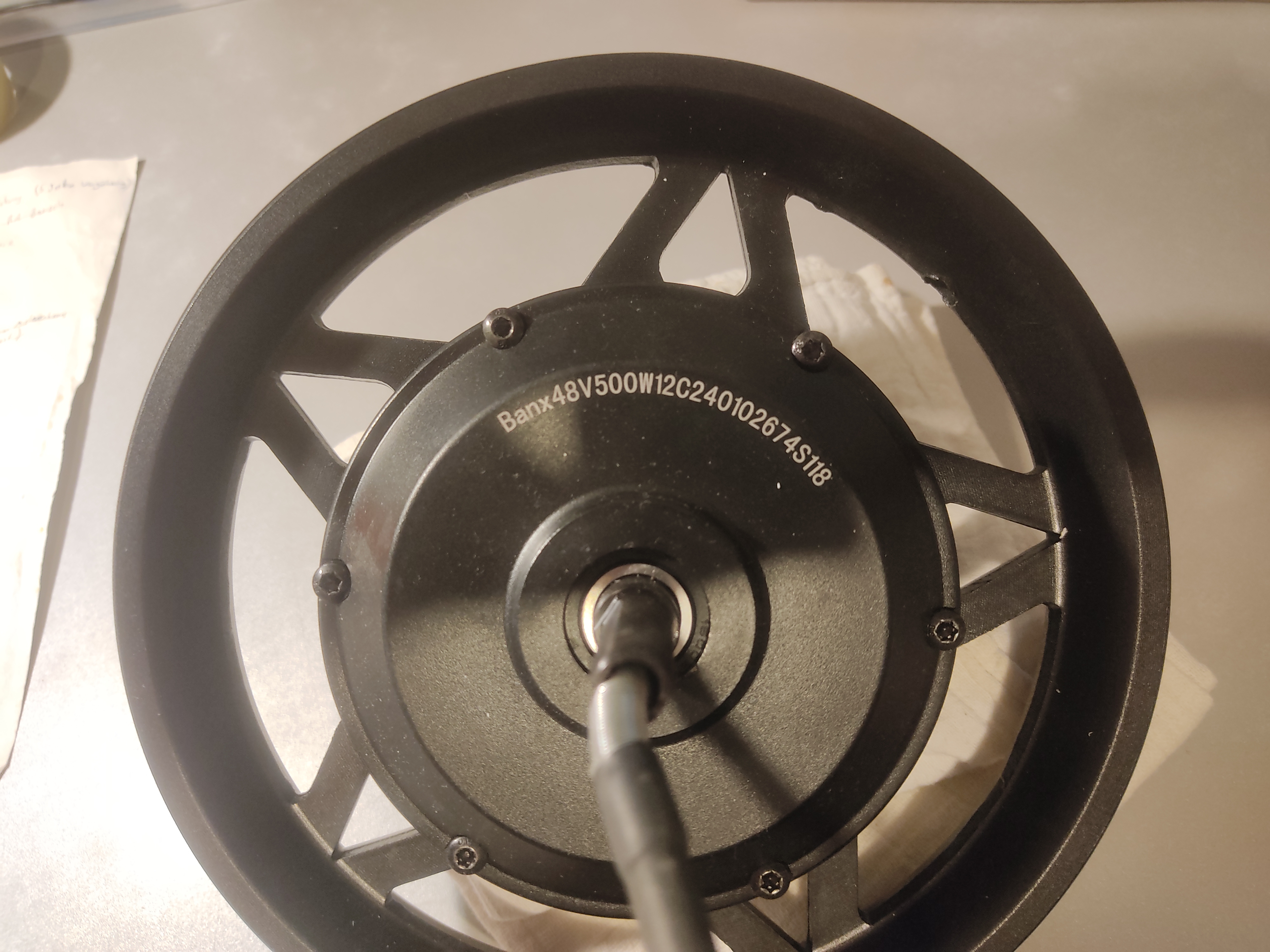

Habe diesen Motor bekommen. Kann leider nix darüber finden. Bei Banxdrive.com auch ned.
Scheint ein Model zu sein, dass Banx nicht mehr vertreibt und deshalb nicht im Katalog und Webseite erscheint.
Hat jemand ein Datenblatt davon?
Felgengröße ca. 9 Zoll.
Grüße

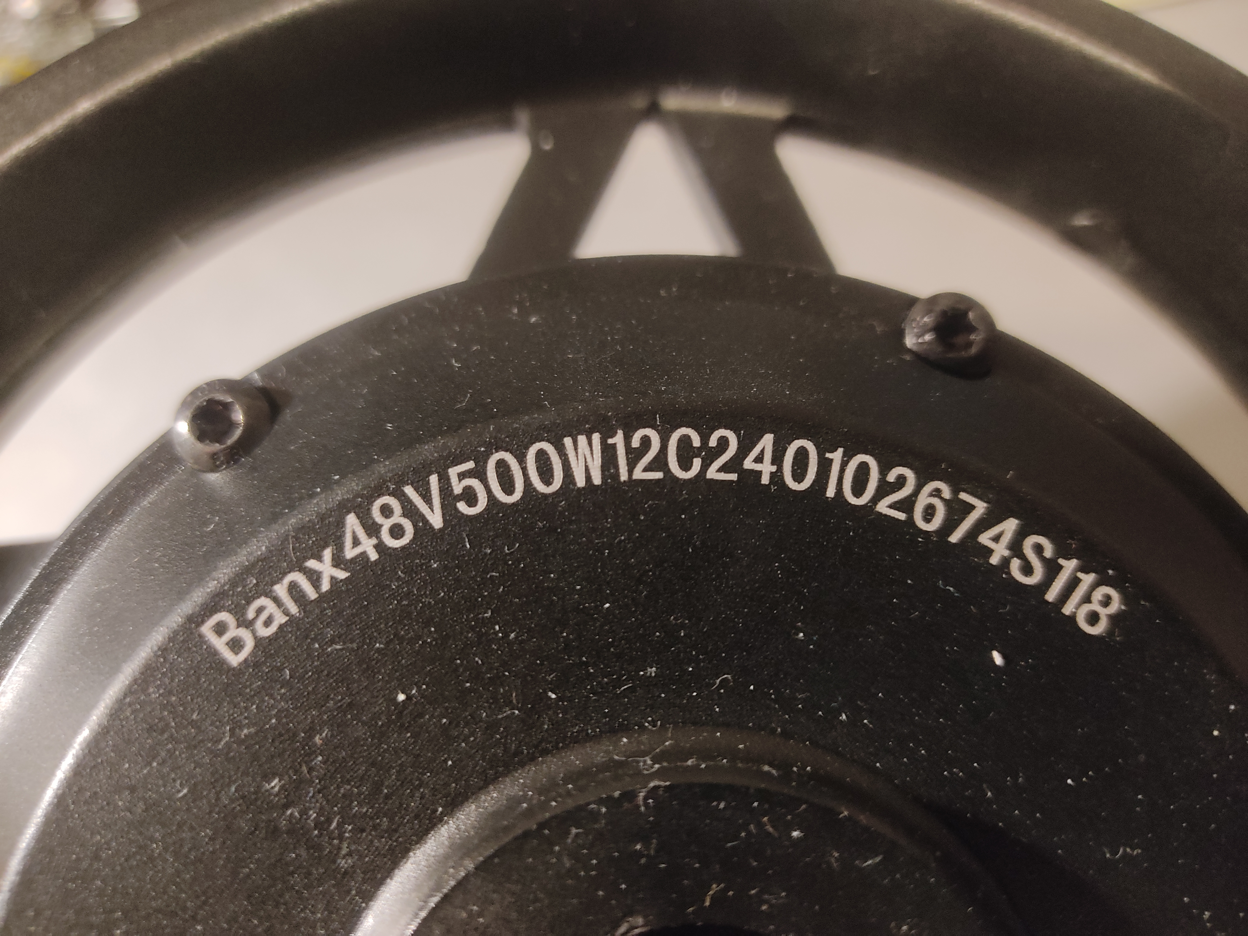

Datenblatt Radnabenmotor/Felge Banx48V500W12C240102674S118

es steht ja immerhin drauf, dass es ein S118 Motor ist, mit 48Volt Nennspannung und 500Watt Nennleistung.
Felgenbreite und Gabelweite kann man messen. Bei Felgendurchmesser um 9" kommt ja der Reifen noch hinzu; und z. B. mit 64 mm-Reifen (2,5") wäre das Rad dann 14". Könnte also auch das Modell S118R W14 sein.

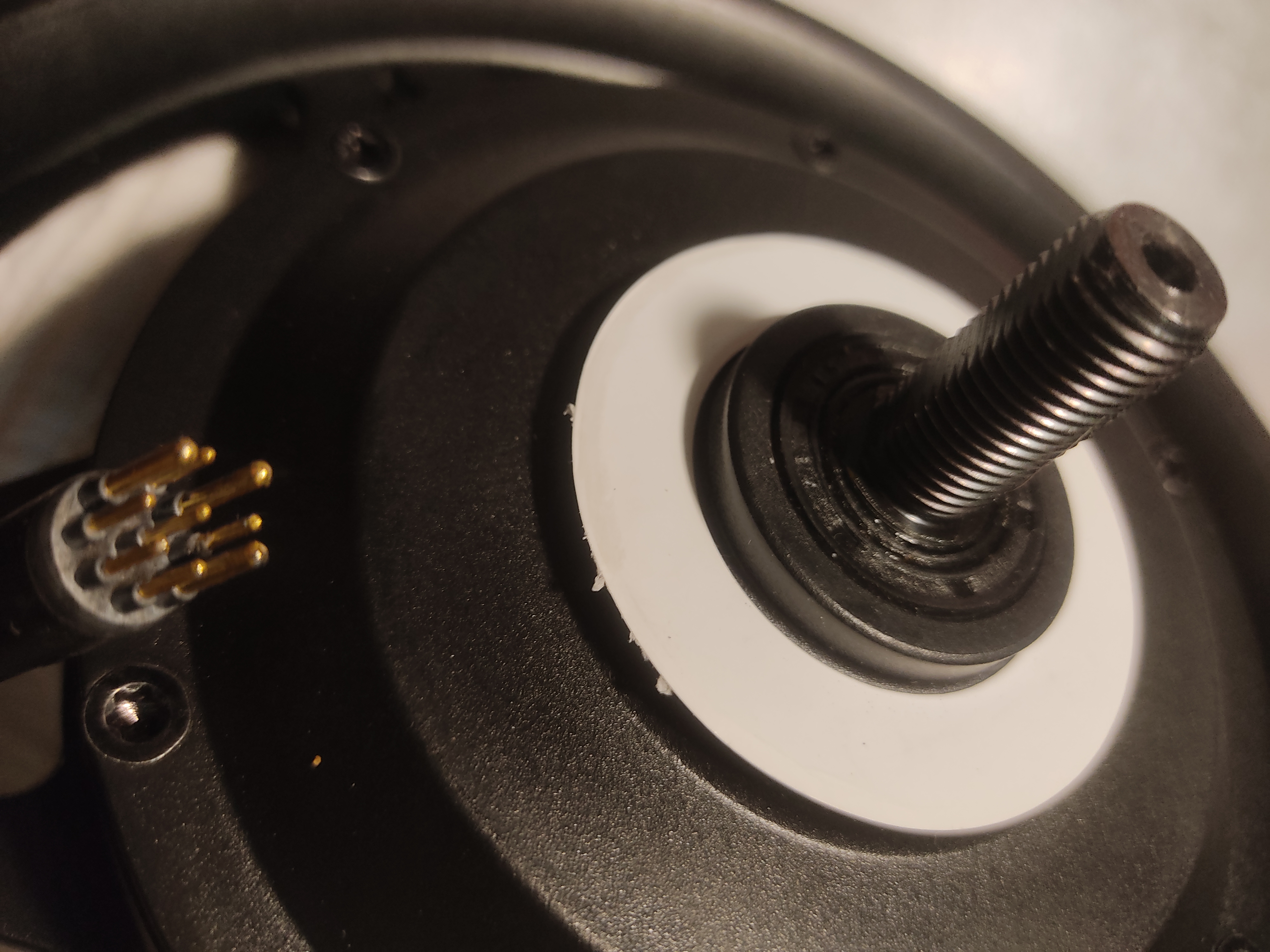

Am Kabel ist sicher auch erkennbar ob/dass es ein BLDC-Motor mit Hall-Steuerung ist.
Welche Daten fehlen denn?
Das meiste regelt ohnehin der Motor-Controller und nicht der Motor.

Danke Didi,
zum Verkaufen wäre ein Datenblatt vom Hersteller halt gut.
Ich dachte erst auch es wäre ein S118R W14, aber die Gabelweite stimmt überhaupt nicht. Die ist bei meinem ca 109 mm. Der S118R W14 hat 125/135.

Kannst Dir ja ein Windrad damit bauen
Glaube nicht, dass man da mit nem Verkauf einen "Gewinn" in Bezug auf investierter Zeit hat
Das Teil wurde damals bestimmt in einem Trittbrett-Scooter verbaut.

der Hall-gesteuerte BLDC-Motor scheint sogar einen Temperatursensor drin zu haben und bei der Firma wird es ja noch Controller mit dem Hier eingesetzten 3+6-Motorkabelsteckverbindung geben.
Ausgerüstet mit der Steckverbindung ginge natürlich auch jeder andere BLDC-Controller (mit Hall-Steuerung).
Legaler Einsatz in D, für den man dann die Papiere bräuchte, wäre ja allenfalls als S-Pedelec möglich, wofür Außenmaß 14" aber nicht wirklich passt.
Für Spass-Bastel-Fahrzeuge unterwegs in der Kiesgrube, bräuchte man die Papiere ja nicht.
