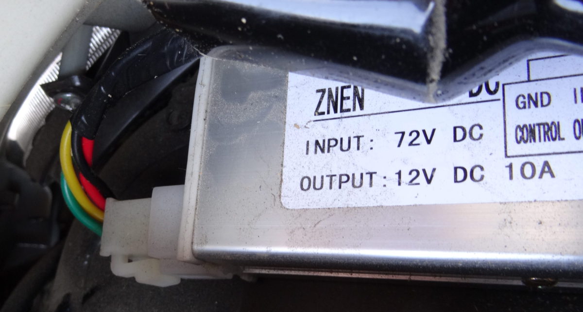

Hat jemand die Steckerbelegung vom Step-Down-Modul von Znen?

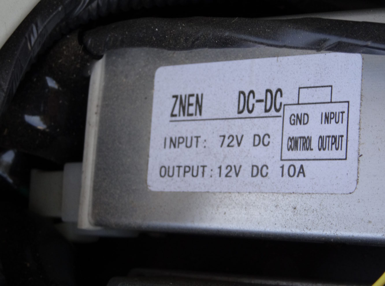

Die steht doch da auf dem Aufkleber... ?!?

grün sollte Minus sein und gegen gelb oder rot 12V oder 72 V.
Ich denke gelb ist 72 V Was die CHINESEN halt gerade im Regal hatten

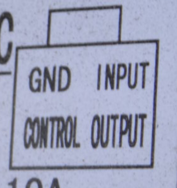

Bevor hier das heitere Farben-Raten weitergeht, nochmal: Die Belegung ist doch aufgedruckt:
buchse belegung.PNG (243.06 KiB) 4172 mal betrachtet
Das ist natürlich die Belegung der Buchse (da es ja auf dem Wandler aufgedruckt ist) bei Draufsicht. Das Rechteck oben ist die angedeutete Aufnahme der Sicherungslasche, damit man auch nicht falsch herum auf die Buchse schaut... So kompliziert kann es ja jetzt nicht sein, daraus die Steckerbelegung abzuleiten... ;)

OK OK ist ja schon gut, ich hätte halt zwei mal GND erwartet. Was/Wofür ist denn dann Control?

Bei den meisten DC/DC-Wandlern gibt es keine galvanische Trennung, Input und Output teilen sich dann GND. Control ist wahrscheinlich ein Input, um die Spannung zu stabilisieren. Wenn der Pin am Stecker nicht belegt ist, gibt es wahrscheinlich intern eine Verbindung über einen Spannungsteiler zwischen Output, Control und GND.
Beiträge: 18790
Re: Steckerbelegung am DC-DC Step-Down-Modul von Znen??
Control kann auch schlicht ein Eingang sein, an dem man per Batteriespannung + über den Schlüsselschalter den DC-DC-Wandler anmacht.

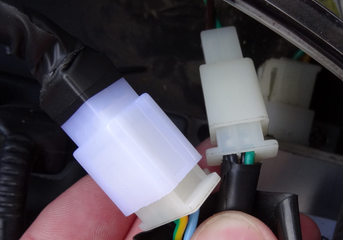

Habe mir die 12 Volt für meinen Lüfter (1,2 Watt) an dem 2-adrigen Anschluss für die Kennzeichenleuchte geholt, da kam ich besser dran ;) Der Stecker ist neben dem mit 5 Kabeln für die Heckbeleuchtung (an dem habe ich meine Blinkpiepser angeschlossen). Beide sind mit einer Gummitülle geschützt.
Grün ist Minus und Schwarz ist 12 V Plus. Habe mein Kabel an die Stecker angelötet.
Könnte ich da ohne Bedenken auch noch ein USB-Ladegerät dran hängen?
