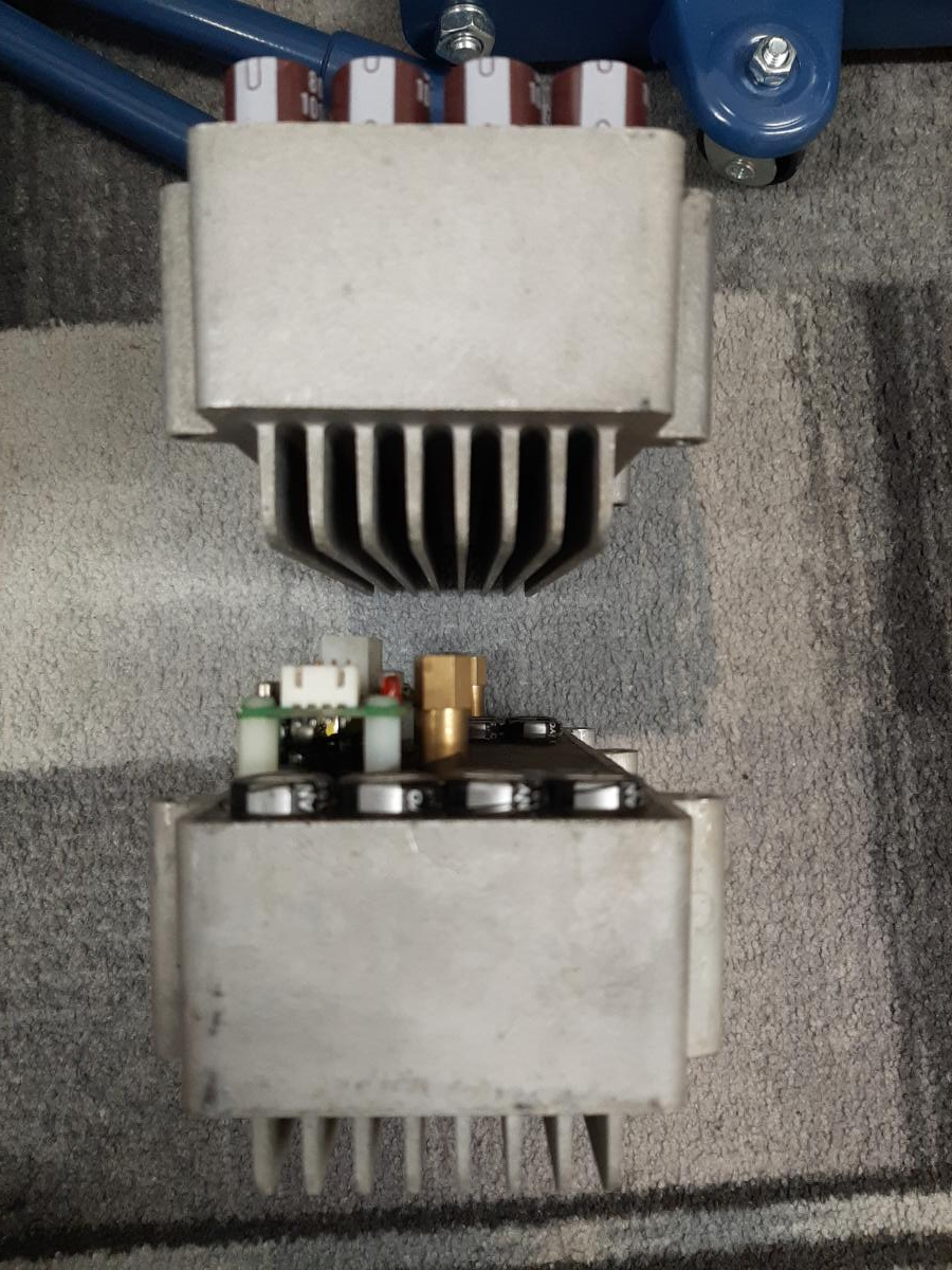

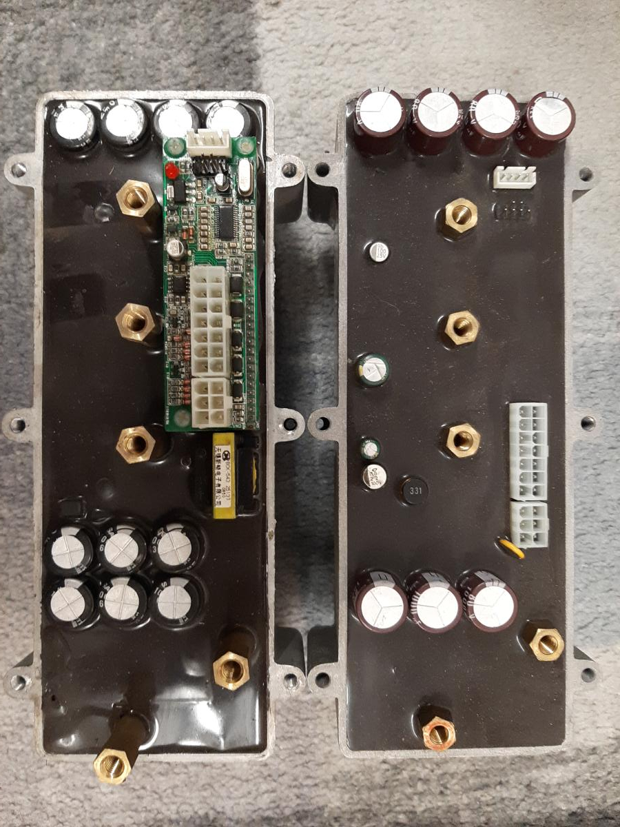

Hallo in die Runde,
kann mir bitte jemand bei meiner Controller-Frage helfen?
Bei einem der 2 E-Max, die ich kürzlich gekauft habe,
war ein Motor-Controller "MC48V2000W" verbaut.
Alle anderen Controller, die ich habe, sind "MC48V4000W".
Vom Fahren her merke ich keinen Unterschied von der Leistung, es können auch die selben Parameter (45A Dauer, 80A Boost) eingegeben werden.
Allerdings hat er ein paar Elkos weniger als die 4000W-Controller.
1) Hat der Controller nur 2000W oder wo liegt der Unterschied zum 4000W-Controller?
2) War im E-Max 90/110 jemals ein 2000W-Controller verbaut oder woher könnte der stammen?
Schöne Grüsse
Marco

Motor-Controller "MC48V2000W" ist für den E-Max 90S oder 110S nicht bekannt. Vom E-Max 90S gab es eine MoFa Version mit 25km/h. Die Elkos glätten nicht nur die Gleichspannung sondern liefern auch den Blindstrom für den Motor

Könnte der Controller von einem früheren E-Max Modell (vor dem 90/110) stammen?
Auf dem Controller habe ich keinen Sticker "45" gefunden, wie er auf meinen anderen Controllern aufgeklebt ist.
Wurde für die 25km/h-Variante auch der 4kW-Controller verbaut?
danke für deine Antwort.

Dass weiß ich nicht. Der 4.000W Controller wird nur 63V Elkos haben

Stimmt, der 4000W auf dem Foto hat 63V.
Ich habe hier 2 PE-Controller 4000W (einer bereits verbaut), die 80V Elkos haben.
