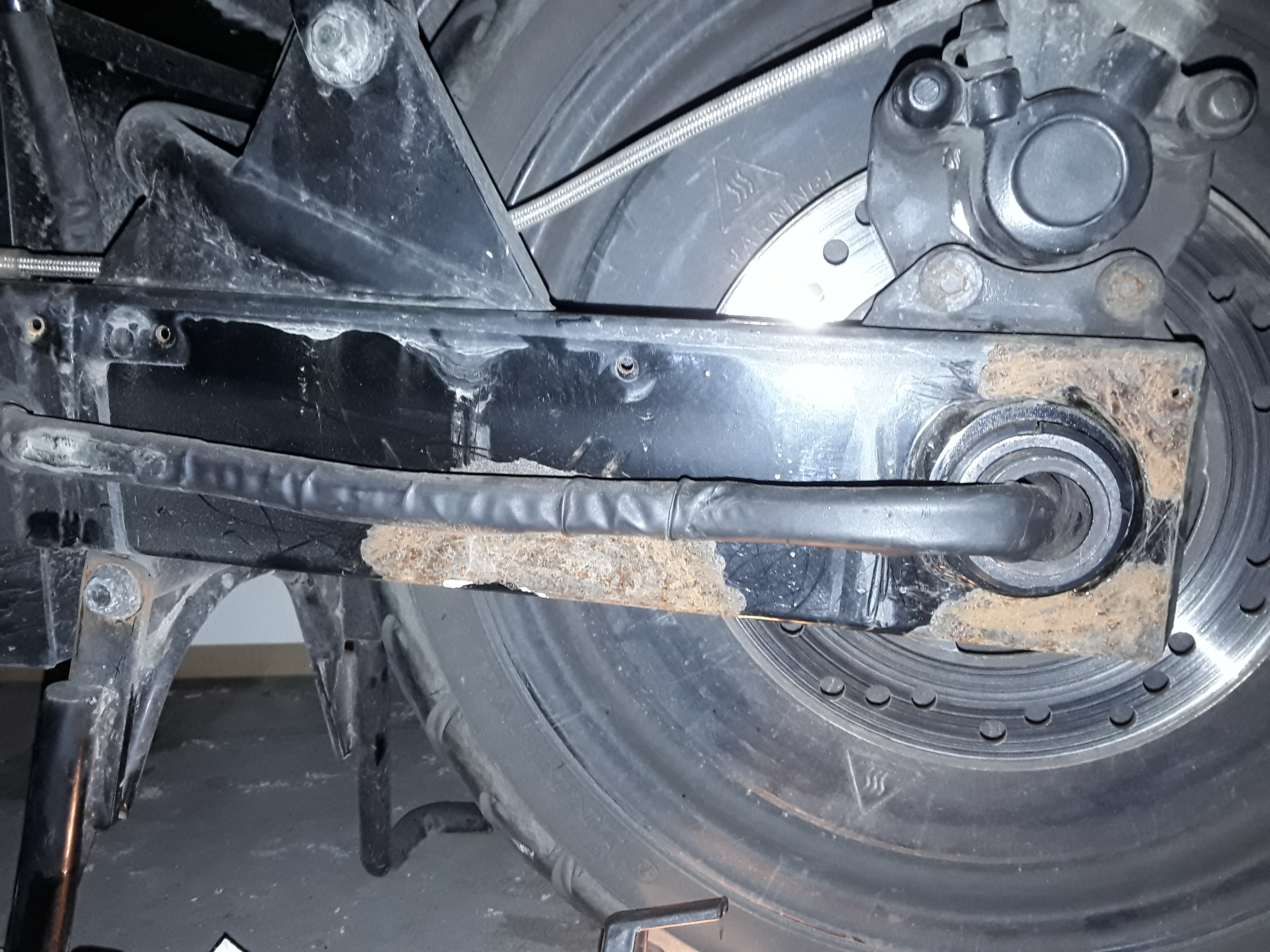

Habe auch meinen Gummipuffer für den Hauptständer verloren. Habe ihn dann gebrochen wieder gefunden. Mein örtlicher Schraubenhändler hat mir eine schöne Gummirolle verkauft. Allerdings war an der Anschlagstelle bei der Einarmschwinge die Farbe abgeblättert und etwas rostig. Habe die Stelle nachgestrichen. Dann habe ich aber noch die Verkleidung, die das dicke Kabel zur Nabe abdeckt abgeschraubt. Darunter ist sehr viel Farbe rostbedingt abgeblättert. Dann kam Schleifen, Grundieren und mehrmals Farbe.
