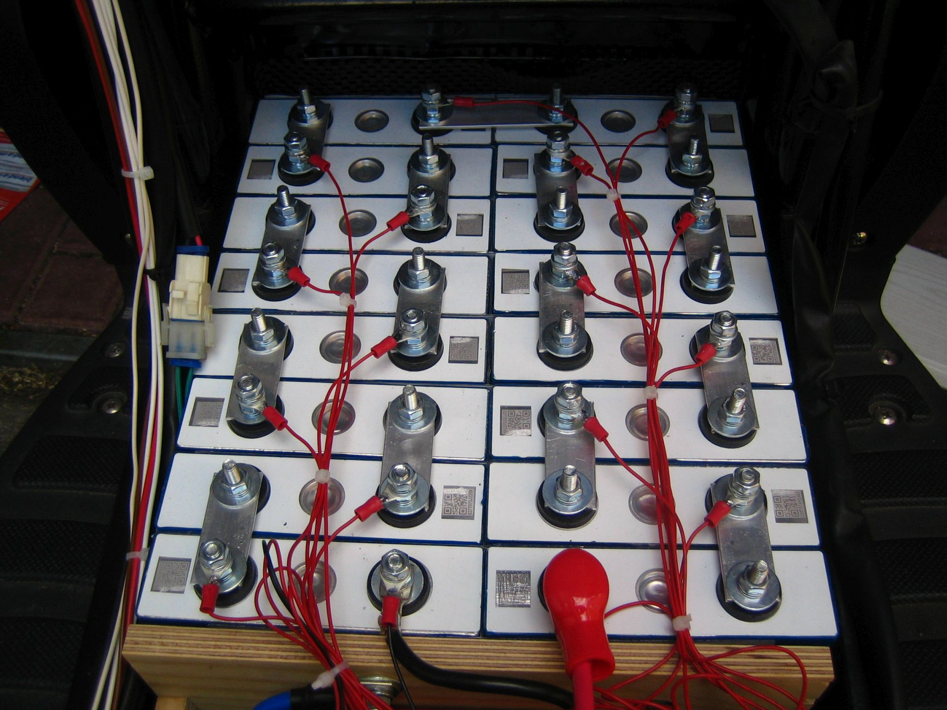

ruhig den ganzen Thread lesen. Mit 16 Stück 100Ah LiFePo4 Zellen sowie einem 16S 120A Deligreen BMS und einem Sabvoton Controller lief der E-Max wunderbar.
In Deutschland bin ich wohl der Einzige, der einen 120er E-Max (L3e) sein eigen nennt, deshalb die Erweiterung auf 24 Zellen. Derzeit fahre ich mit 23 Zellen, da ein Gewinde schlecht, überdreht ist - Die nur 6,35mm tiefen Gewindesacklöcher sind meiner Meinung nach ein Schwachpunkt.

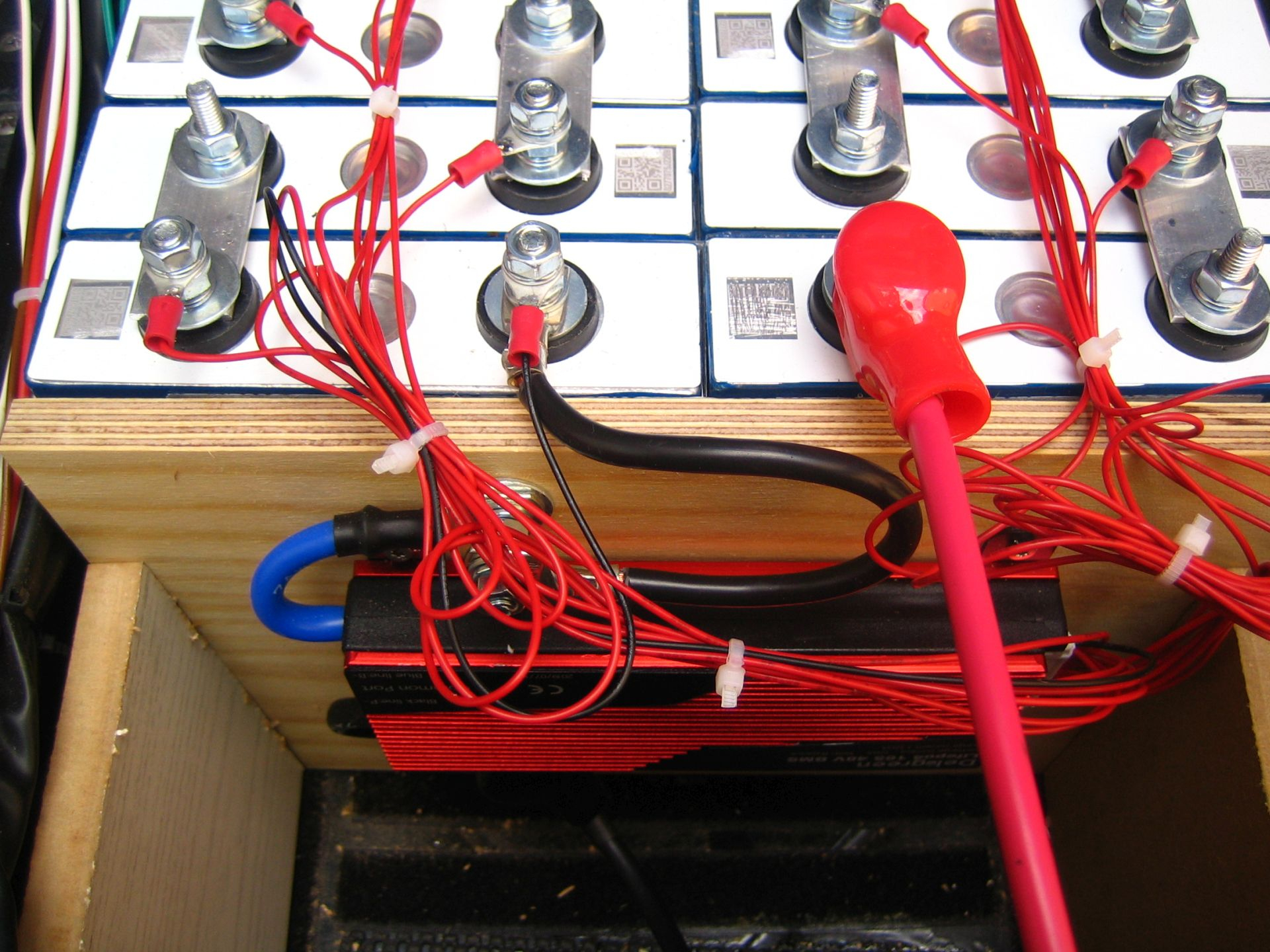

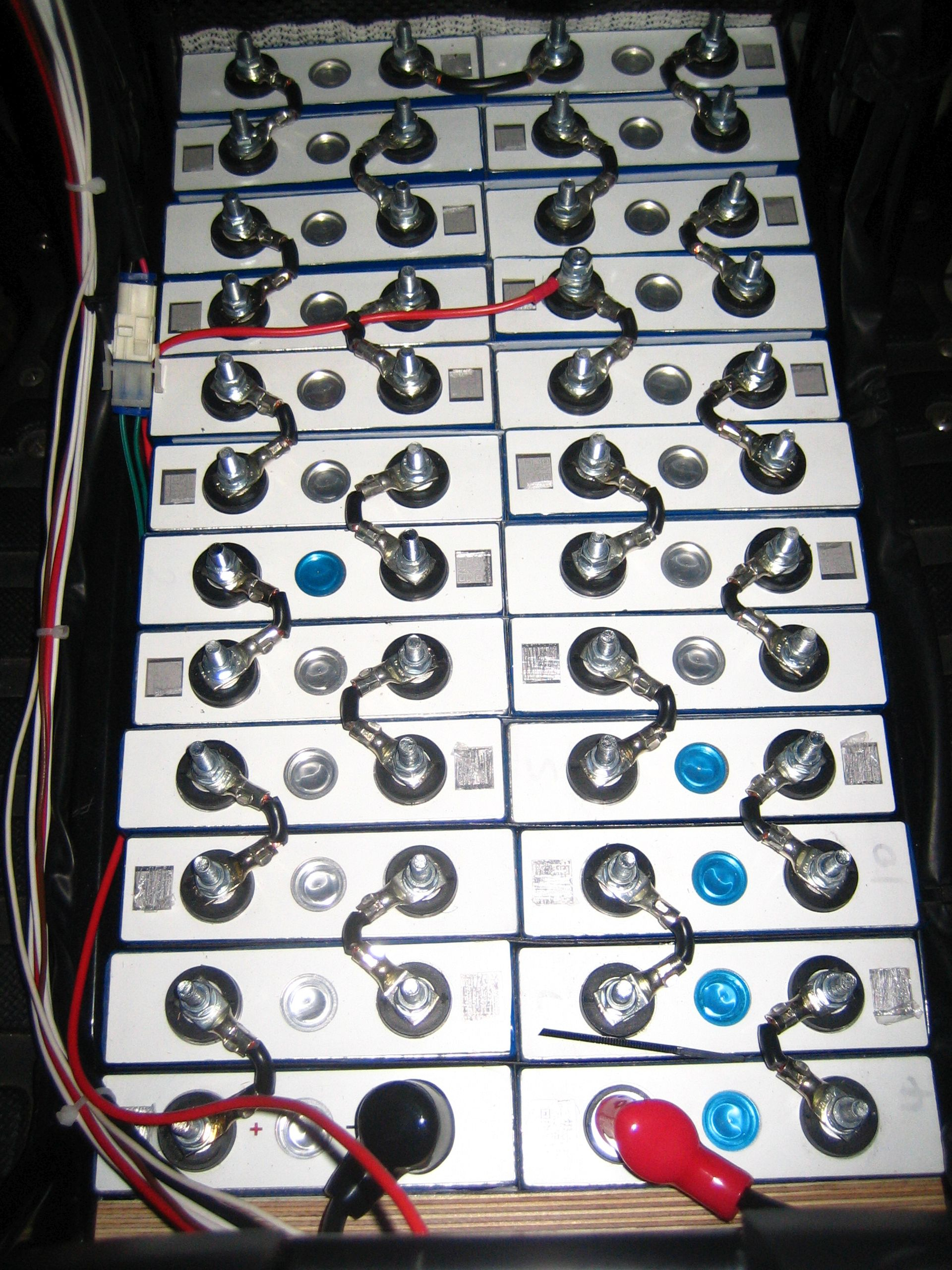

Nach einem Monat Wartezeit ist die neue 100Ah LiFePo4 Zelle mit DHL angekommen. Nun ist das Kraftwerk mit 24 Zellen wieder komplett und ich kann mein 10A 24S LiFePo4 LG wieder nutzen.
Bei Spannungen >48V (Nennspannung) beginnt in der Elektromobilität der Hochvoltbereich. Deswegen werde ich hier nicht weiter ins Detail gehen. Für 48V Nachbauer mit 16 Zellen noch ein Tipp: Die Schlaufen der Brücken länger auslegen - kurze Kabelbrücken sind im eingebauten Zustand m. E. zu starr. Werden Brücken/Verbinder (Mit einem Langloch) mitgeliefert, kann man diese sicher auch verwenden.
Morgen werde ich noch die 24 roten plus 1 schwarzen Kabel vom JK-Balancer/ Ladungsausgleicher auflegen. Das rote Kabel bei Zelle 16 ist der 48V Anschluß für die 48V E-Max MSU (Managementsystemunit), welches ich über einen 10A Sicherungsautomat geschleift habe. Ich suche immer noch einen step down Wandler 72V auf 48V 3A. Desweiteren habe ich noch ein KFz.-Relais mit 48V Spule verbaut. Den Arbeitskontakt beaufschlage ich mit 72V. Die 48V E-Max MSU sowie der 72V Controller liegen ständig an Spannung. Der stand by Verbrauch ist momentan nicht bezifferbar, hält sich in Grenzen. Der JK-Balancer wird da schon mehr verbrauchen, d.h. in der Winterpause (Saisonkennzeichen) werde ich die Batteriespannung gelegenlich überprüfen müssen.
