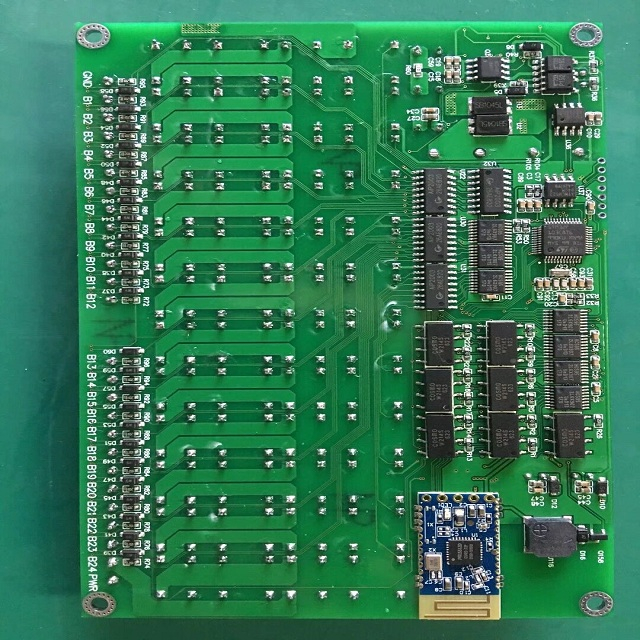

Nun möchte ich noch ein paar Worte über den Battery Active Equalizer (JK-B1A24S/JK-B2A24S), 1A bzw. 2A Ausgleichstrom, verlieren:
The battery active equalizer (JK-B1A24S/ JK-B2A24S) is a balanced management
system tailored for large-capacity tandem lithium battery packs. The equalizer uses a
supercapacitor as a medium to achieve active energy transfer equalization. The
equalizer is suitable for 2 to 24 strings of battery packs with voltage acquisition and
equalization. The equalizer works for 1A
The equalized current is used for energy transfer, and the equalization current does
not depend on the voltage difference of the series connected cells in the battery
pack. Voltage acquisition range
1 V ~ 5V, accuracy ± 3mV. It can be applied to all kinds of batteries on the market
such as lithium iron phosphate, ternary lithium, titanic acid and lithium lead. The
equalizer has Bluetooth communication function and is equipped with mobile APP
software. Can be viewed via Bluetooth connected equalizer
Single cell voltage, view equalization status, modify setup parameters, etc. Can be
applied to small sightseeing cars, scooters,
Enjoy battery, high-power energy storage, base station backup power, solar power
station and other products in the battery PACK, can also be used for battery
balancing repair, repair and other occasions. Es gibt 3 Seiten STATUS, SETTINGS und CONTROL. Die Seite Control ist inaktiv. Auch wenn man keine Settings gesetzt hat, funktioniert der JK-Balancer.
Mit dem Balance-Schiebeknopf wird das Balancing eingeschaltet. Das Symbol Waiting wechselt dann auf Balancing. Die Zelle mit der höchsten Spannung wird blau und die mit der niedrigsten Spannung rot angezeigt. Die übrigen Zellspannungen werden grün angezeigt.
Bei eingeschaltetem Balancing blinkt die blaue Zelle ca. 10sec - die Supercabs werden geladen. Danach blinkt die rote Zelle 10sec und die Ladung der Supercabs wird abgegeben.
Der Eigenverbrauch des JK-Balancers soll bei 6...10mA bei 100V max. Versorgungsspannung liegen - der JK-Balancer hätte also nach 10tsd. Stunden meine 100Ah Akkus leergelutscht.
Ich bin mit dem Teil sehr zufrieden, besser als jedes 1A Lastmodul, weil bei eingeschaltetem Balancing, auch bei kleineren Zellspannungen, balanciert wird.
Ich habe Reichweitentests mit dem Bluetooth vorgenommen. Das Bluetoothsignal hat eine max. Reichweite von 7...8m. Ist die Verbindung abgebrochen, muß man wieder auf 3...4m herangehen und einen neuen Scan starten. Das Signal geht durch ein Metallgaragentor reicht aber nicht ins Wohnzimmer. Das Bluetoothmodul sitzt auf der Rückseite der Platine. Ich hatte überlegt, ein Stück Antenne anzulöten und diese durch das Metallgehäuse nach außen zu führen, um die Reichweite zu erhöhen (Wohnzimmer). Aber, das würde wohl nichts werden.

Sehe ich das richtig das die das Balancieren über einen Supercap und 24 Relais machen, welche den Supercap jeweils paralell zu einer Zelle schalten und somit die Ladung von einer Zelle zur anderen transportieren.
- Beiträge: 6501
Re: Umbau E-Max 90/110S auf 5kWh LiFePo4
https://de.aliexpress.com/item/32945565 ... 6e8fY7rdUB
Es ist ein Balancer und kein BMS. Im Prinzip richtig, es wird aber mit Transistoren geschaltet - keine Relais. Es gibt den JK-Balancer auch noch in einer 2A Ausführung. Funktioniert super.

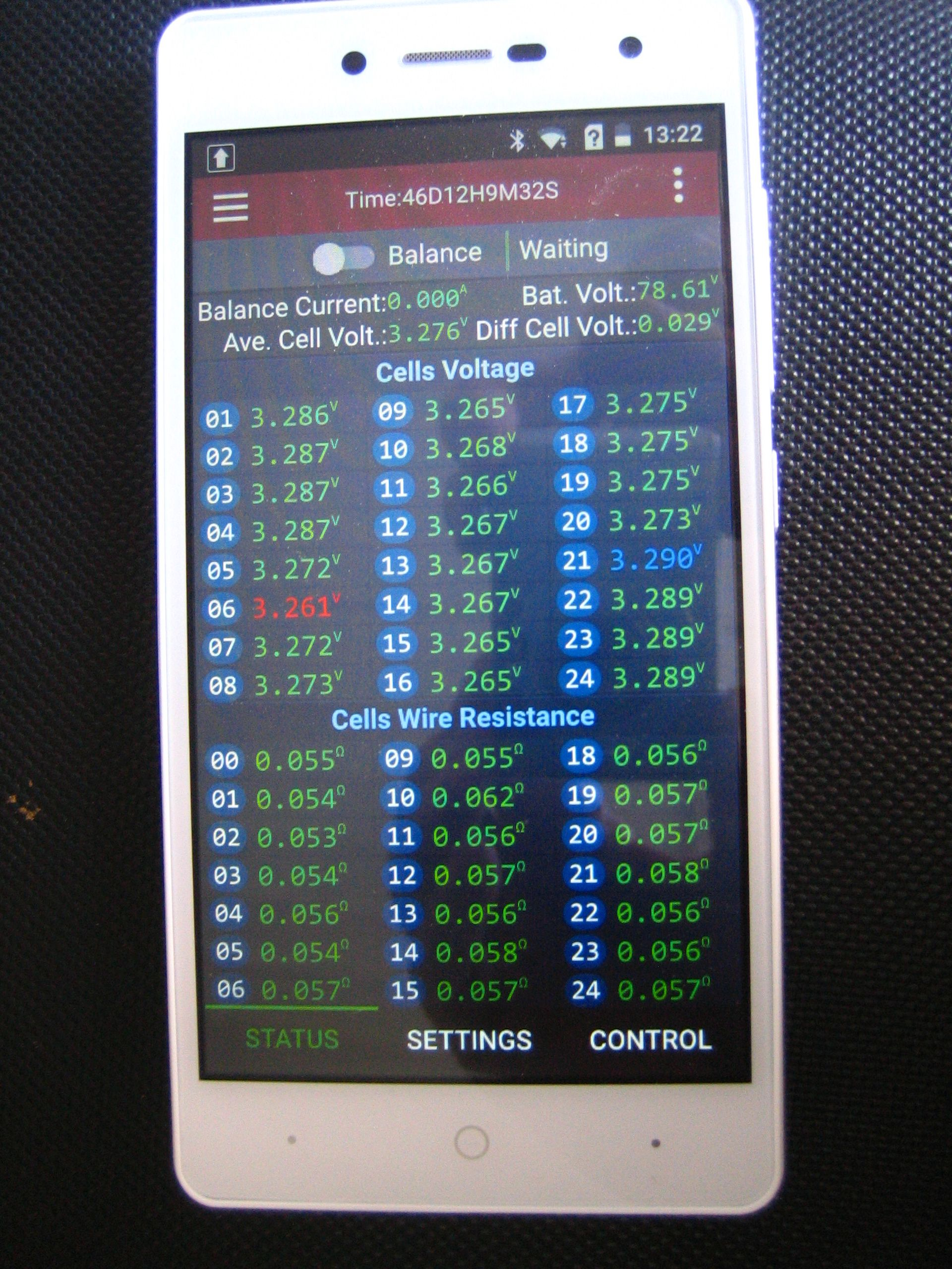

Ende November habe ich die Einzelspannungen der 24 LiFePo4 Zellen kontrolliert: Die Gesamtspannung betrug 78,61V die durchschnittliche Zellspannung 3,276V. Die Zelldrift 0,029V.

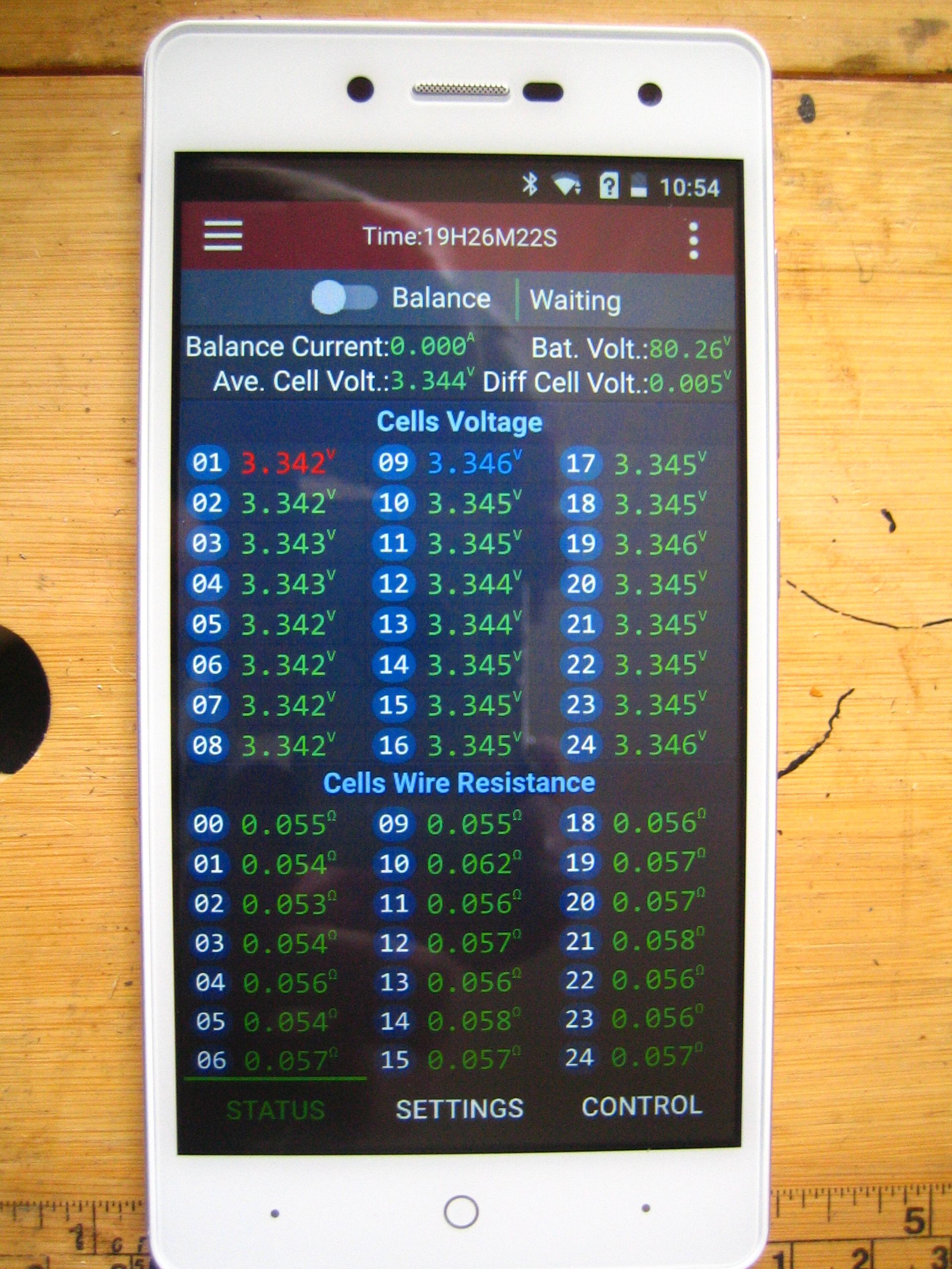

Ich habe danach 2 Stunden lang mit 10A, also gut 1,6kWh, nachgeladen bis ca. 3,4V Zelle. Die Zelldrift verringerte sich im Balance Mode auf nur noch 0,006V. Ich bin nach wie vor vom JK-Balancer überzeugt - nur es ist halt kein BMS und ich überlege bis Frühjahr zusätzlich ein 24S BMS einzubauen - Foto ist vom 16S BMS.
