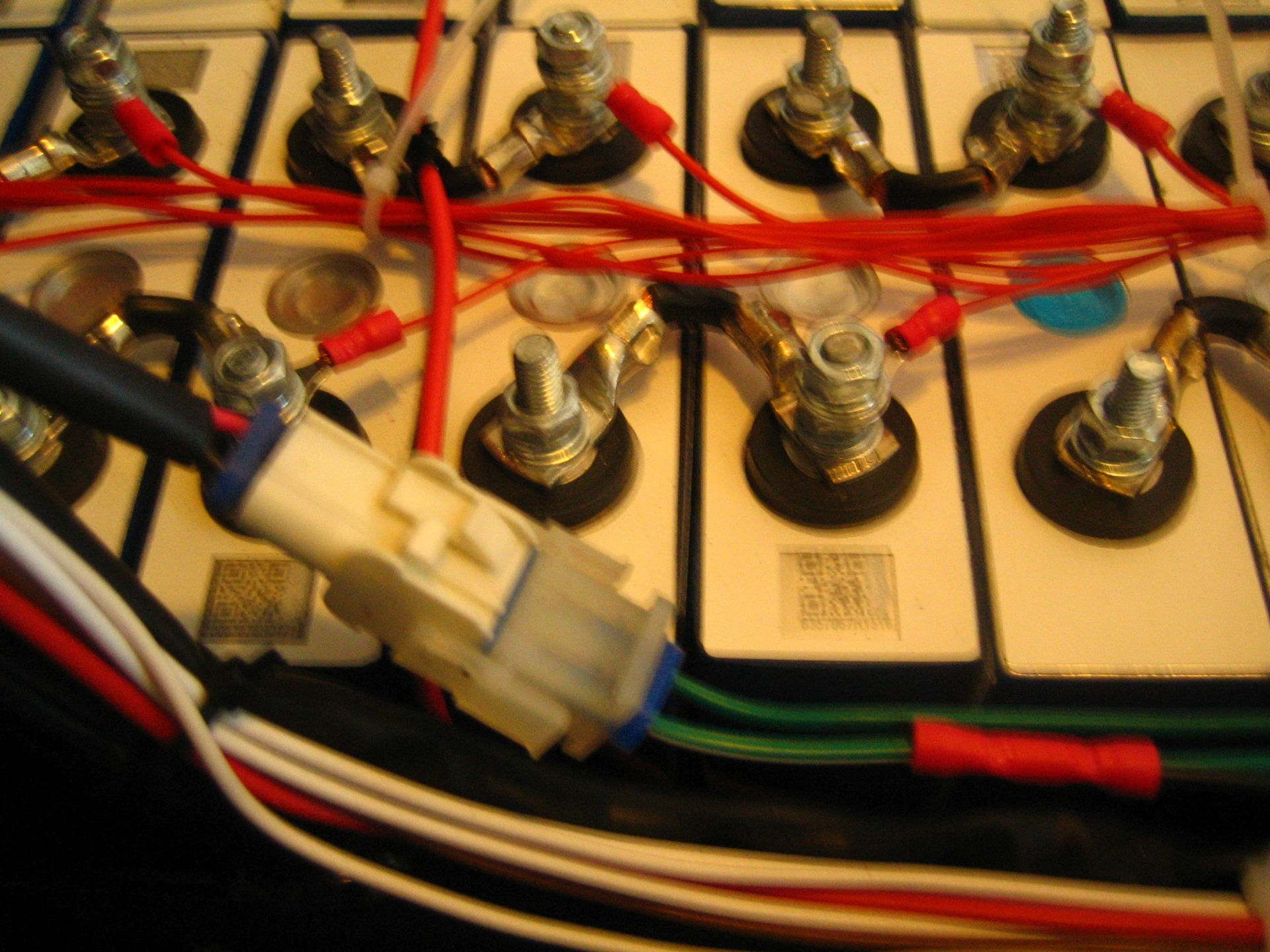

Heute Nachmittag war einwenig Bastelzeit. Der Seitenständerschalter ist ein Schließer. Grün ist +12V von der MSU und wenn der Seitenständerschalter ausgeklappt ist, gehen +12V auf dem grün/weißen Kabel zur MSU zurück. Grün/weiß habe ich aufgetrennt und ein schwarzes 0,75mm² Kabel auf der Seitenständerschalter mittels Stoßverbinder hinzugefügt. Das zusätzliche schwarze Kabel ist auf dem Foto leider schlecht zuerkennen.

Morgen werde ich den Schließer in die +5V vom Hallgriff schleifen - Seitenständerschalter sollte dann TÜV konform sein. Der Stecker von der MSU Seite bleibt dann frei.

Um die +5V der Hallgriffversorgung zu unterbrechen, bei ausgeklapptem Seitenständer, braucht es einen Öffner. Ich mußte mir heute beim hiesigen Boschdienst ein 12V Kfz-Relais kaufen mit Wechsler, um die Seitenständerschalterfunktion umzukehren. Tja, und noch ein wenig Bastelarbeit. Jetzt funktioniert der Seitenständerschalter wie es sein soll.
