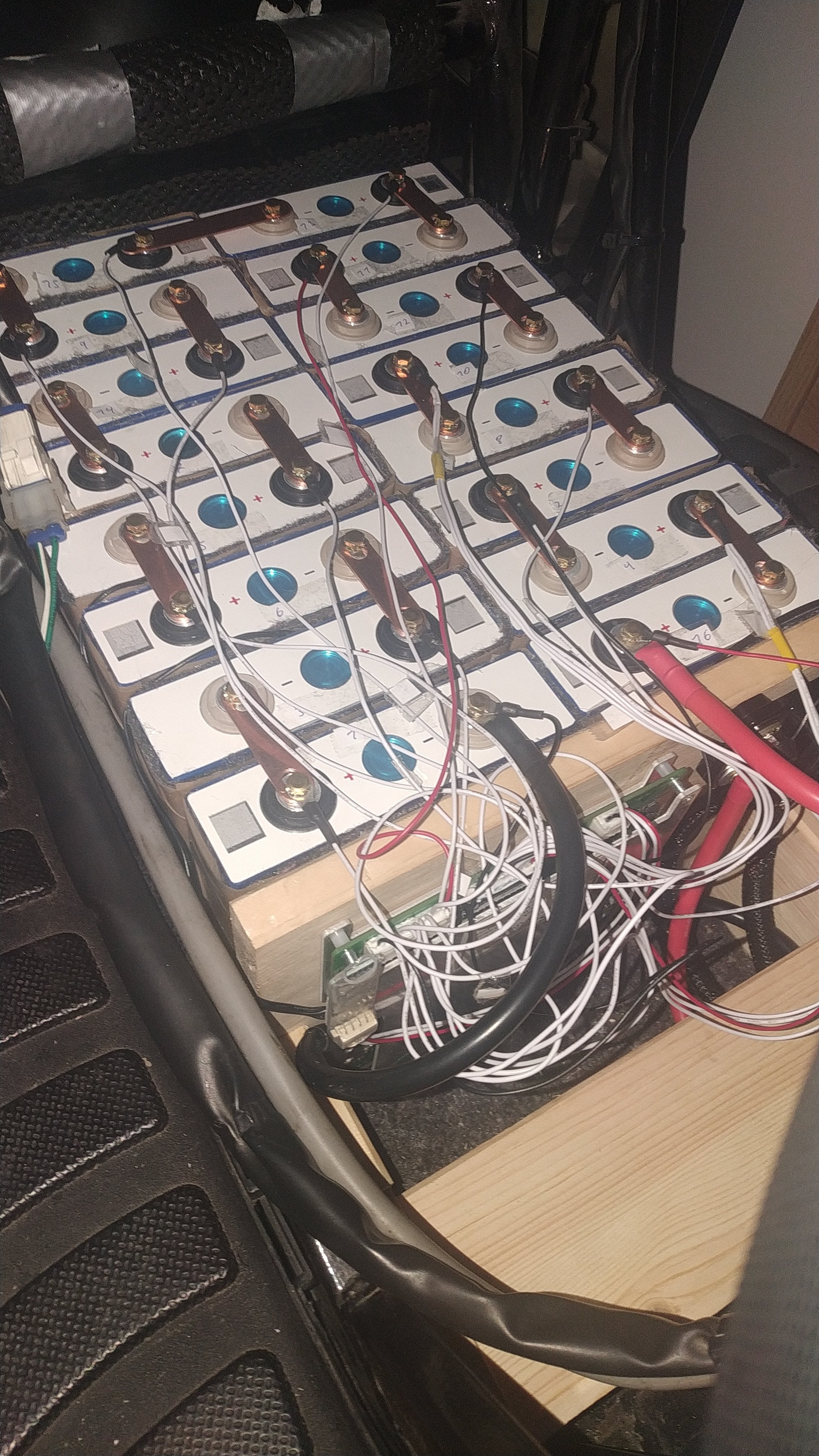

Re: Umbau E-Max 90/110S auf 5kWh LiFePo4
Als Vorbild Peter51 THX mal nebenbei für all deine bisherige Hilfe !!!

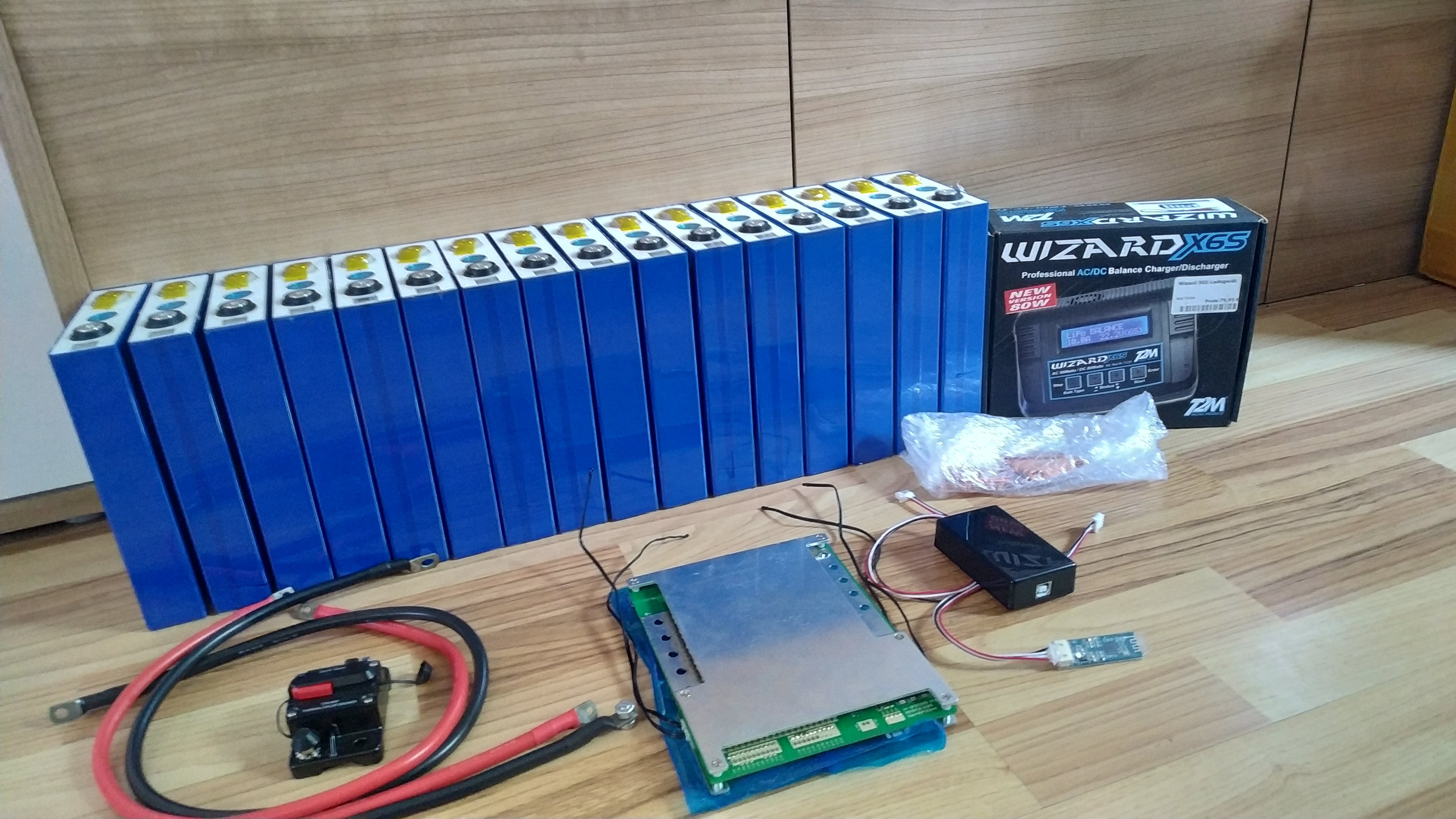

Für meinen E-Max 90s waren mir die 40AH LifePo4 nicht ausreichend , und somit hieß es aufrüsten
( Reichweite und seit Sevcon Gen4 Update leicht Überfordert )
Also Anschaffung von : ( Unter 1000 Taler )
Kabel 6AWG ( 1 Meter Rot + 1 Meter Schwarz ) 22 Taler
Cembre Rohrkabelschuhe ( je 8 Schuhe M4 , M5 , M6 , M8 ) 20 Taler
Sicherungsschalter für + Leitung 250A ( 15 taler )
ModellbauLadegerät 10A ( Ebay 30 Taler B-Ware )
zum Initialisieren der LifePo4 = Perfekt mit 10A = ca 2,5 Tage , die LifePo4 waren recht voll . Das erste Mal LifePo4 miteinander zu verbinden war schon ein mächtiges Gefühl , war aber dann doch halb so wild.
Sicherungsschalter für das Ladegerät 40A - Leitung ( 15 Taler )
( Ich möchte das Ladegerät nicht Dauerhaft an den Batterien belassen , daher Schalter )

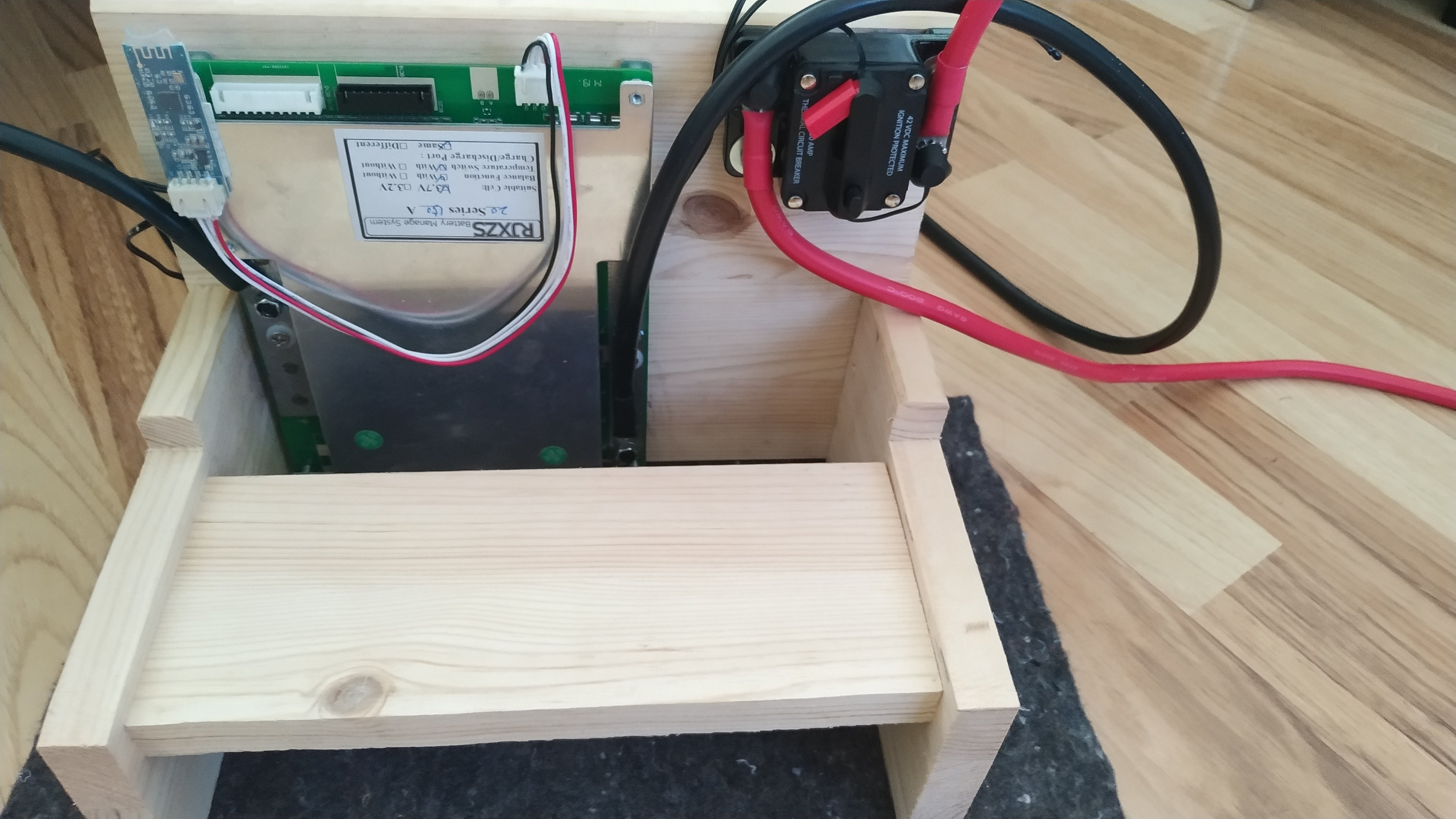

Smart BMS 16-20s 150A ( LifePo4 / Lion ) 100 Taler inc Bluetooth und Pc Box
Unbekannt für die meisten verkäufer ( Aliexpress ) , über Firmware lässt sich das BMS für Lion und LifePo4 nutzen , somit suchte ich mir vorher echt den A...h ab

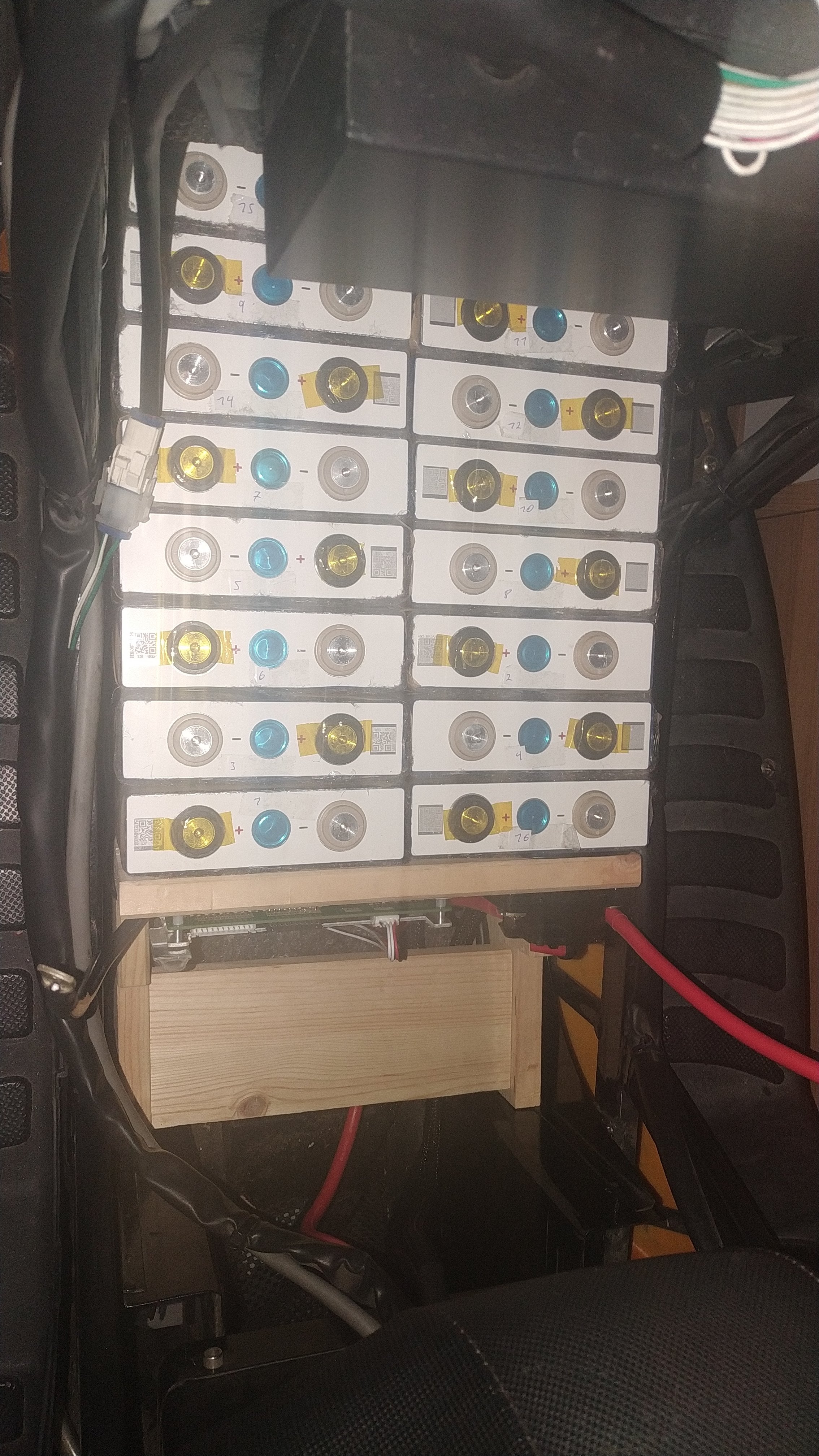

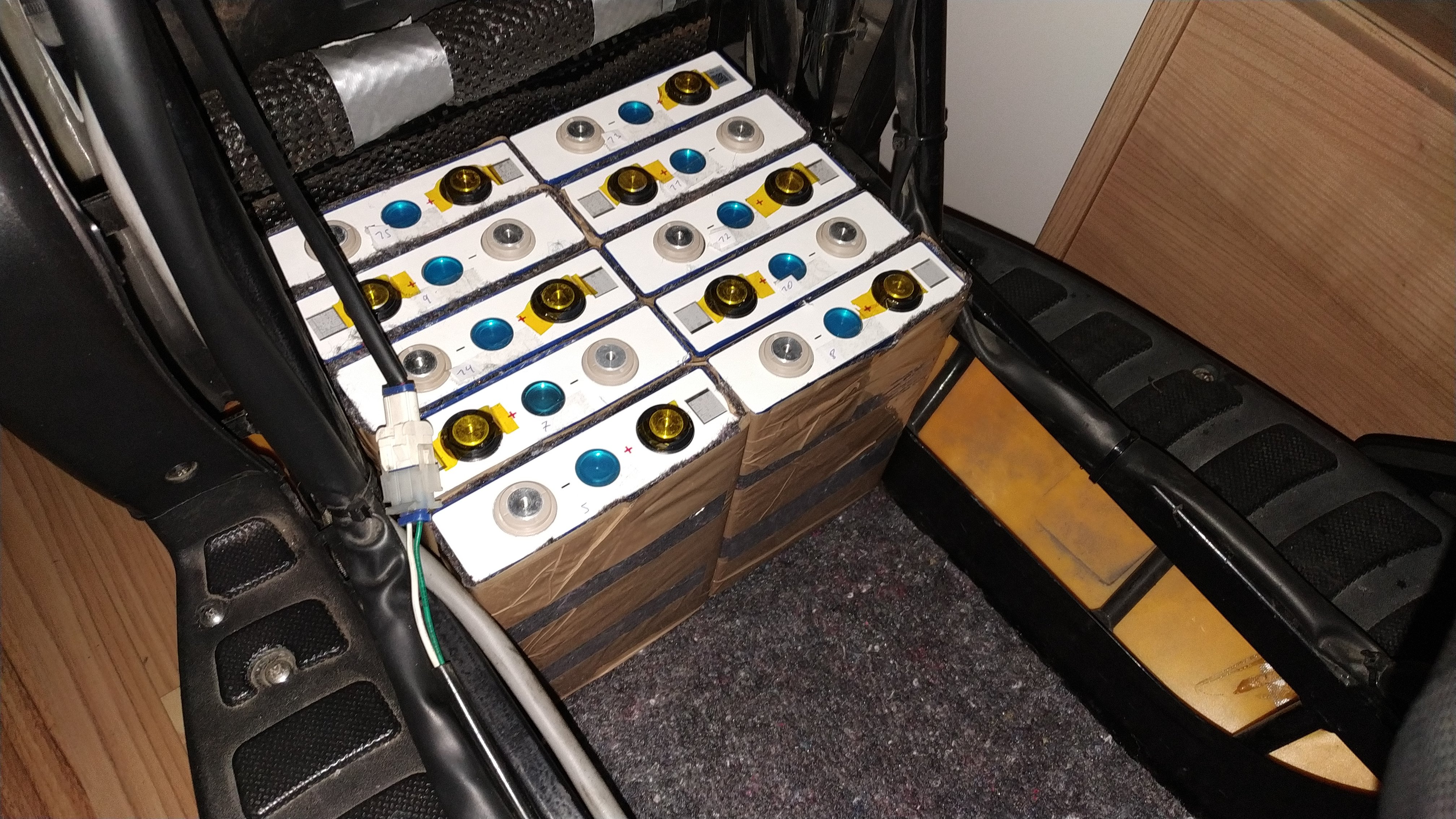

16x 105AH LifePo4
Gekauft Über AliBaba 530 Taler + Versand 220 Taler inclusive Zoll - Einfuhrsteuer usw. ( Lieferzeit durch Corona ca 4 Monate )
Die Maße der Zellen sind so olala in Höheund Breite liegen sie im Maß , in der Dicke also Tiefe schwanken sie bis zu 3 mm , was ich als Ok empfinde.

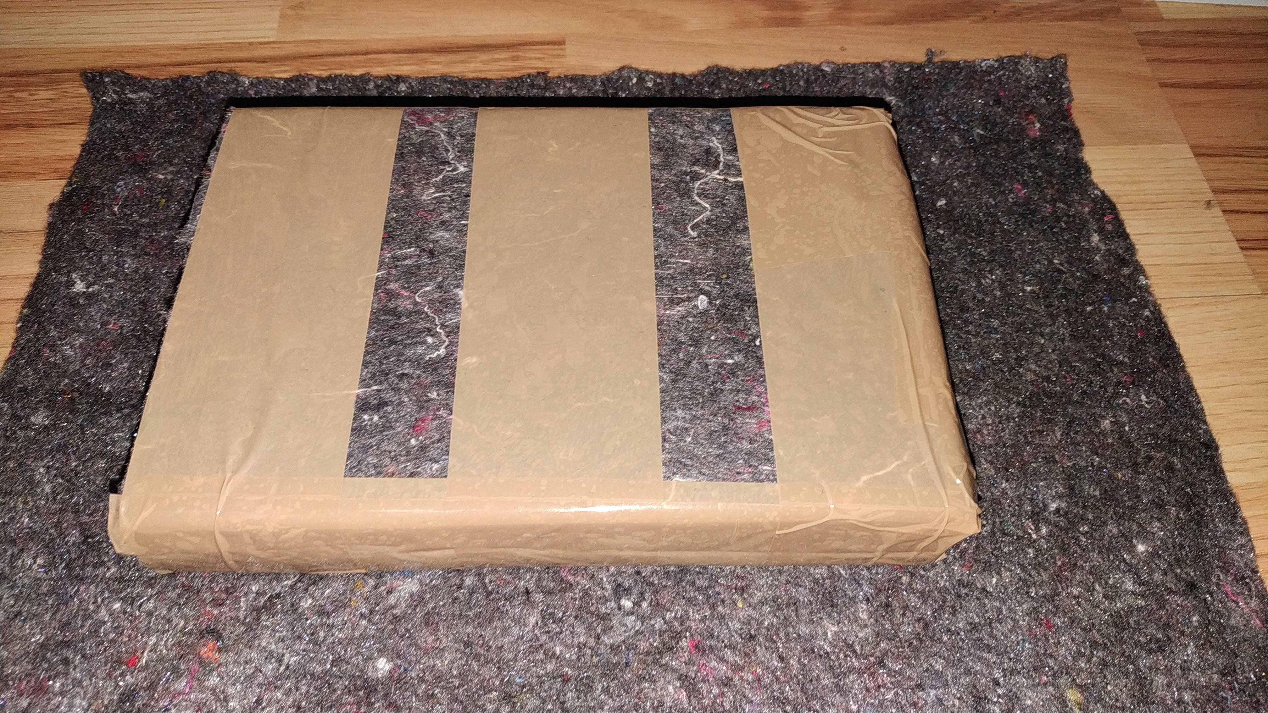

Die Zellen wie man sehen kann , haben ein Kondom aus Fließ bekommen ( Normal wird damit der Boden bei Renovierungsarbeiten geschützt ) , er ist Dünn , aber nicht zu dünn , kurzer hand ist dieser nun der Schutz der LifePo4 , und schon sitzen sie auch stramm an ihrem Platz

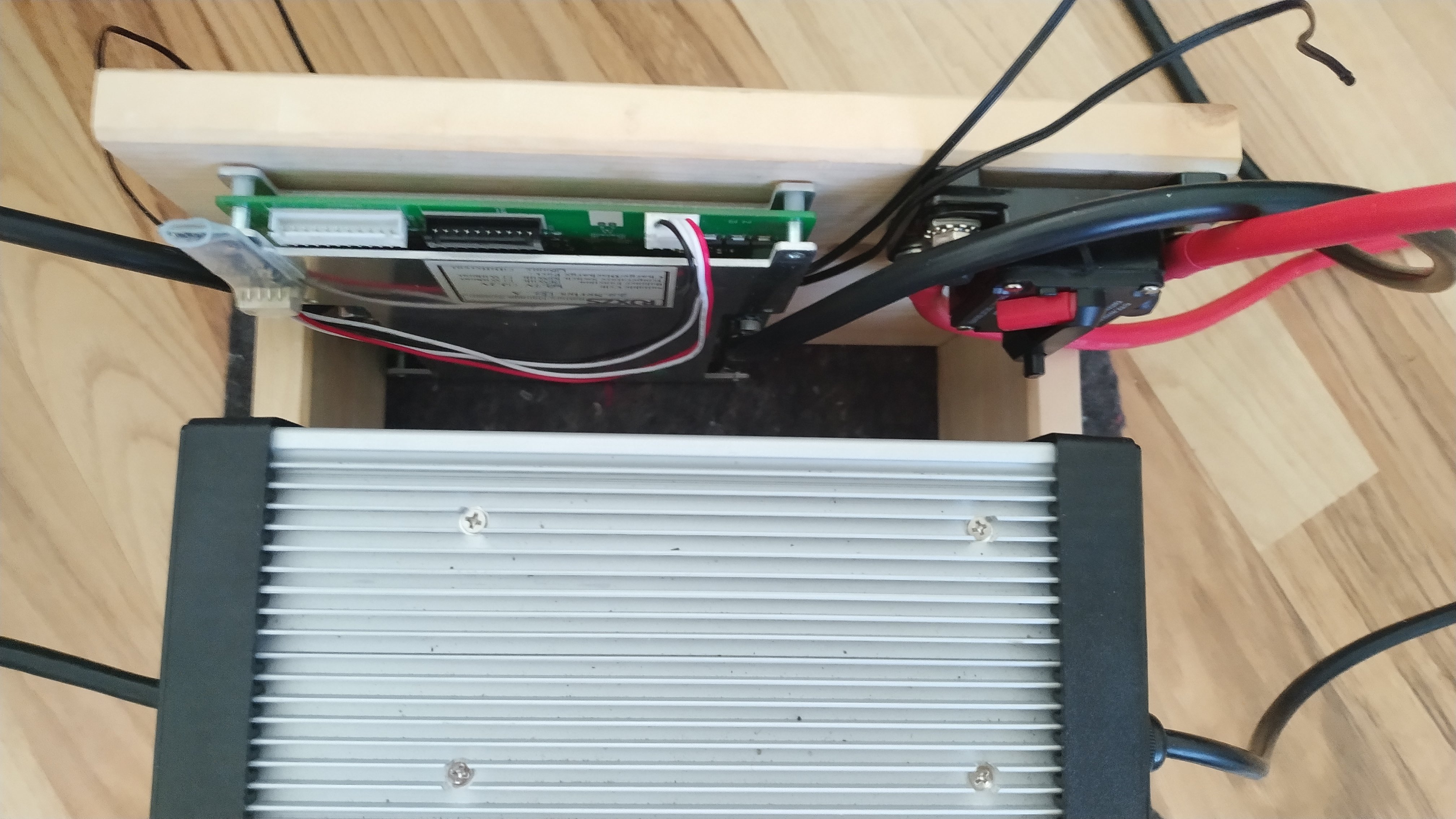

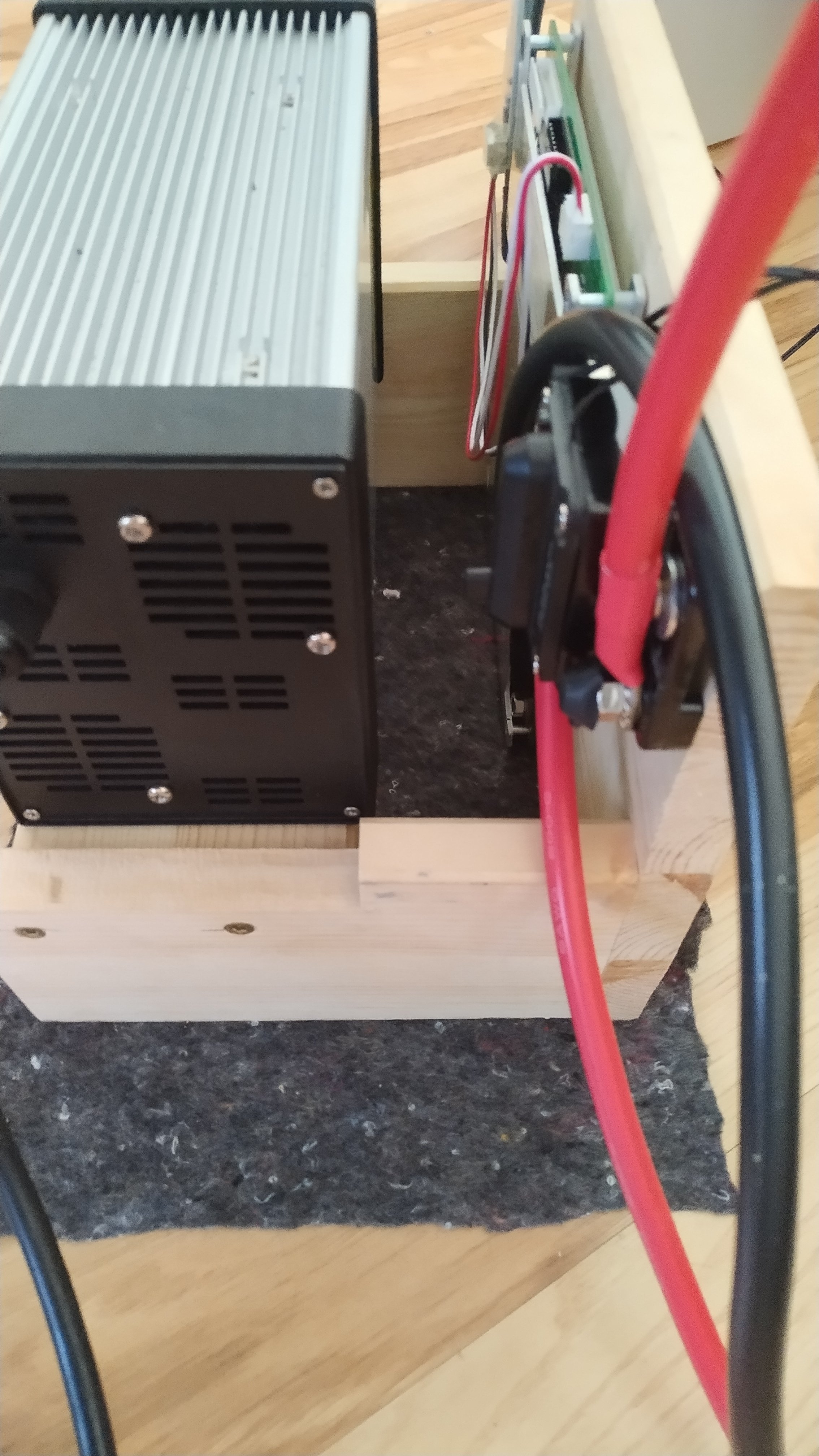

Da das LG vorher Vorne Im Roller eingebaut war , wurde nun der Platz recht eng, durch die neue Höhe der LifePo4 , 2 cm Freiheit war mir zu wenig , weshalb das LG einen neuen Platz brauchte.
Erfreulicherweise hatte ich gerade erst angefangen die Holzplatte zu erstellen , wo das BMS und die Plus Sicherung ihren Platz finden sollten , nachdem mir der Freie platz dann ins Auge sprang wurde auch das Ladegerät mit dort Hin verfrachtet , passt Perfekt , das LG zieht kalte luft von der einen seite , und gibt diese auf der andere seite wieder raus , keine Probleme mit Hitze.
Alles Im Allen hat der eigendliche Umbau 2 Tage in anspruch genommen , alles doppelt und dreifach gescheckt damit nichts schief geht , und hier und da immer wieder was nachgelesen oder auch erfragt per PN.
Daher auch ein Danke an Das Forum !!!
16x 105AH LifePo4

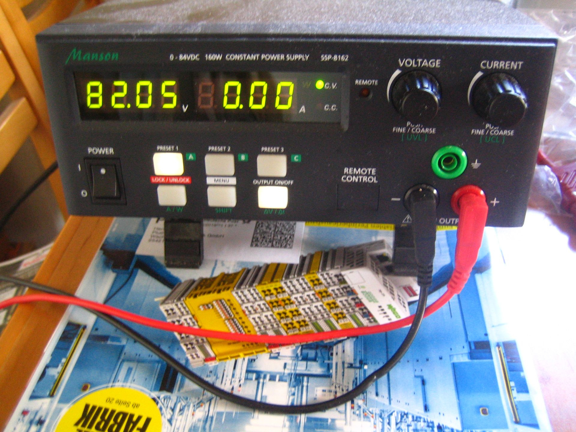

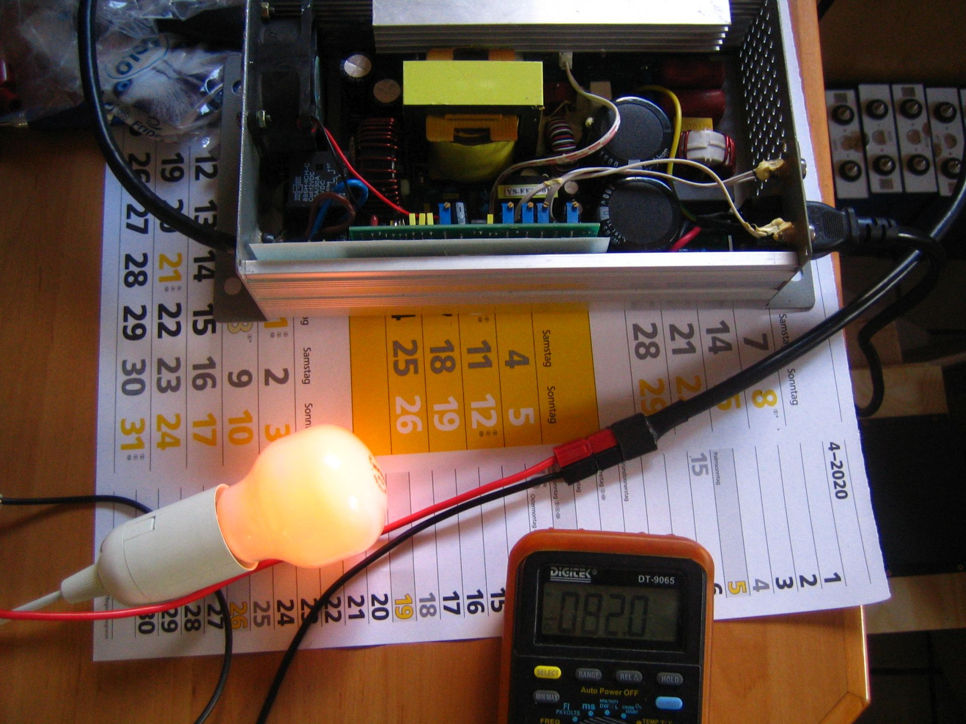

Und noch ein kleiner Nachtrag zur Justierung meines 900W LGs:
Das LG hat 72V (87,6) 10A und 5 Potentiometer sowie ein Kfz. Relais mit 12V Spule und einem 80V?? Arbeitskontakt (Schließer) im Ausgang. Ziel war es, die Ladeschlußspannung auf 24 * 3,45V abzusenken,
Das Nachjustieren funktioniert nur mit einem Labornetzgerät plus Diode in der Plusleitung - sicher ist sicher sowie einer Last (Glühlampe). Fließt kein Strom - 0,15A mehr zog die Glühlammpe nicht - aus dem Labornetzgerät, wird die Glühlampe vom LG gespeist.
Bei den ersten 4 Potentiometern tat sich nichts - jeweils eine Umdrehung nach links bzw. rechts. (Es sind 10 Gang Potentiometer). Das rechte Potentiometer ist für die Ladeschlußspannung zu ständig. Für die finale Einstellung habe ich 82,8V gewählt.
Wirklich nur etwas für Fachleute. Rutscht man mit dem Schraubendreher ab, landet man vielleicht in der 230V Abteilung.

Das Ladegerät ist ein spezielles LiFePO4-Ladegerät?´Es sieht vom Gehäuse meinem 900-W-Vectrix-Bleilader ähnlich. Ich würde gerne mit dem Bleilader weiterladen, beim e-max hat es gut geklappt. Nur die Einstellung am BMS müsste ich überprüfen. Und das Ladegerät auf 17 * 3,6 V = 61,2 V Ladeschlussspannung einstellen!?

. Mein 72V(87,6) 10A LiFePo4 Ladegerät habe ich auf aliexpress 2014 gekauft. Darüber ist Benonny`s Roller. Er hat die Zellen in Malerflies gewickelt plus braunem Paketklebeband?

in Malerflies gewickelt plus braunem Paketklebeband? = So ist es , das Klebeband hält den Fließ nur in Position, Bewegung der LifePo4 und auch kleinere stöße sollten so etwas abgedämpft werden.
eine kleine Kontrolle ergab : sieht noch alles gut aus
Bisher bin ich Happy , und nachladen nach 125km ist auch ne schöne sache, trotz des 120A und 75km/h l3e Updates. Reichweite mit 45er Gen4 steht noch aus .

Wow 125km mit einem E-Max. Prognose: Dann kämst du mit Gluehberts Roller - im Bau - 250km weit.... Gibt es schon screenshots von der Ladeschlußspannung? Erreichst du wirklich 16 * 3,59V?
