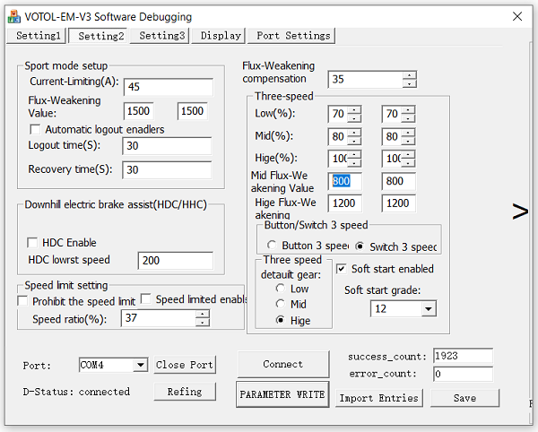

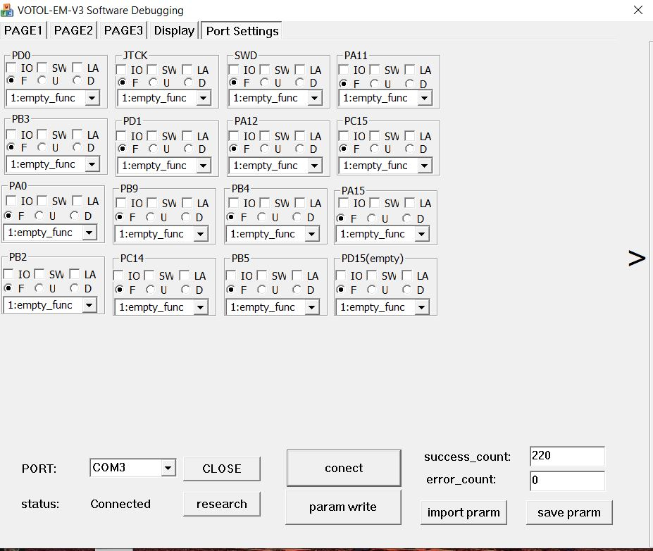

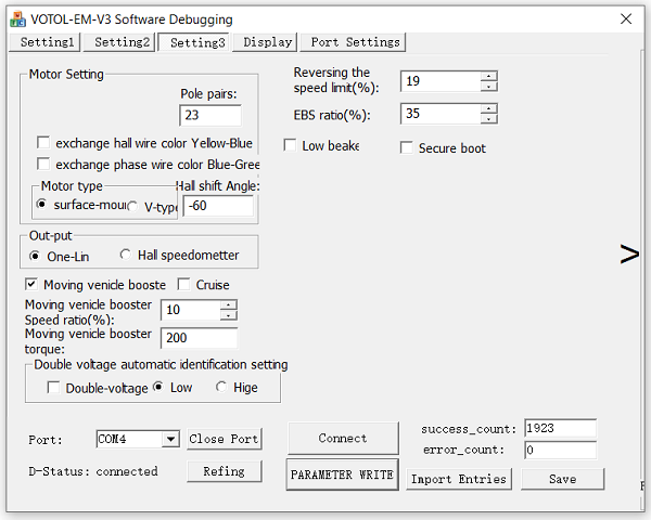

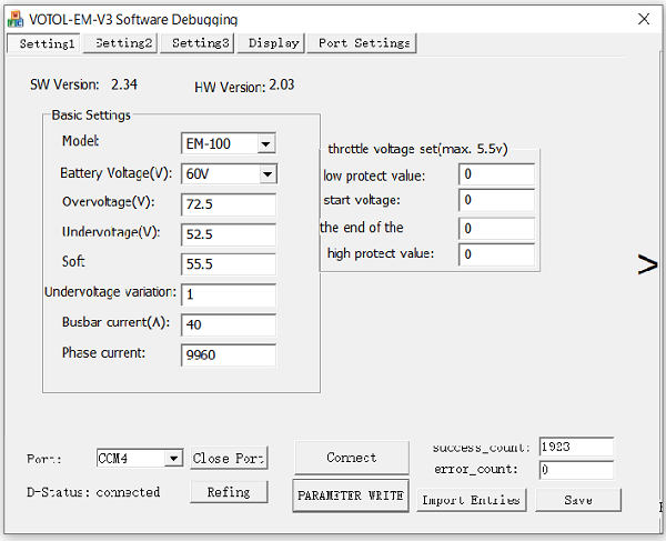

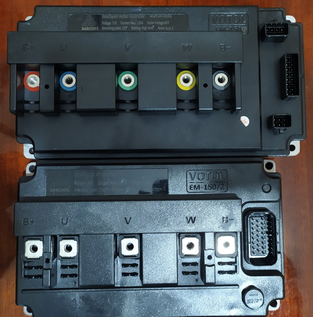

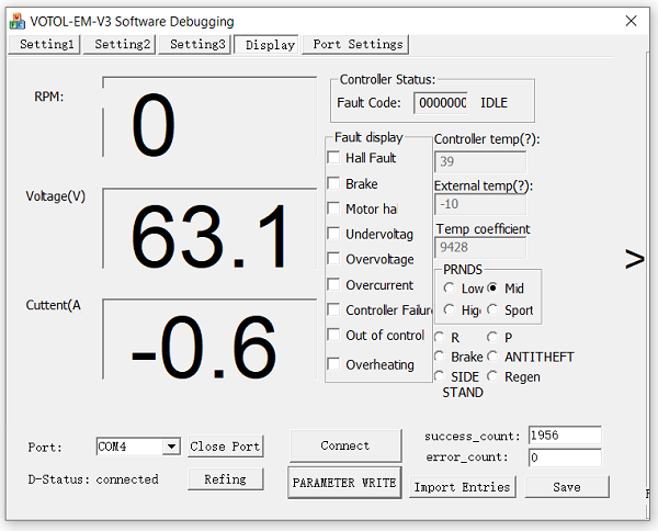

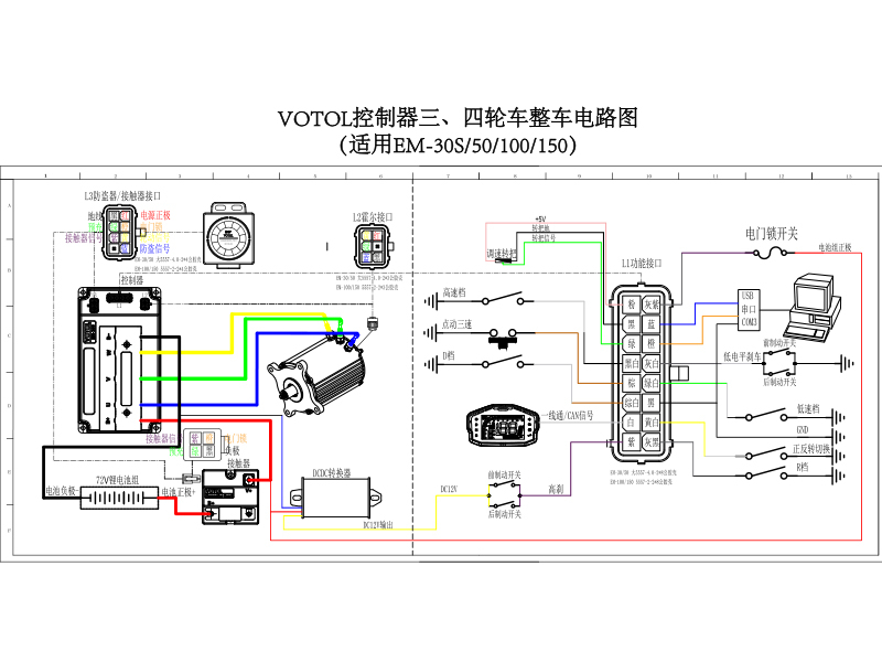

Ich habe einmal mit vorbereitenen Arbeiten für den Wechsel auf Votol EM150S begonnen:
So basically there are following known versions of Votol EM-150:
Votol EM-150s - Sport (oldest one)
Votol EM-150P - Regular
Votol EM-150SP - aka CAN
Votol EM-150/2 - completely new controller Stand heute, die Software läuft, der R232/USB Treiber ist auf COM4. Die Parameter & Port Settings werden noch interessant werden.

Hallo Peter weshalb wechselst du denn nun auf den Votol du hattest doch einen Sabvoton drin oder?

Nun, im 110S (Rennmax mit 23 CHL 40Ah) Zellen habe ich einen 5 Jahre alten SVMC72150 drin - der macht wohl die 350A Motorphasenstrom. Im 120S habe ich einen 2 Jahre alten SSC72150 drin (Paßt sehr schön auf den Kühlkörper vom Sevcon Gen 4) - mit Zangenamperemeter gemessen macht er 180A Motorphasenstrom. Siehe auch DragRacer Foto vom 7. Dez. Tja, den Votol habe ich am 11.11 (single day) gekauft und der soll es jetzt bringen. Btw. der Votol EM150 ist in der neuen Silence S01 Version verbaut bei 51,5V Batteriespannung - ich habe 82V
