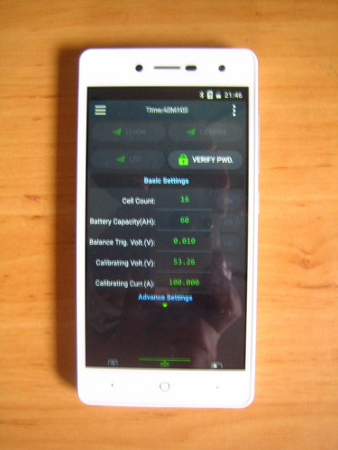

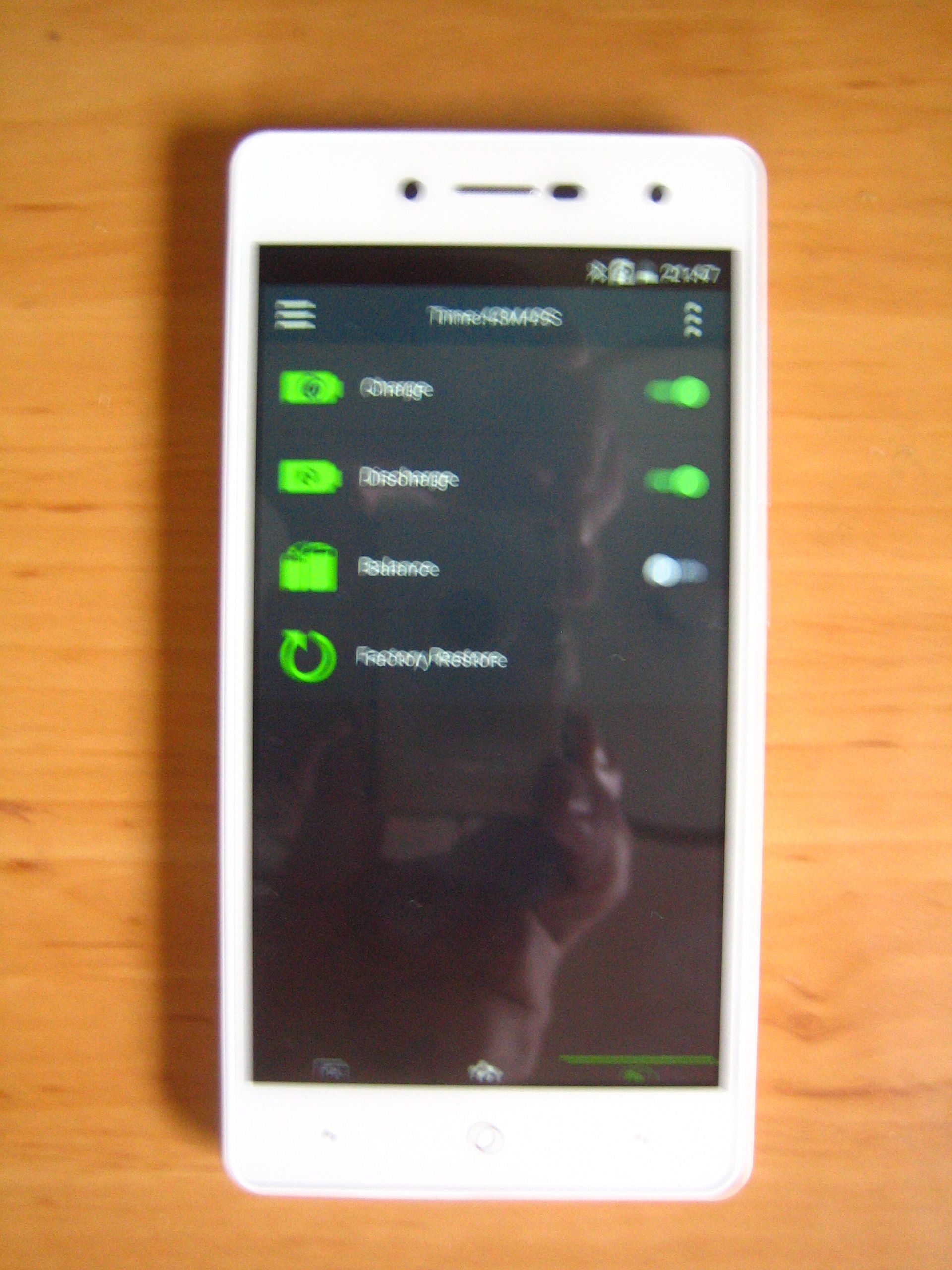

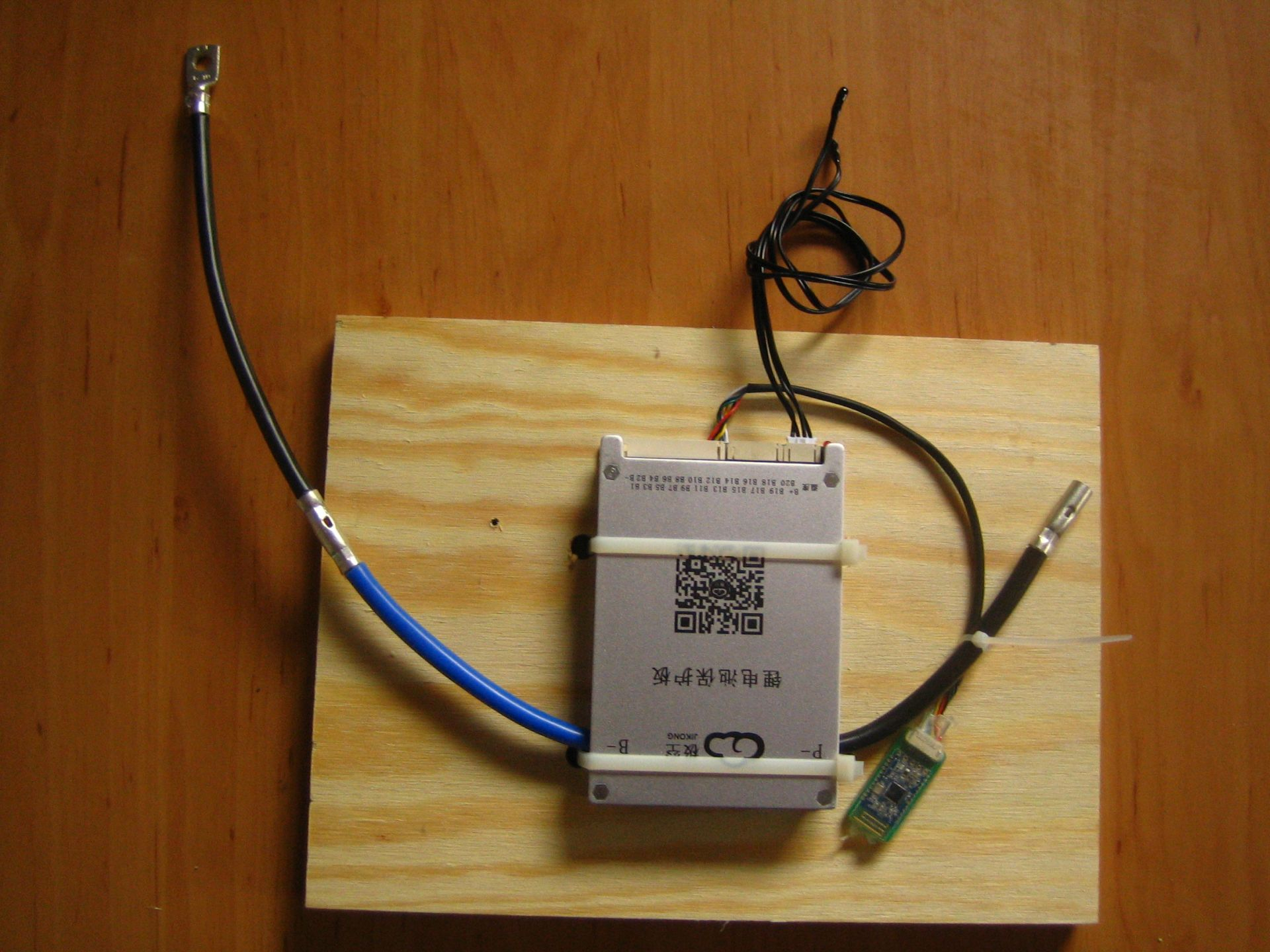

Um den 20 März herum war das 60A Jikong BMS eingetroffen. Es ist kleiner als die 100A, 150A oder 200A Version: 80 * 110 * 17mm. Es unterstützt 15 bis 17 LFP4 Zellen bzw. 13 bis 15 Li-ion Zellen https://de.aliexpress.com/item/10050018 ... 1835qulyRT Vor 1 bis 2 Jahren habe ich mir 10mm Sperrholz in den Maßen 260 * 195mm zusägen lassen. Ein solches Brett kam wieder zu Einsatz: Wie man sieht, ist beim kleinen Jikong BMS der Bluetooth Adapter extern. An die dicken Kabel B- und P- bin ich mit Stoßverbindern gegangen. B- geht zum Minus der Batterie und P- zum Minuspol des proud eagle Controllers - 45A dauernd sowie 80A mit der Boosttaste für 120sec. Der QR Code für die App ist auf dem Gehäuse. Nach Eingabe des password kann man LiFePo4 anwählen sowie die Zellenanzahl eingeben. Dann ist man mit der Basiseinstellung schon durch - meine 75Ah Zellen sind hier noch nicht eingestellt. Die Ports Discharge und Charge sowie Balance sollten eigentlich immer auf ON sein.

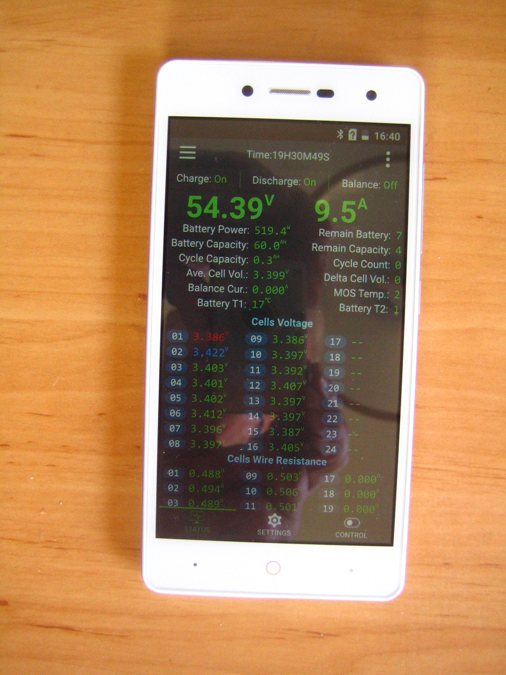

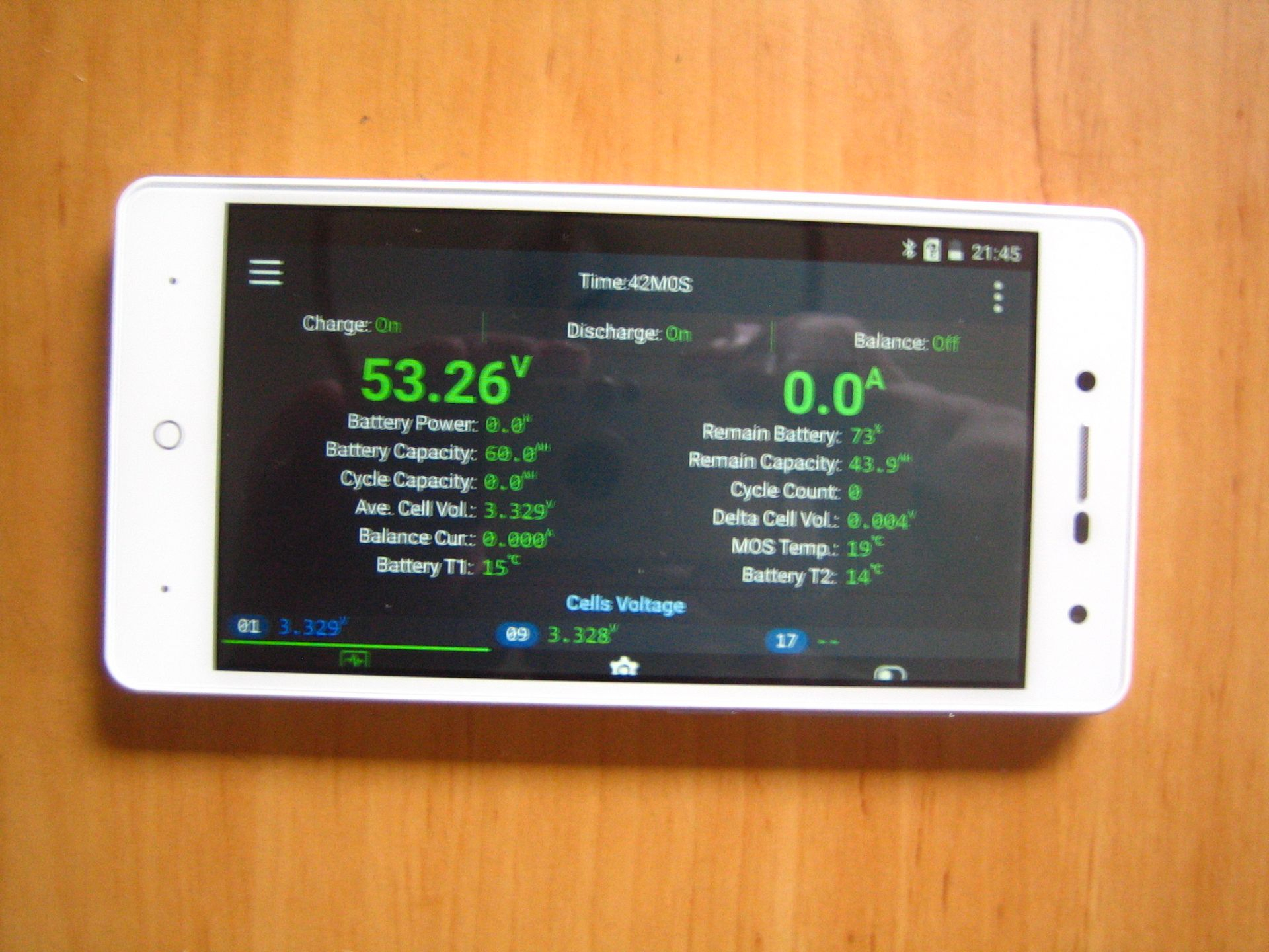

Kommt beim Laden eine Zelle über 3,6xV geht der Charge Port auf OFF. Ist die Zellspannung kleiner 3,4xV geht er wieder auf ON. Erreicht eine Zelle beim Fahren 2,8 bis 2,5V geht der Discharge Port auf OFF und man muß den Roller schieben....... Es wird der Ladestrom, hier 9,5A, als auch der Entladestrom angezeigt bis 100A?
Das Jikong BMS hat ja ein eingebautes Coulombmeter. Z.B. wird die Restkapazität in Ah angezeigt.

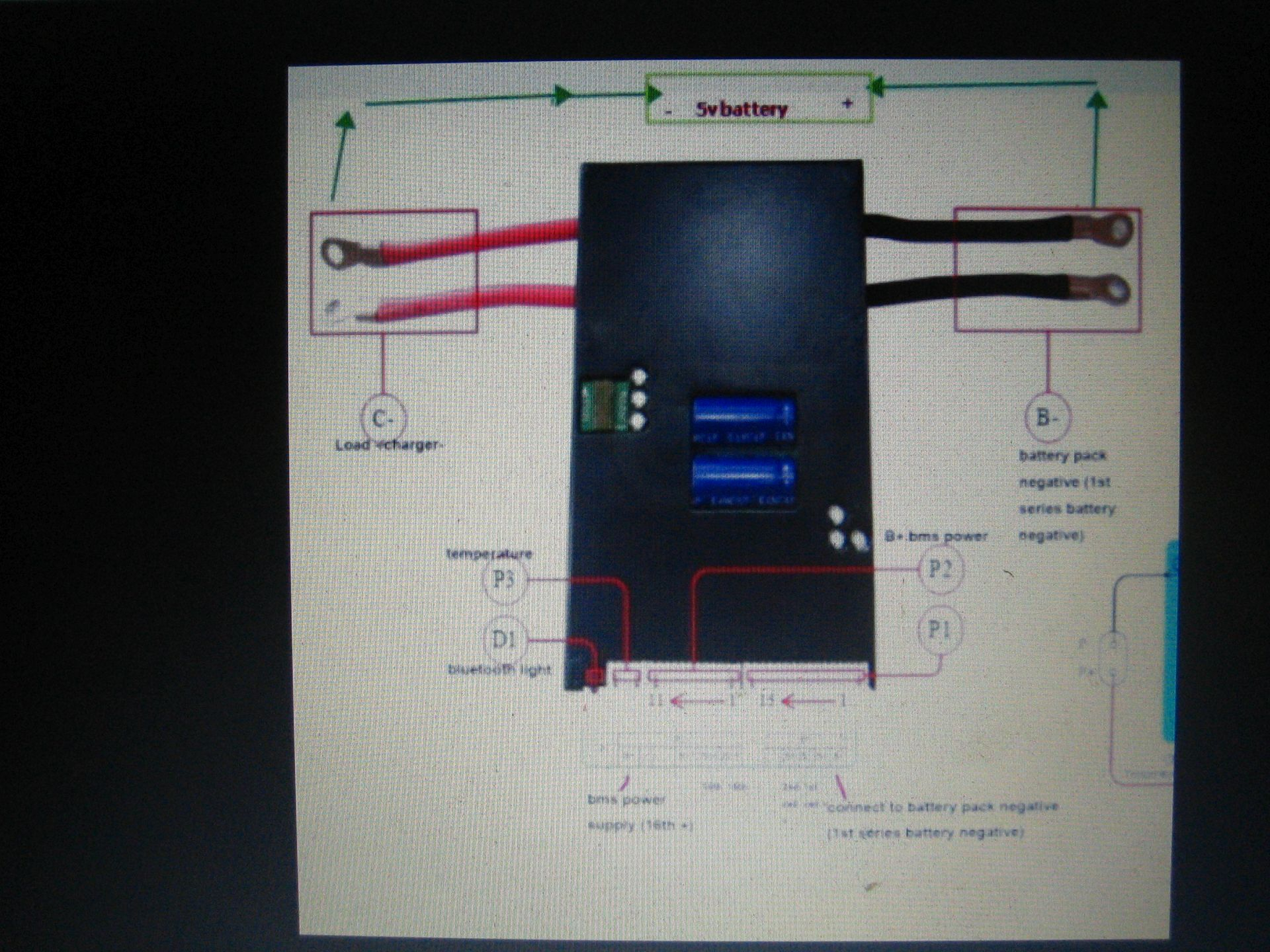

Für die Inbetriebnahme braucht das JK BMS ein wake up. Also kurz eine 5V Batterie (Labornetzgerät) an B- und P- halten. Dann brauch's noch die Eingabe des passwords. Den QR Code (App) aufs Smartphone installieren und man kann mit den settings beginnen: Batterietyp, Zellenanzahl etc.
