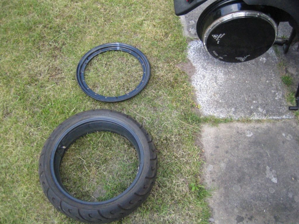

Wie gesagt, die E-Mäxe 2011/12 waren tubeless. Da war aber eine Dichtung zwischen abnehmbaren Felgenhorn und Motor(Felge). Nur diese Dichtung gibt es nicht beim Kaufmann nebenan. Mein 120er E-Max ist wohl von 2013. Ich habe ihn vom letzten E-Max/Vmoto Importeur Fa. Etropolis, 28816 Stuhr, 2015 gekauft.
Hier noch ein älteres Foto einer Reifenreparatur von vor ca. 5 Jahren. Mit einem Originalschlauch ist es relariv leicht zu händeln. Die 3 tiefer liegenen Schrauben - der Felgenring geht da drüber - übrigens nicht lösen.
