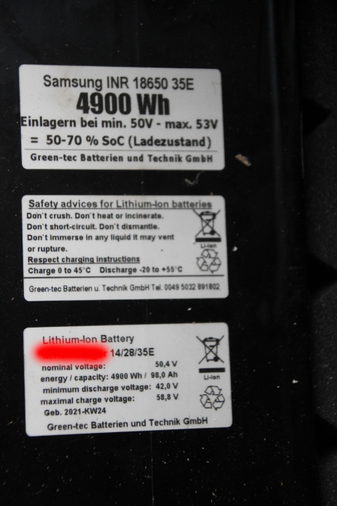

Nun zum Akku. Ein entsprechendes 14s System mit Samsung A-Grade Hochenergiezellen, konfiguriert mit 6-fach Hochstromverschweissungen und CNC gefertigten Formblech-Zellverbindern, Elektronik, Steckersystemen etc. , läge inkl Einbau bei folgenden Preisen.
14s / 50,4V / 98Ah / 4,9 KWh / Gewicht ca. 19,5kg Preis 2250€ incl Balancer.
Da sind

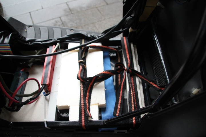

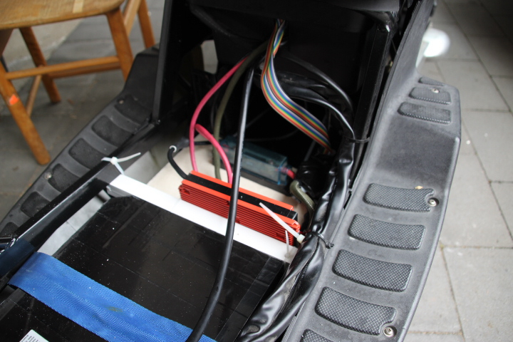

Bilder: 03 – Aufkleber Persönlich angeben rot übermalt
04 - Fixierung oben Sieht zwar Hobby mässig aus da wackel aber NIX

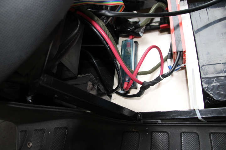

05 - Schwarz Akku - Balancer - Sicherungshalter
Akku Schwarz mit Blauem Band zum herausheben
Das Orangene ist der Balancer dahinter ist der Original Sicherungshalter.
Das Flachbandkabel geht an der Pulser
06 - Schwarz Akku - Balancer - Sicherungshalter
Zu einem ist das Masse so das der Akku mit wenig Schaustoff genau in das Fach (breite) passt. Die komplette Länge wollte ich nicht ausnutzen da der Akku dann weit mehr als Doppel so groß geworden wäre. Die Firma Gree-tec hätte schon mal eine Akku mit über 300 Ah plus für den E-Max angefertigt.
Da sind
