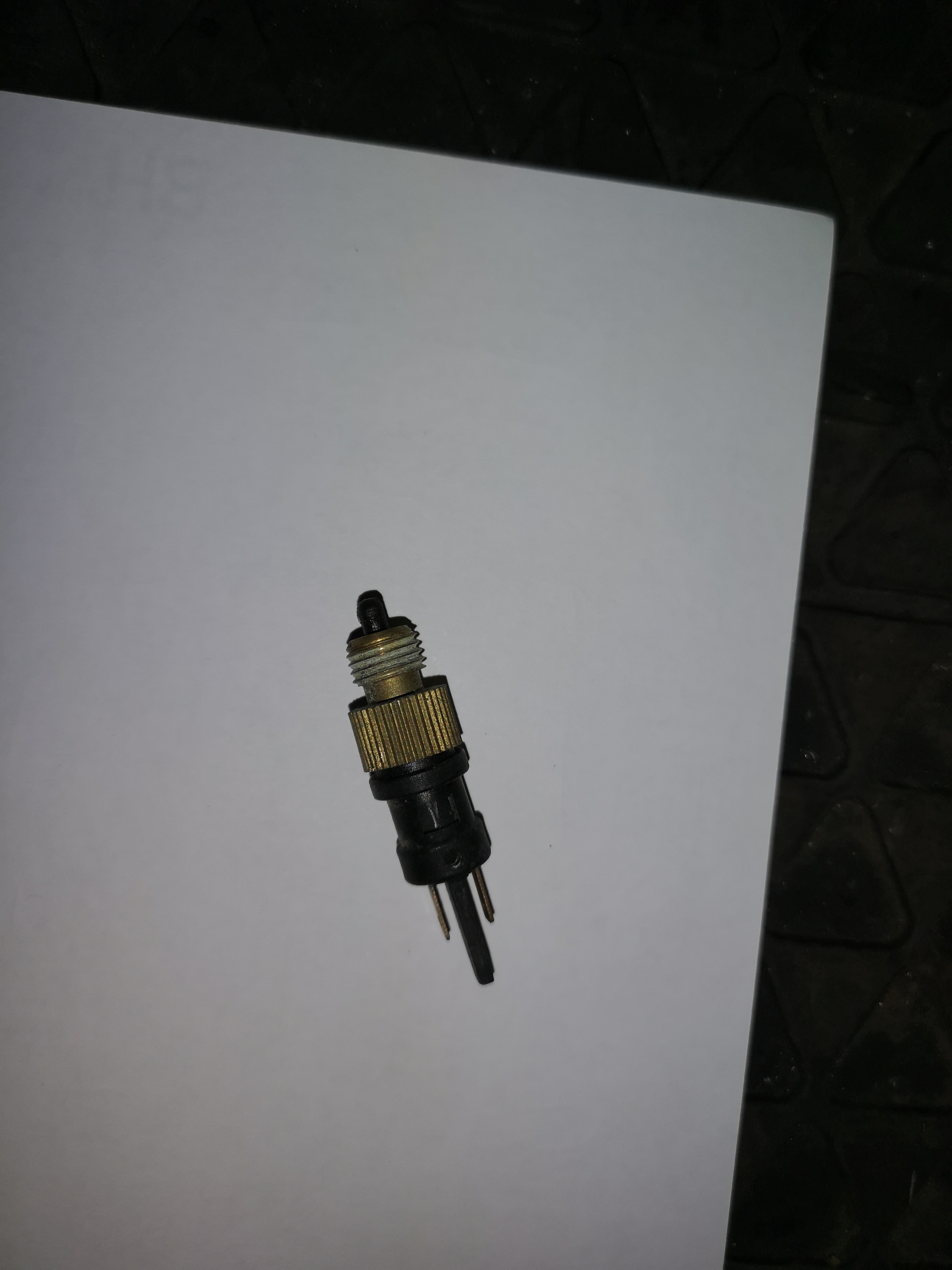

Alles, was man anfasst, bricht ab. Z.B. die Bremslichtschalter. Weiß jemand, wo man die bekommt?

https://www.sxt-scooters.de/Ersatzteile ... alter.html
