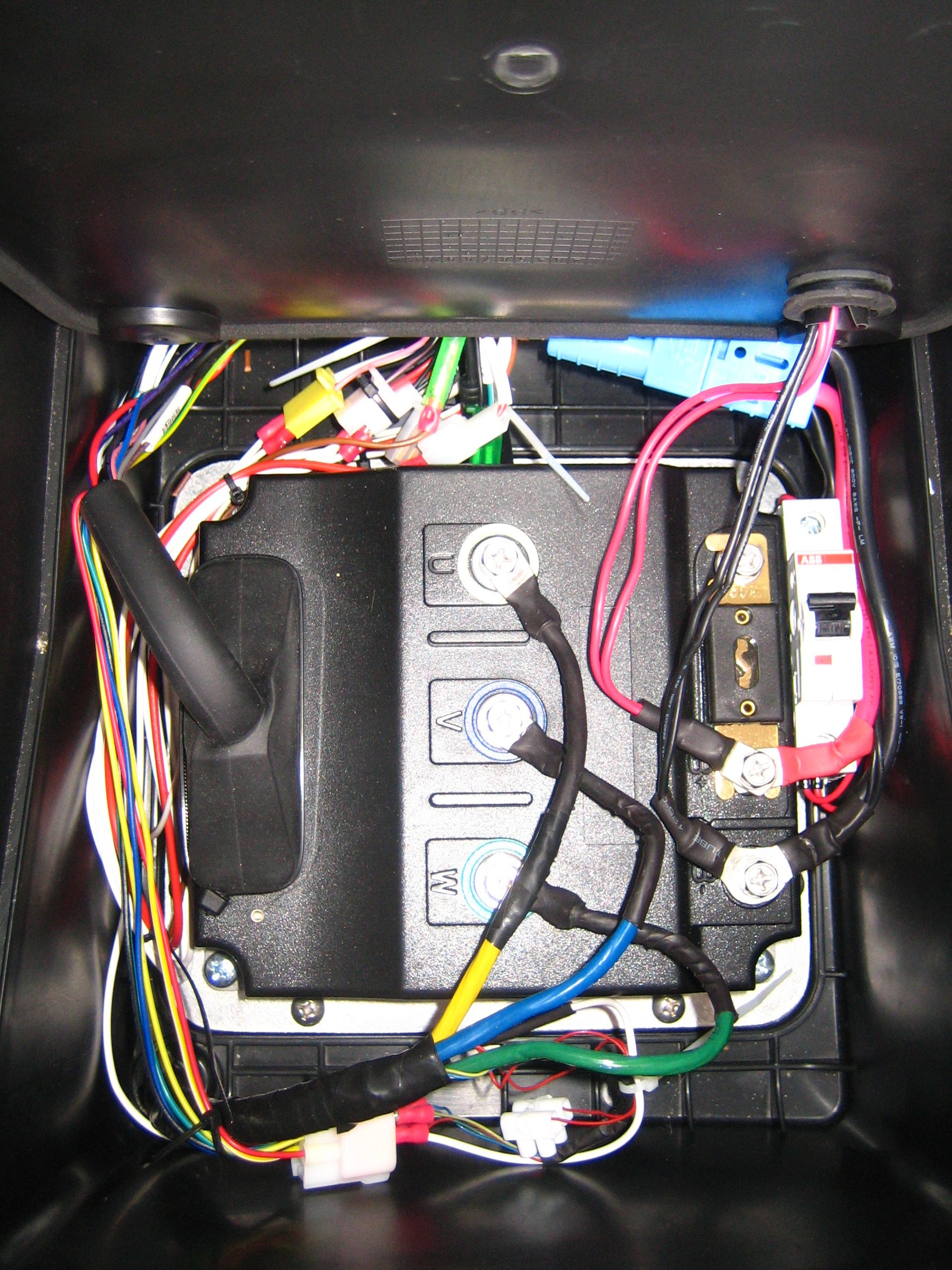

Der Sevcon Gen4 ist ja der Parametrierbarkeit wegen einem Sabvoton SSC72150 gewichen. Mit ihm wären Spannungen von 48...90V möglich (Achtung, die MSU vom E-Max geht nur bis 63V).
Hier nochmal ein Blick in den Maschinenraum: Dinge wie sliding brake/recharge sind eine feine Sache. Aus heutiger Scht nähme ich den SVMC72150.

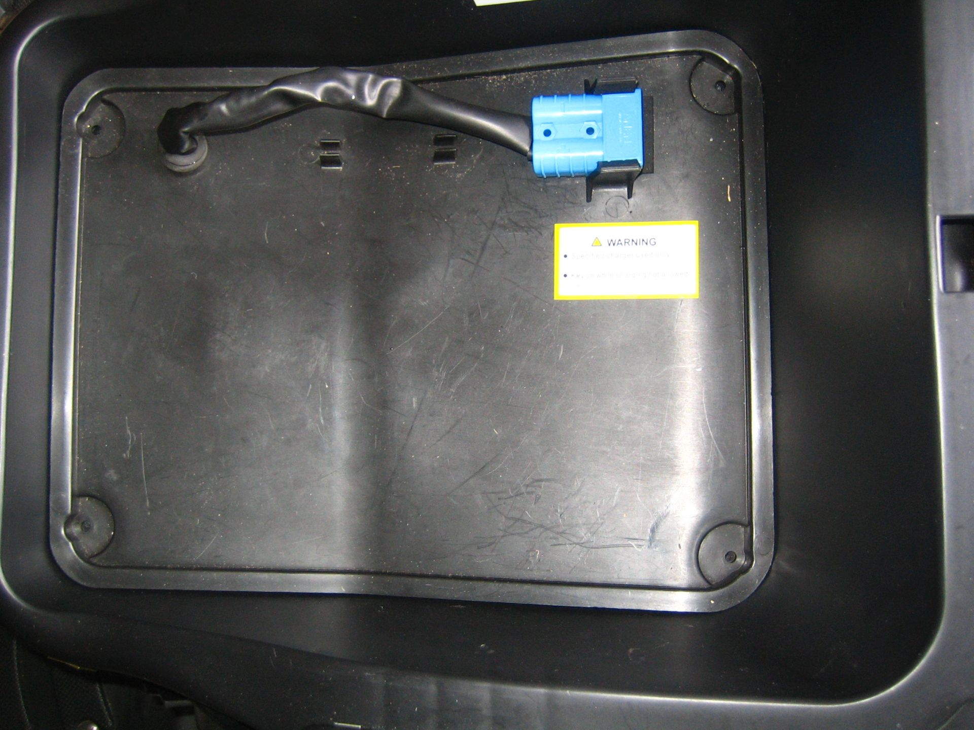

Ja, verschwindet alles unter der Zwischenplatte.
Zuletzt geändert von Peter51 am Di 10. Sep 2019, 14:21, insgesamt 2-mal geändert.

Falls ich noch 8 Zellen zusätzlich kaufe, komme ich auf max. 87,6V und 100A. Zudem wird das 4 in 1 Meßgerät im Verborgenen unter der hochklappbaren Zwischenplatte im Helmfach arbeiten. Eine Spannungsanzeige habe ich ja im Tacho.
