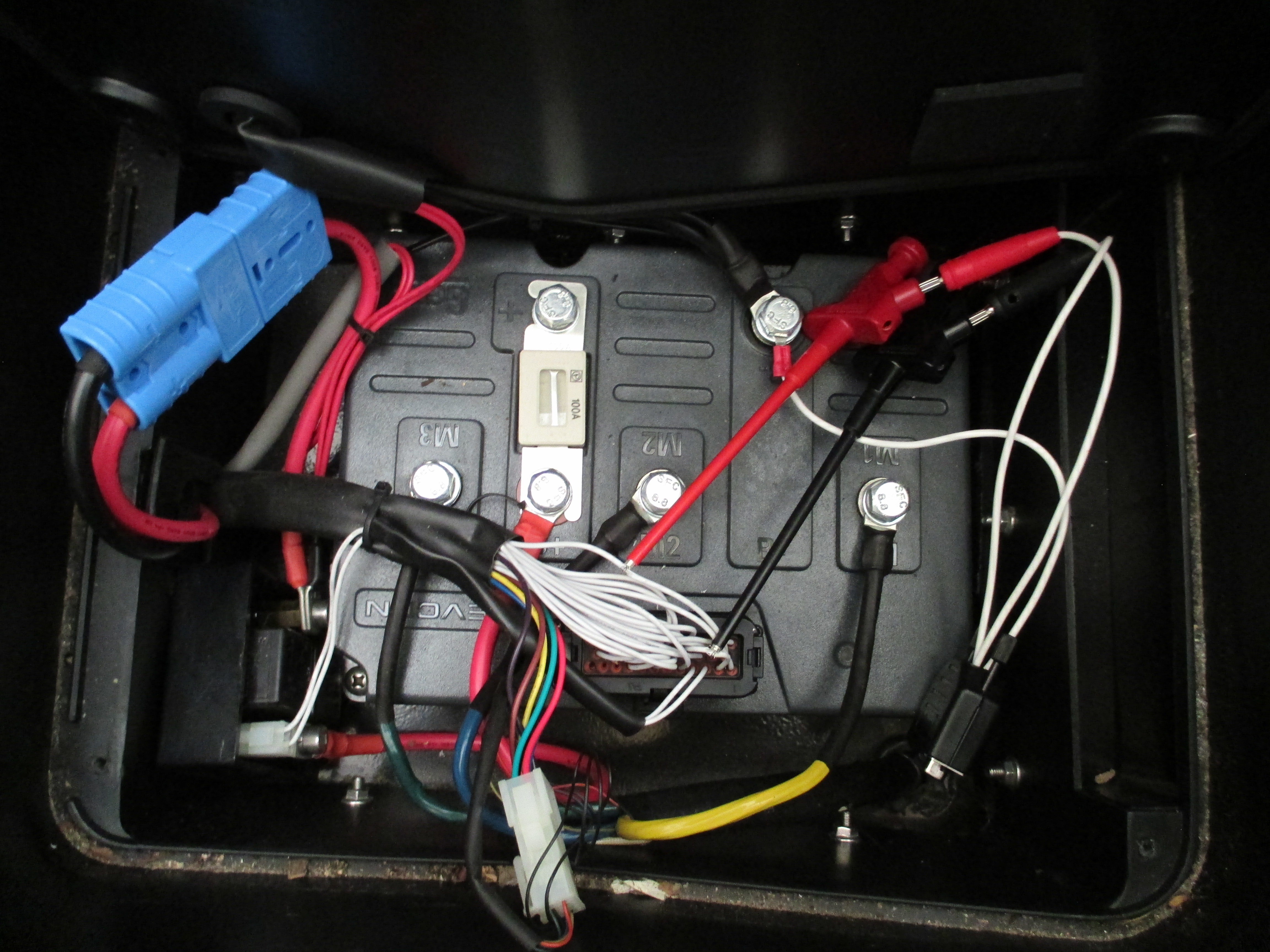

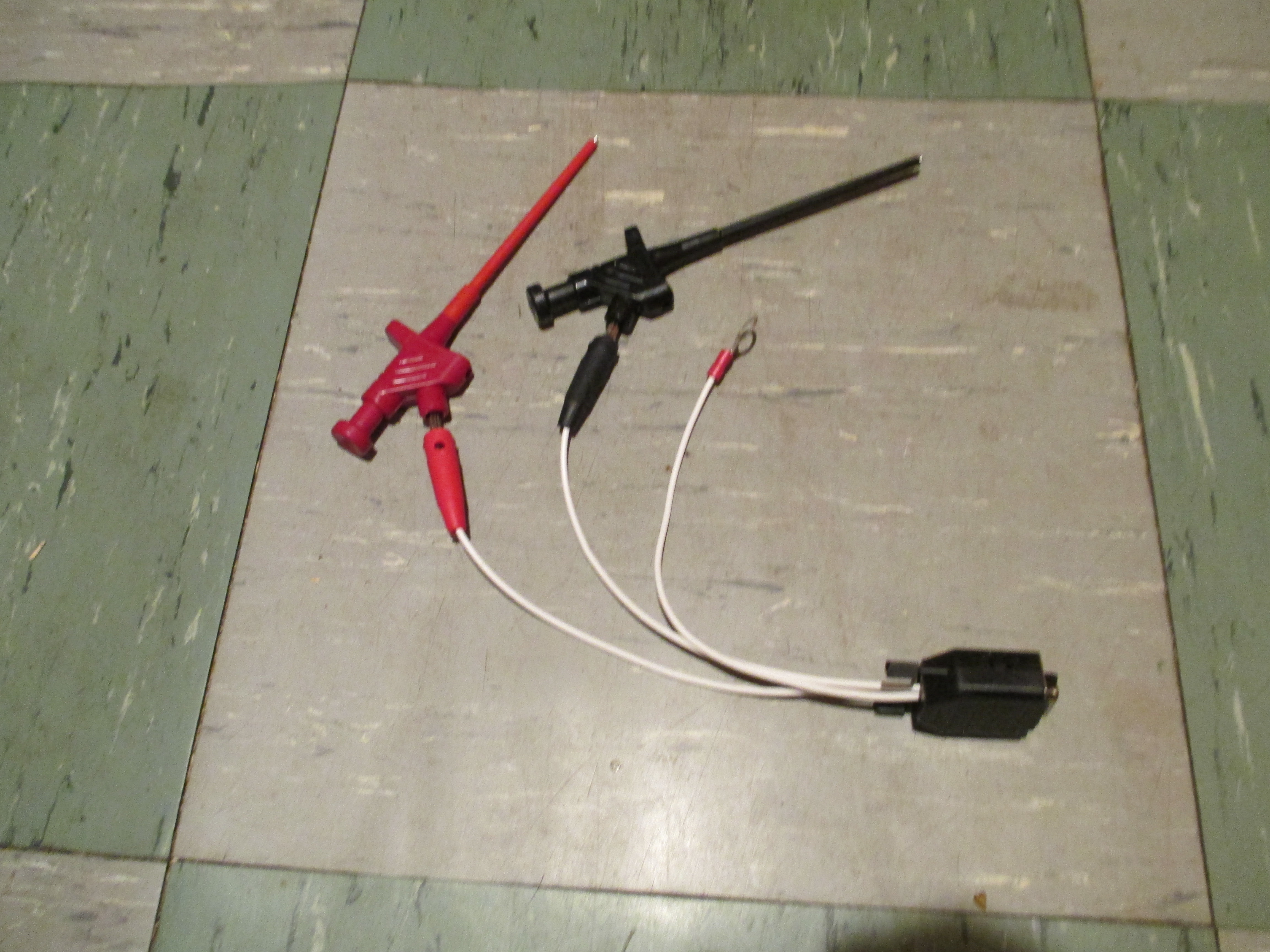

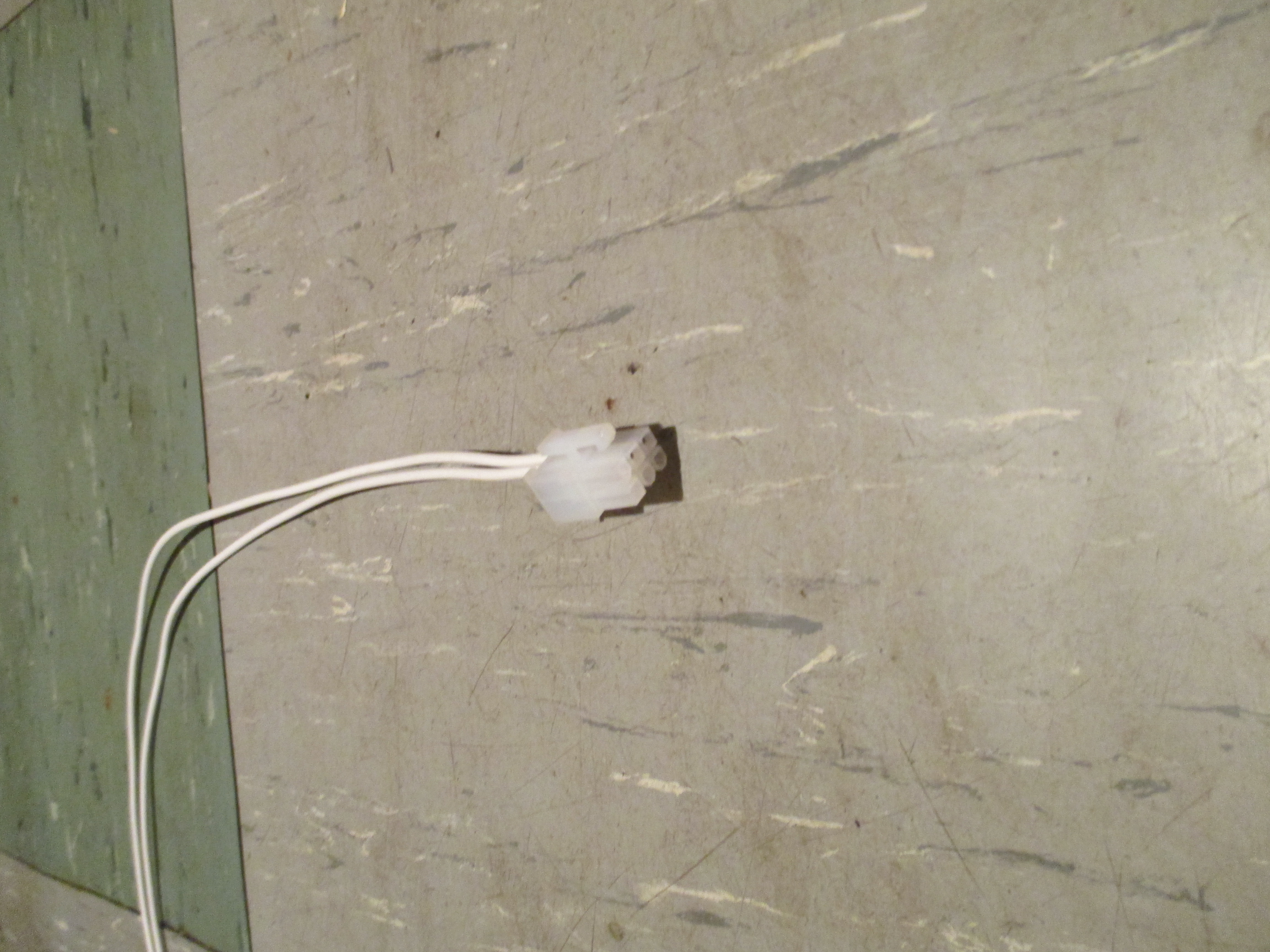

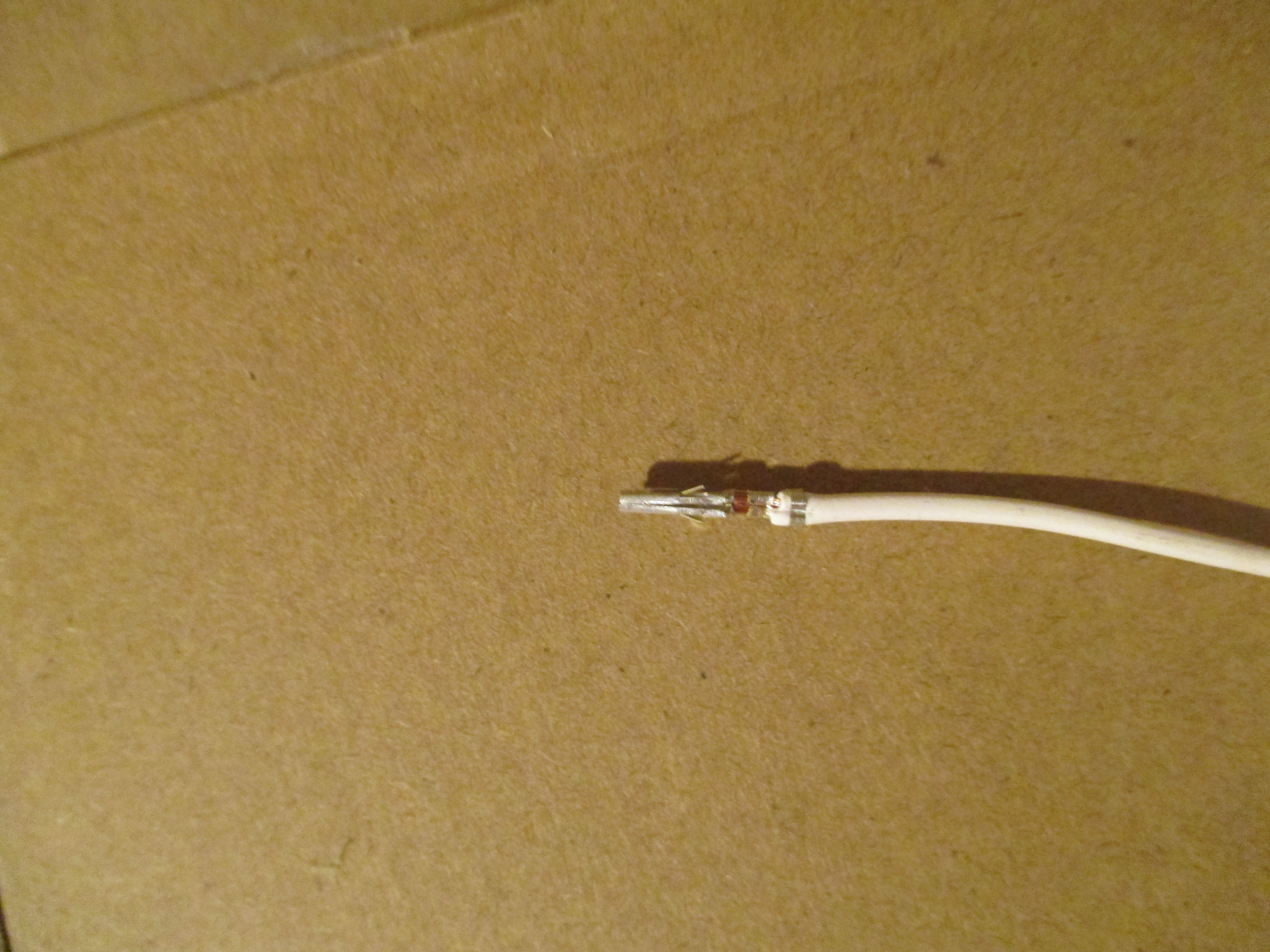

Die neue Crimpzange für MiniFit jr. Kontakte funktioniert sehr gut. Die Kontakte haben links und rechts kleine Widerhaken und müssen entsprechend in das 6-fach MiniFit jr. Gehäuse eingesteckt werden. Die beiden Kabel sind für CAN-L und CAN-H. Ground habe ich mir von Batterie Minus Sevcon geholt. Letztes WE wackelte jetzt nichts mehr am E-Max CAN Connector aber mit der Software kam ich nicht so wirklich weiter.
Aus dem Forum kam ja der Hinweis lieber den anderen CAN-L Anschluß PIN 27 vom Sevcon zuverwenden.....
- Beiträge: 6501
Re: Umbau E-Max 90/110S auf 5kWh LiFePo4

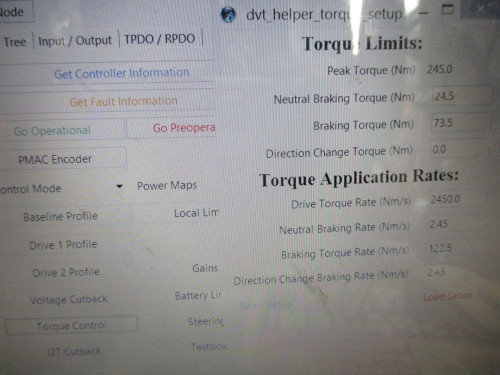

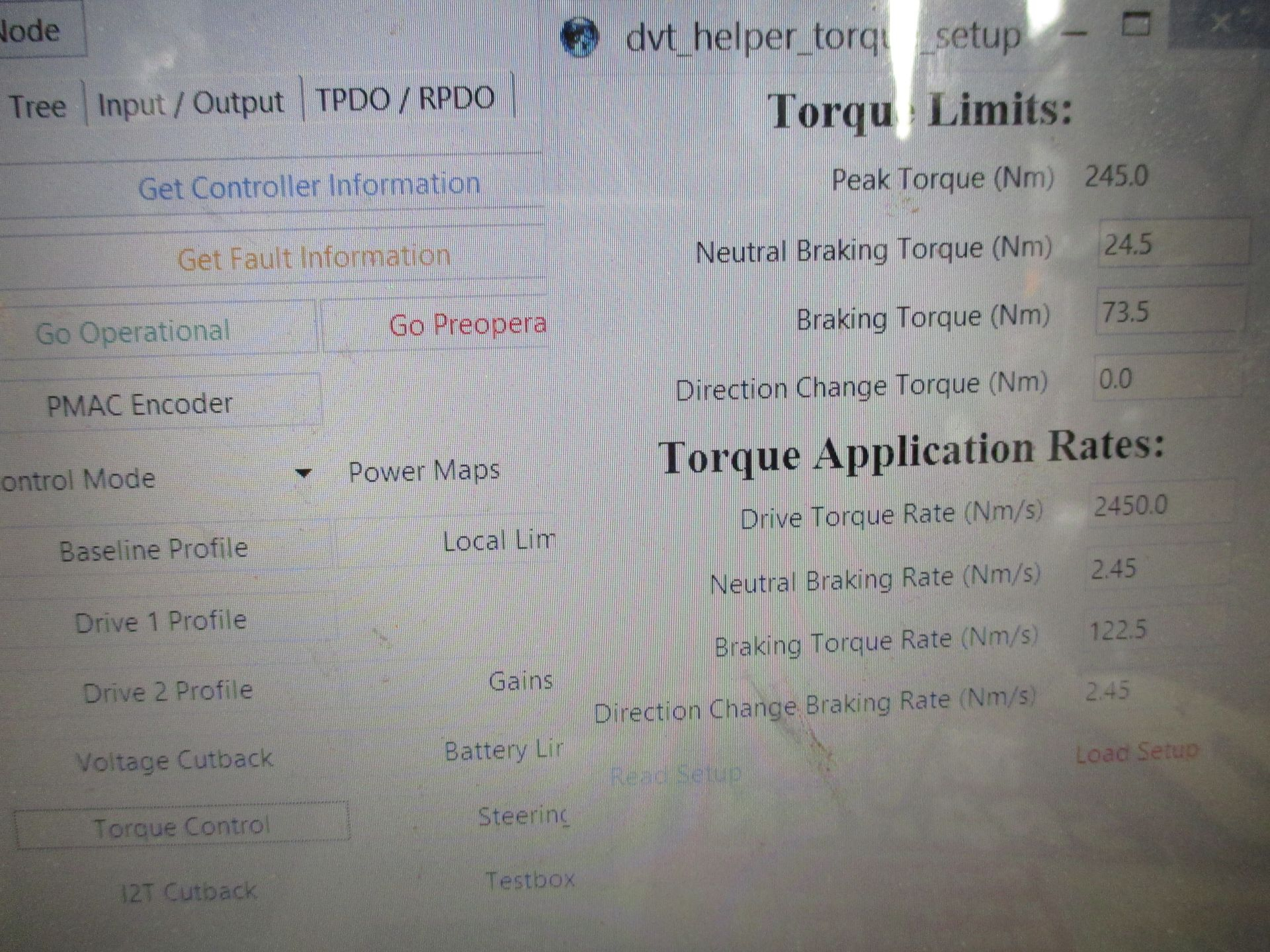

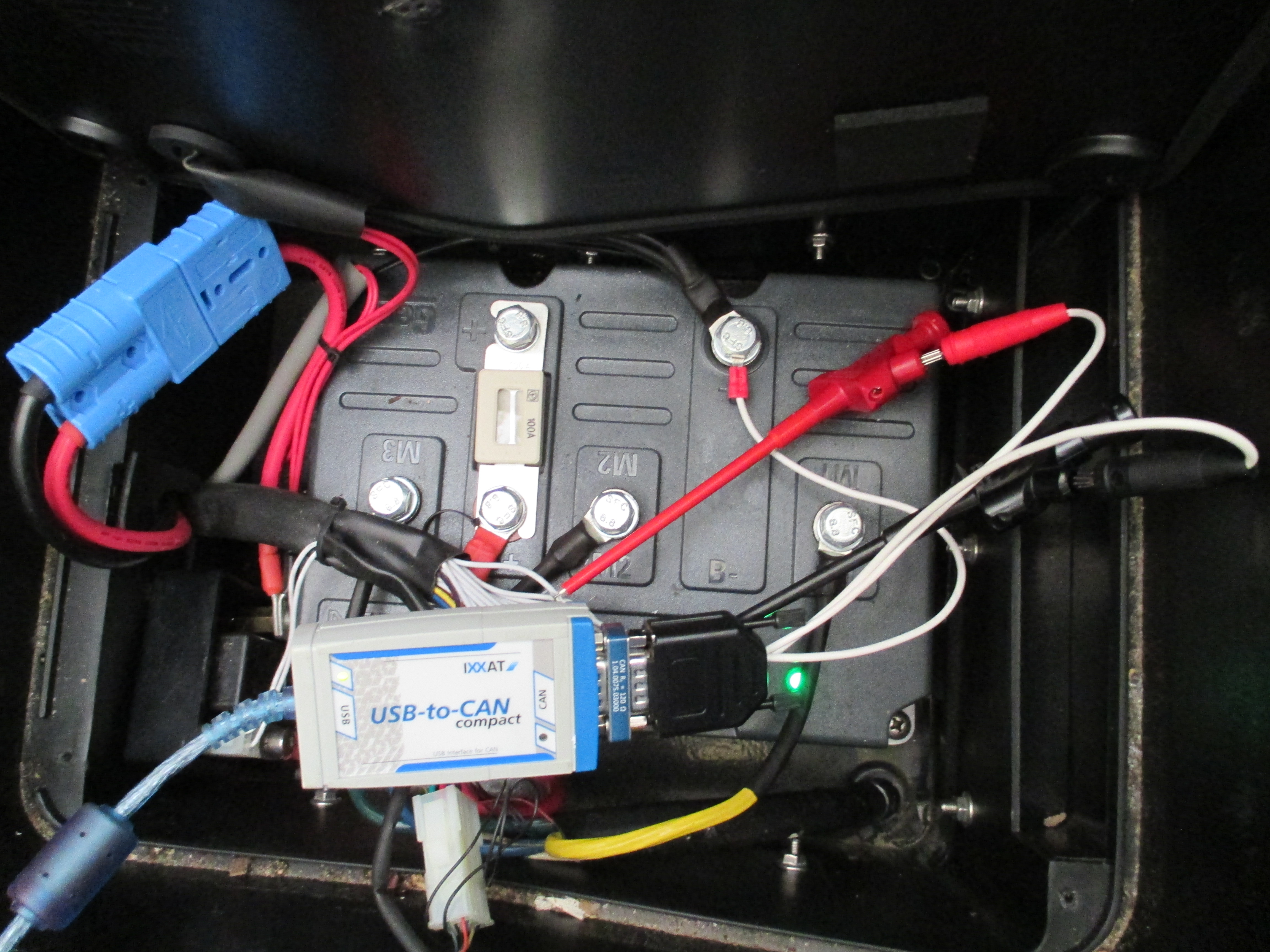

Der heutige Plan war mit Hirschmann Klebs direkt an CAN-L und CAN-H zugehen. Dazu müssen 2 Kabel seitlich blank gemacht werden, was ich anfangs unbedingt vermeiden wollte.

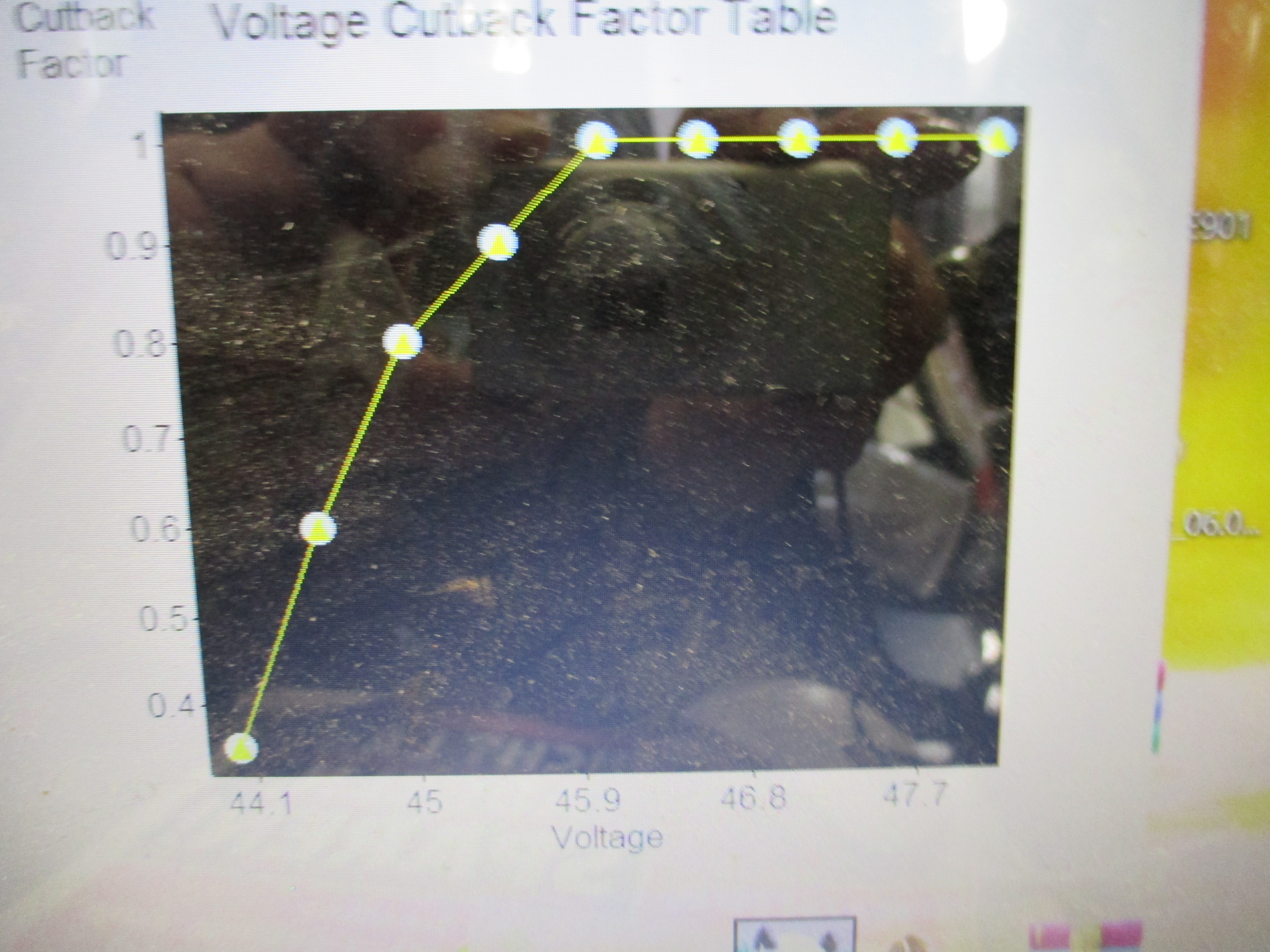

Die Software lief wie gehabt mit der Baudrate von 1MHz. In das Fenster für die Geschwindigkeit kam ich nicht, aber in Drehmoment und Batteriespannung. Erst ab einer Batteriespannung > 45,9V steht das volle Drehmoment zur Verfügung. Bei 44,1V sind es noch 35%. Am Drehmoment wollte ich ja nichts ändern - hätte ich heute wohl machen können.
Ein kleines Highligth war heute, dass ich den Sevcon komplett auslesen konnte und die DCF (Device Configuration File) auf meinem Notebook abspeichern konnte. Ein Aufspielen einer 75km/h DCF sollte möglich sein. Werde ich wohl machen, wenn ich weiterhin nicht in das Geschwindigkeitsfenster komme.

Nach den neuen Bildern .... Also veräderungen sollte man direkt im Tree machen, ist einfacher wenn man die lange Liste der Baumstruktur hat, und eines nach dem anderen anwählen kann.
Möglicherweise da bei dir manche kästchen auf deinem Bild nicht voll zu sehen sind , ist deine auflösung noch zu hoch , zum anderen könnte dir noch Net Framenetwork und visual C fehlen damit die darstellung komplett ist.
Manchmal ist es auch Hilfreich das DVT neu zu installieren ( nicht immer wird es komplett installiert- warum auch immer ) am besten ( ohne integrierten VCI Treiber - diesen neu Holen, von Ixxat https://www.ixxat.com/de/technical-supp ... r-software ( VCI 4 ) und mit VCI 2 und 3 unterstützung installieren - die meisten prgramme die da vorgeschlagen werden können abgewählt werden ) neu starten und hoffen das es nun klappt
Schön schon mal zu Lesen das du auslesen konntest. Ein Firmware update zu machen obwohl man noch keinen vollen zugriff hat, halte ich allerdings für sehr Mutig
, und etwas voreilig vielleicht milde ausgedrückt
