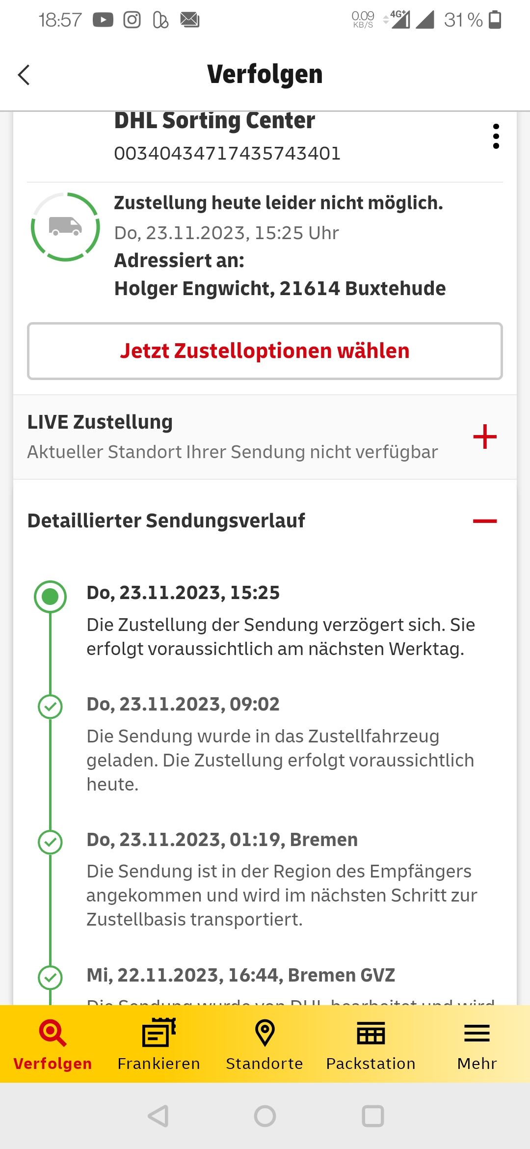

Das kenne ich irgendwie auch, Paket ist seit November im Postauto, es ist zum Glück nicht mein Akku. Als Empfänger kann ich keine Suche starten und der Chinese versteht das nicht....
