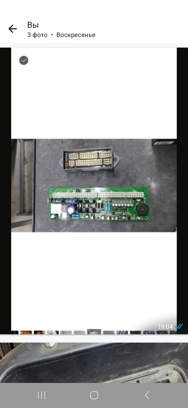

Hallo zusammen, bitte sagt mir, wo ich dieses Gerät für ein Moped finden kann E-Max 90s
- Beiträge: 6421
Re: E-Max 90s
Das Interface, Kabelsortierstecker, sitzt vorne am linken Rahmenrohr in Höhe des Gepäckhakens. Die MSU, ManagementSystemUnit sitzt vorn zwischen den Rahmenrohren bei den E-Mäxen mit Sevcon Controller. Beim PE Controller Bauahr 2008 bis 2010 sitzt die MSU neben dem Controller im Helmfach.

Re: E-Max 90s
Vielen Dank, wie heißt es und wo kann ich es kaufen? Vielen Dank!!
- Beiträge: 6421
Re: E-Max 90s
Spezielle Ersatzteile für 15 Jahre Elektroroller sind schwer zubekommen. Hier im Kleinanzeigenbereich eine Suchanzeige aufgeben.

Re: E-Max 90s
gibt es eine Alternative dafür, ich habe nur ein Moped, aber ich habe dieses Board nicht?
- Beiträge: 6421
Re: E-Max 90s
Du kannst ja die MSU weglassen und die 12V neu verdrahten. brauchst einen DC DC 48V auf 12V und ein Blinkrelais. Achtung beim E-Max hat der Gemeinsame +12V fürs Bordnetz. Der Umbau dauert ca. 4 Sonnabendnachmittage für einen Elektriker. Das Speed-Signal für den Tacho kannst du an einem Hallsensor abgreifen.

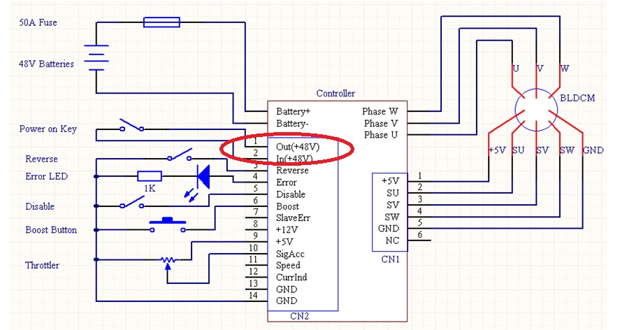

- Beiträge: 6421
Re: E-Max 90s
Vermutlich hat dein E-Max 90S noch den älteren Proud Eagle Controller:
Brauchst nur den Hallgriff, Drehgriff in der Fachsprache Sollwertgeber direkt am Controller anschliessen. Des Weiteren PIN 1 und 2 verbinden. Versorgungsspannung, Motorkabel sind ja aufgelegt und die Hallkabel sind gesteckt. Dann sollte ein Funktionstest auf dem Hauptständer möglich sein.E-Max 90s von 2012 - Vmax>46km/h - km-Stand >5150 - 16x Littokala 51,2V 105Ah = 5kWh. JK-B1A24S15P - Sevcon Gen4
