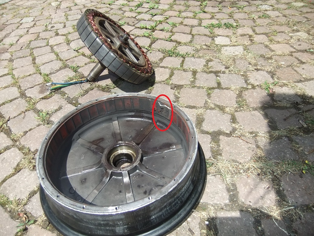

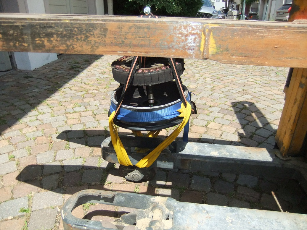

Magnethaltekraft: da war bei mir wohl mehr ... hab dann tatkräftige Hilfe in Anspruch genommen . Der Stapler hat mal kurz gewürgt, und dann waren die beiden Hälften getrennt.

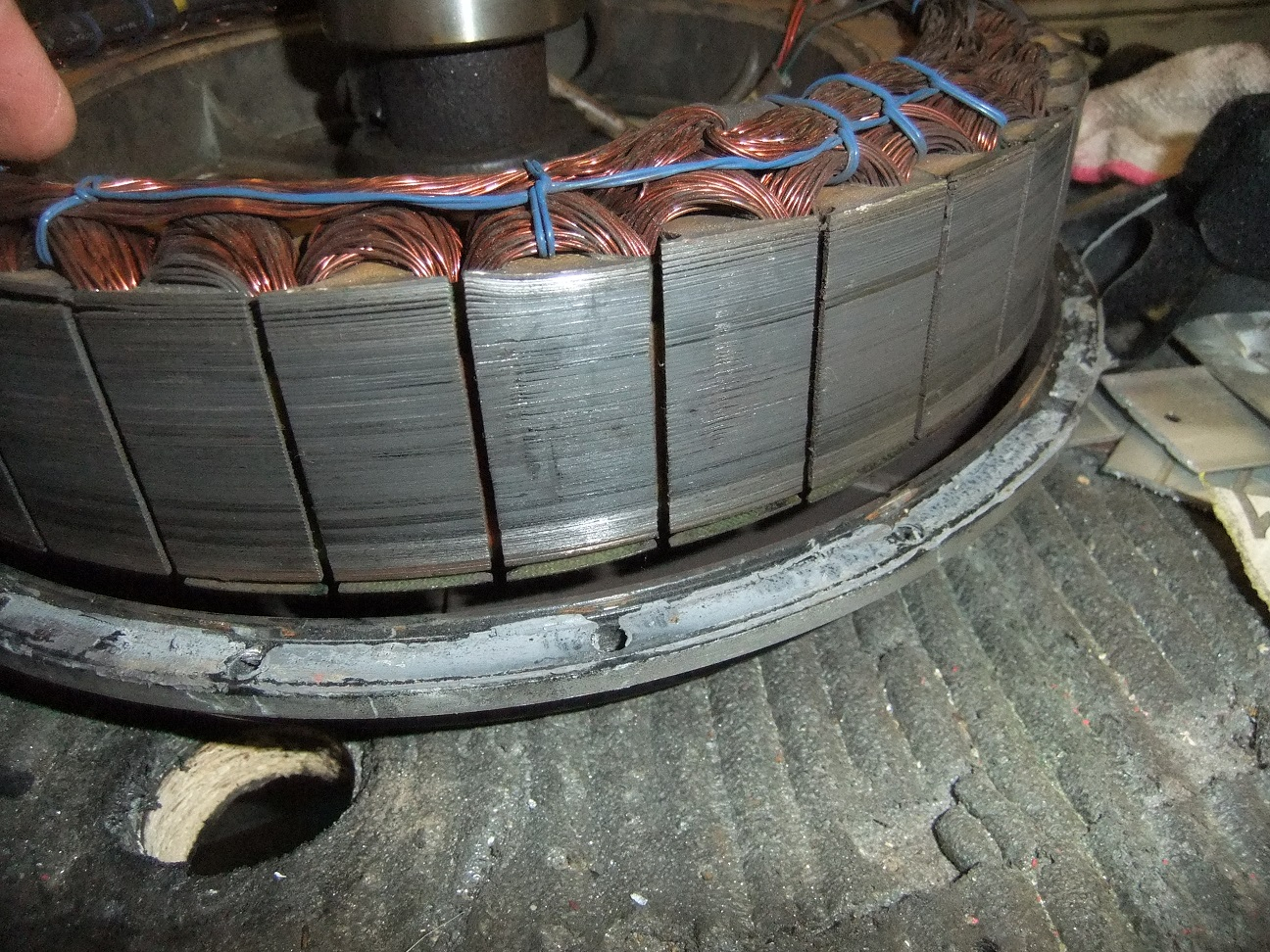

Hab vermutlich den Masseschluss gefunden. Zwei Magnete sind blank gescheuert (unter der Staubschicht).
Die abgebrochenen Stücke... wahrscheinlich bei der Stapleraktion rauß gebrochen.
Fürs Erste ist das genug. Ich kümmere mich um den Motor erst später wieder. Der zweite Motor ist ja schon eingebaut und im Einsatz.
Falls jemand noch was anmerken möchte, oder Fragen hat, gerne.

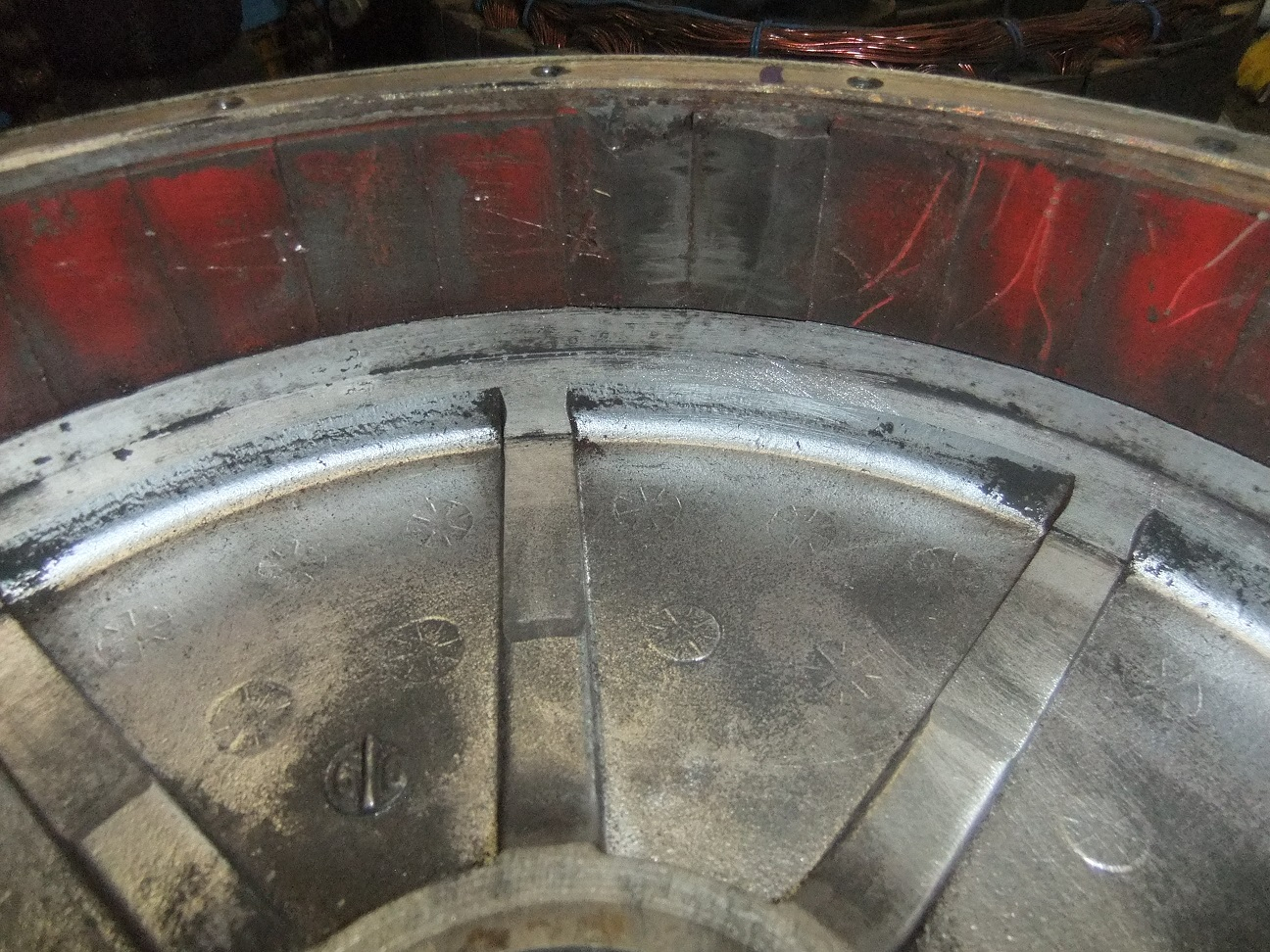

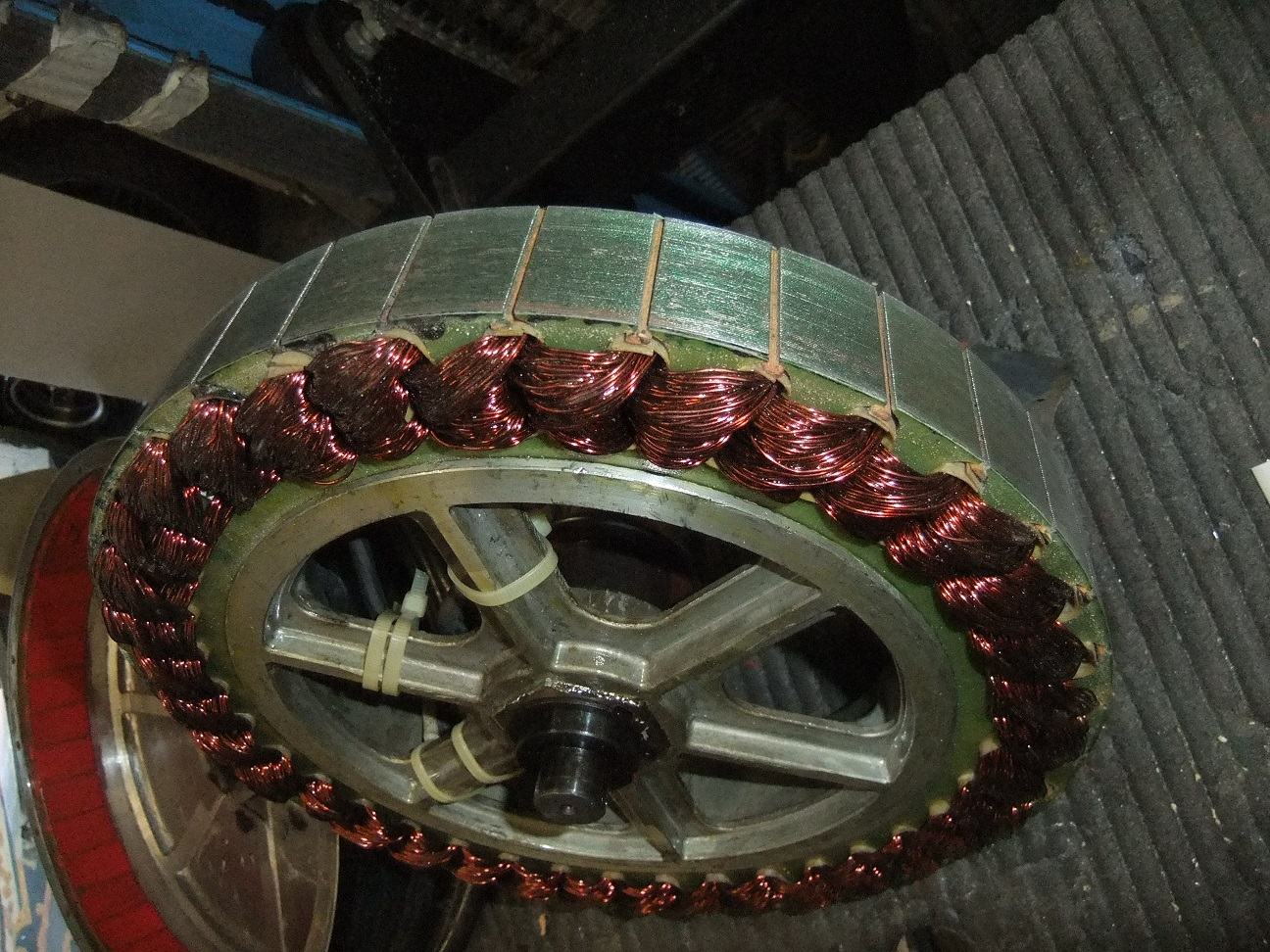

eine Ergänzung, da ich jetzt den nächsten Motor auseinander genommen habe.
Vergleichsbilder
Erster Motor -
die beiden angeschliffenen und entmagnetisierten Magnete und das Gegenstück, ebenfalls mechanisch angegriffen. Kein Schutzlack mehr sichtbar, die Lamellen selbst schon angegriffen
Zweiter Motor -
Roter und grüner Schutzlack noch sichtbar, wenn auch schon angezählt stellenweise
Vergleichsbilder
Erster Motor -
Zweiter Motor -
