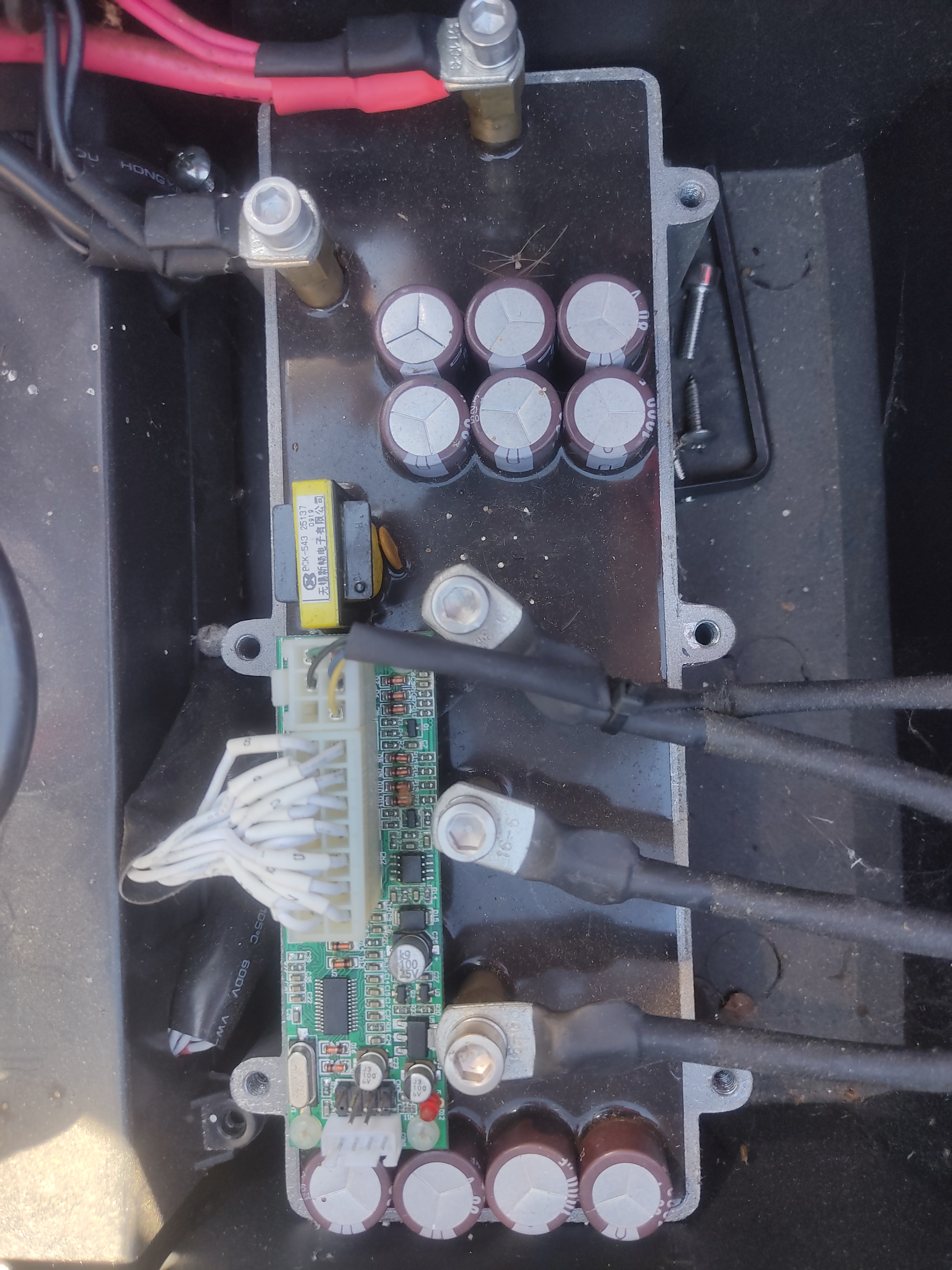

Bei einem meiner E-Mäxe möchte ich prüfen, ob der PE-Controller noch funktioniert. Der steht schon lange ohne Akkus rum. Ich hab den PE ganz vorsichtig versucht zum Leben zu erwecken, mit 0.1 A Strombegrenzung 52 Volt am Akkuanschluss, um die alten Kondensatoren nicht zu sprengen.
Verdächtig machte mich schon, dass er trotzdem schon nach 1 bis 2 Sekunden die volle Spannung erreicht hatte. Die MSU schaltet und Tacho und Fahrsignale gehn alle. Nur der Motor nimmt kein Gas an.
Gibt es eine Möglichkeit den PE-Controller unter Umgehung der MSU direkt zu prüfen? Um sicher festzustellen, dass es der Controller ist und nicht irgenwas anderes? Viellicht kann man 50V am Controller (zunächst mit Strombegrenzung) irgendwo direkt anschließen

Heißt also, Zündung an:
- +48V gegen Masse an Pin 2
- je nach Gasgriffstellung 0,8 bis 4,2V an Pin 10
Wenn der Motor nicht anläuft ist der PE wahrscheinlich kaputt. Am Motor wirds nicht liegen, der lief damals noch und geht nicht so einfach kaputt.
Müsste nicht auch die LED dann leuchten? Ich konnte nix feststellen. Wo sitzt die?
- Beiträge: 6501
Re: Proud-Eagle-Controller direkt auf Funktion prüfen
Nun, verbindet man Pin 1 und Pin 2 sollte die LED leuchten und nicht blinken. Spätestens, wenn man den schwarzen Deckel abnimmt, sieht man die LED.

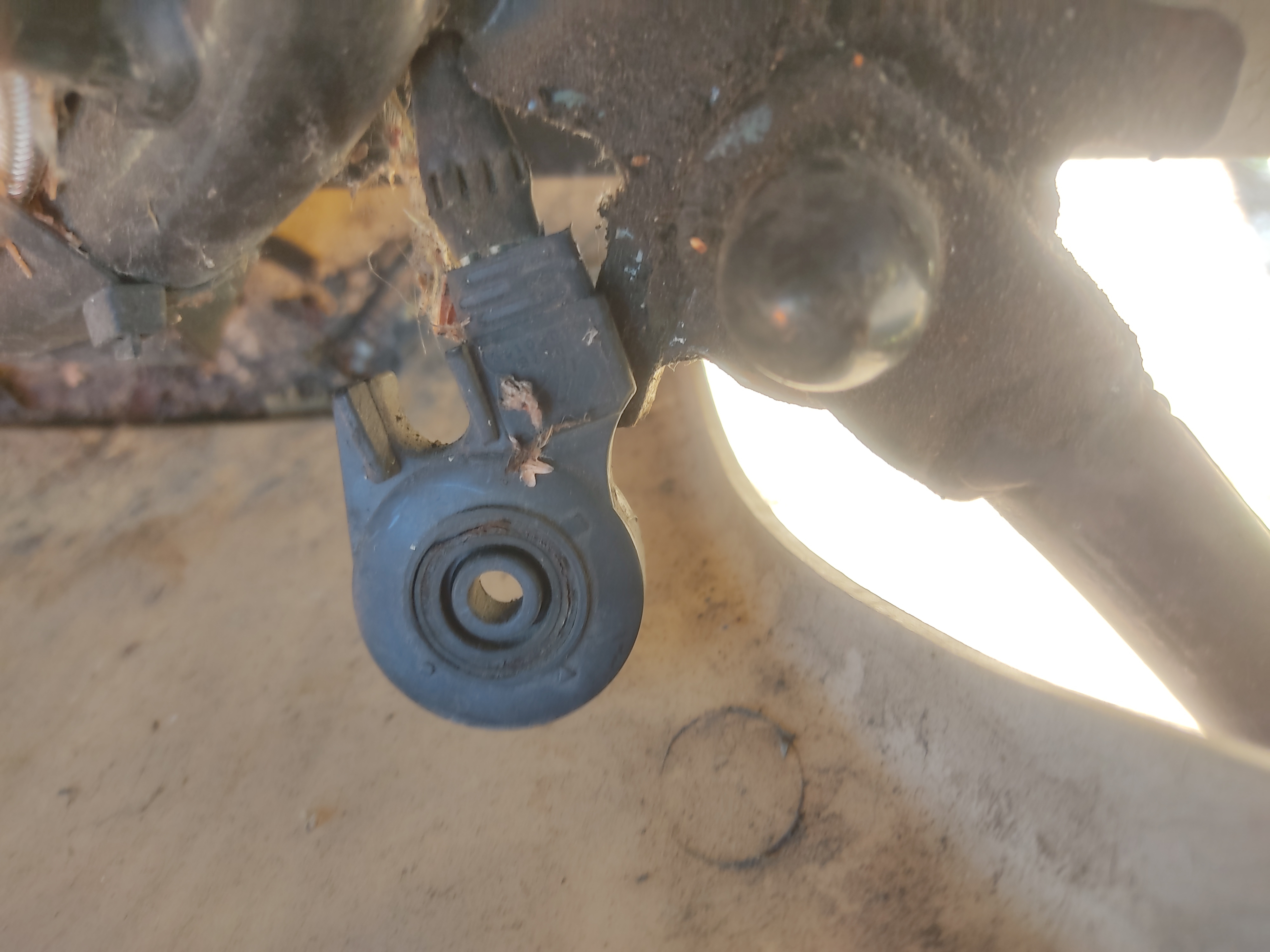

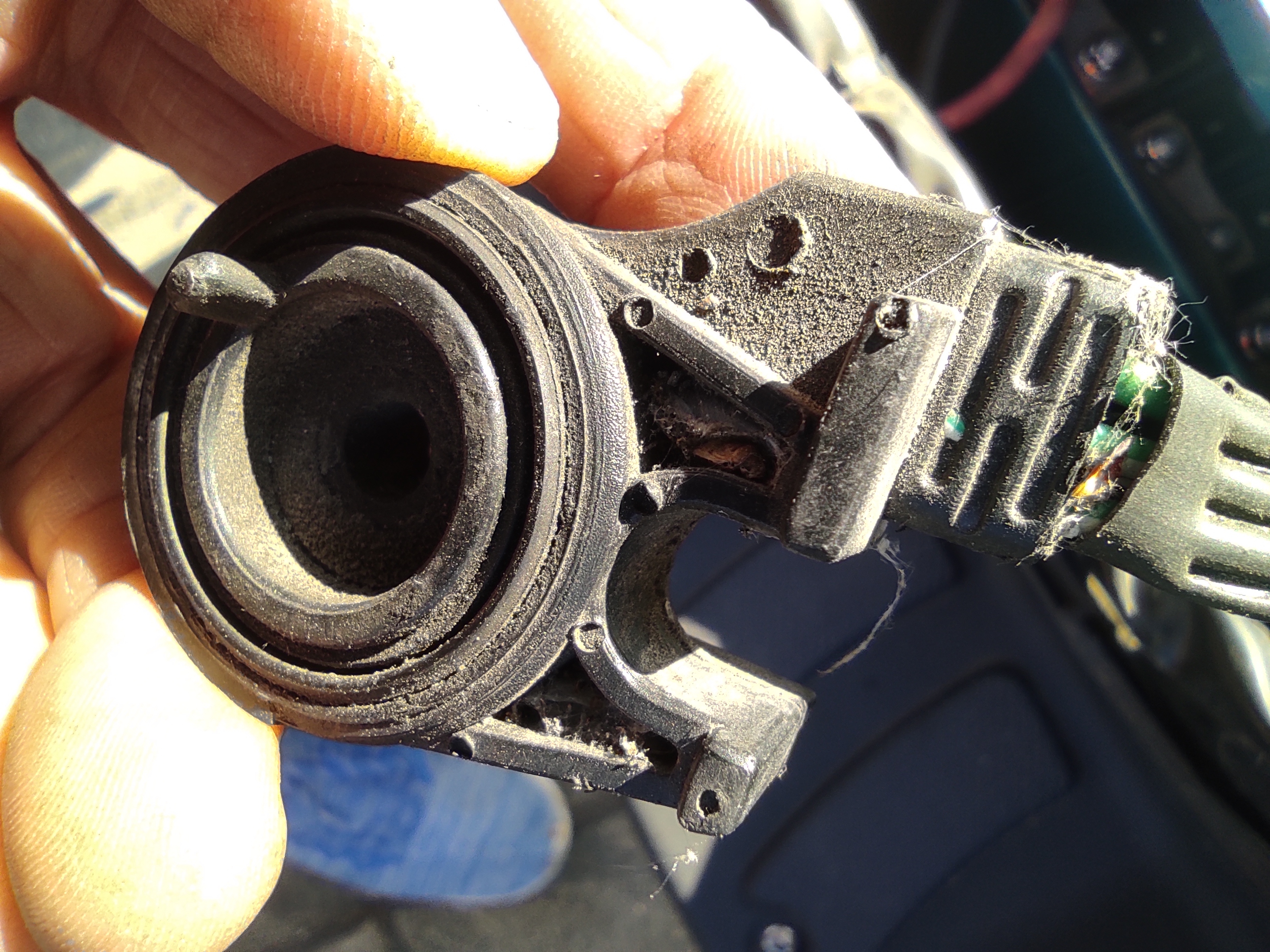

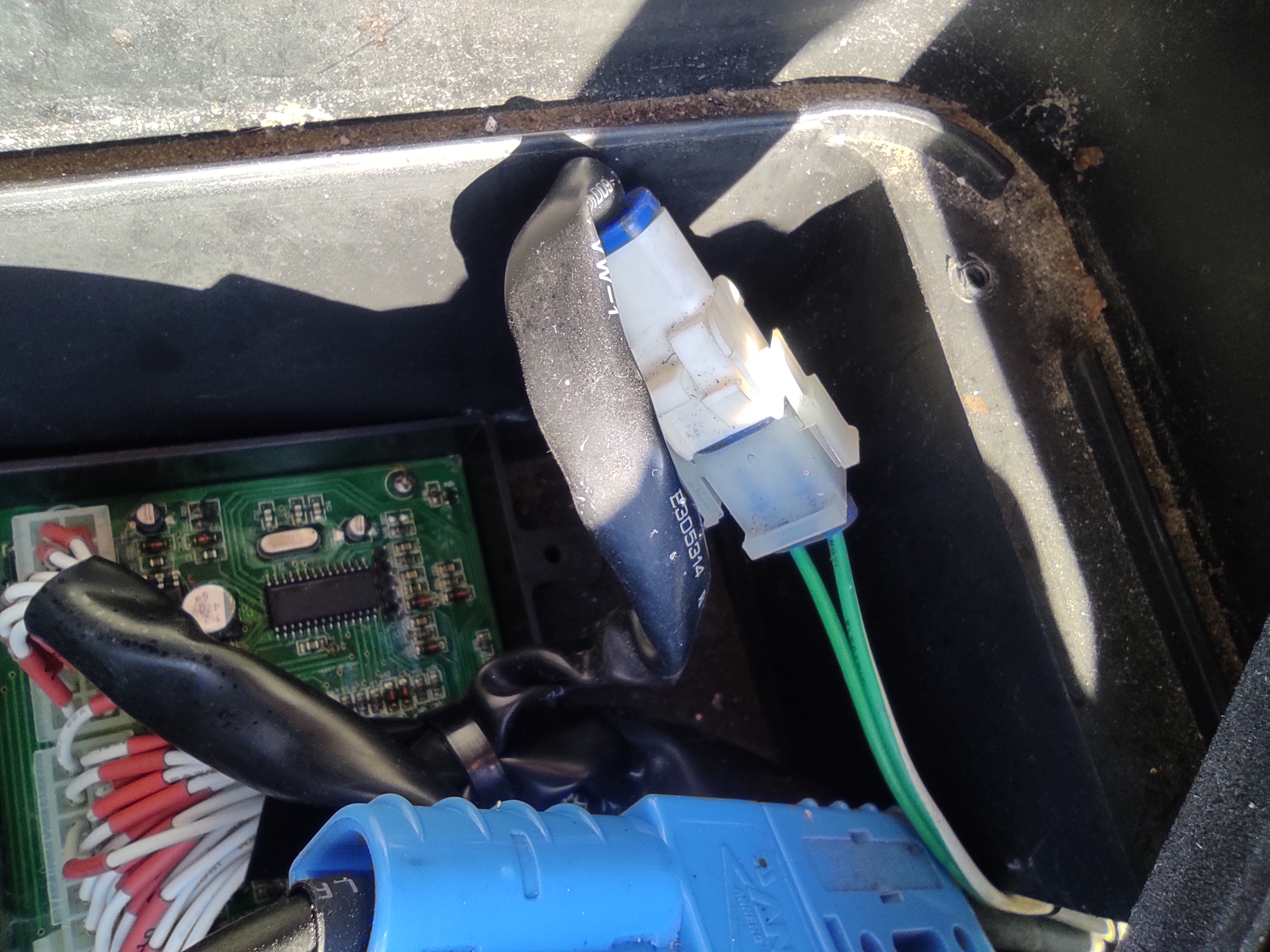

Bei "disable" dachte ich an Schalter am Seitenständer und hab dort nachgesehen. Dort hängt unmotiviert ein Teil herum. Sieht nicht so richtig nach Schalter aus, hat aber drei Adern, welche hoch unter die Sitzbank zu einem zweiadrigen Stecker führen?
Auf einmal lief der Roller wieder, die 11,7 V hatte ich aber immer noch.
Grrrrrrrrrr!
Was ist das für ein Teil und wo kommt es hin?

Das ist der Seitenständerschalter. Schließer schließt bei ausgeklappten Seitenständer. Befestigt wird er mit einer speziellen hohlgebohrten Schraube. Die ist wohl verloren gegangen. An der Nase kann man ihn bewegen....

Ok. Dann zieh ich mal den Stecker und hoffe, dass die ganzen zeitweise Störungen von dem Schalter kamen.
