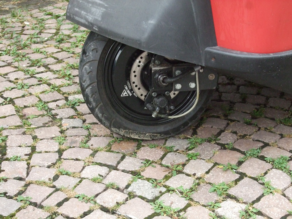

Der "alte" Motor hat zwei benachbarte Magnete welche sichtbar angschliffen (und gebrochen?) sind. Diese beiden Magnete haben auch ihren Magnetismus (weitgehend) verloren. Für mich erst mal nicht zu reparieren. Die Wicklungen und Kabel scheinen in Ordnung zu sein.
Vielleicht nehme ich den "neueren" Motor auch auseinander und schaue nach Unterschieden. Es reizt mich schon, zu erfahren ob der "alte" Motor auch noch die Max-Einstellung ermöglicht.
Als Dankeschön lüfte ich nun mein Geheimnis um das "Abarth". Ich hab eine Ape umgebaut. Das Vorderrad durch den E-Max Hinterrad-Motor ersetzt.
Leistung, Geschwindigkeit, einseitige Radaufhängung "passen" ziemlich gut zueinander. Der Rest - hat viel Geduld, fluchen, individuelle Lösungen, fremde Hilfe (Schweissarbeiten), Zeit verlangt.

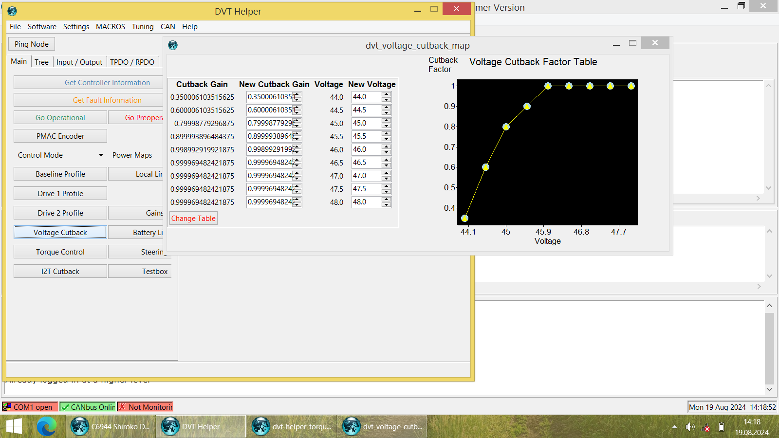

Das Leergewicht des Fahrzeugs spielt natürlich eine Rolle. Der Sevcon Controller ist kräftiger als der Proud Eagle. Er reduziert aber schon bei Spannungen kleiner 46V die Leistung.
Ein LFP-Akku aus 16 Stück 105Ah LiFePo4 Akkus und ein 100A Jikong - BMS sollte helfen.E-Max 90s von 2012 - Vmax>46km/h - km-Stand >5150 - 16x Littokala 51,2V 105Ah = 5kWh. JK-B1A24S15P - Sevcon Gen4
