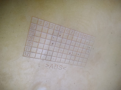

Normalerweise ist das Material in einem Dreieck auf der Innenseite der Verkleidung eingeprägt. Und der Lackierer Deines Vertrauens sollte daraus auch die korrekten Lacktypen und Grundierungen auswählen können.

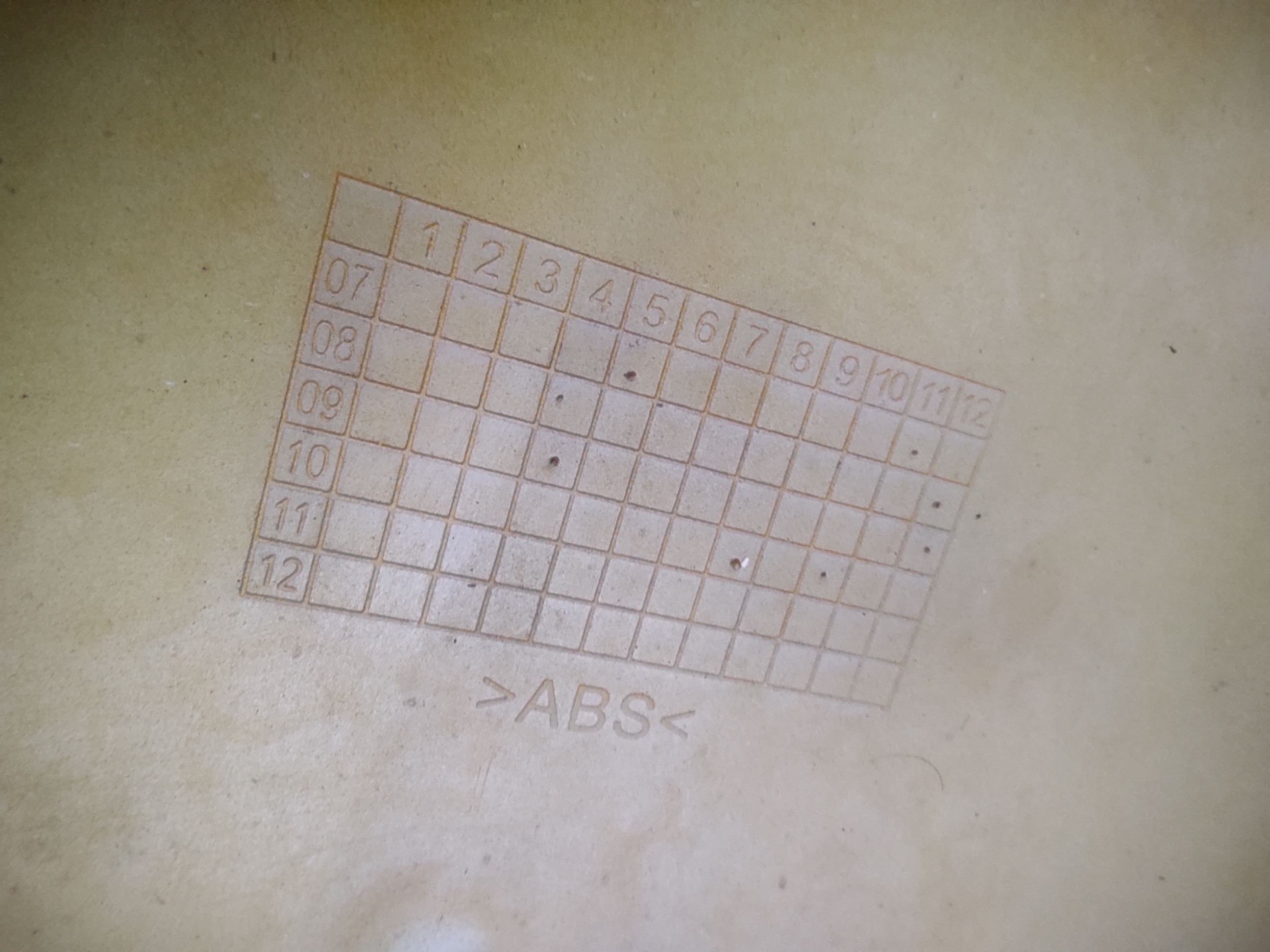

Die orange Verkleidung des 2011er (Sevcon Gen4 Size4) ist aus ABS. Zumindest die Bodenwanne. Die anderen orange Teile werden auch aus ABS sein.
Bei den schwarzen Teilen bin ich mir nicht sicher (z.B. Trittbretter).

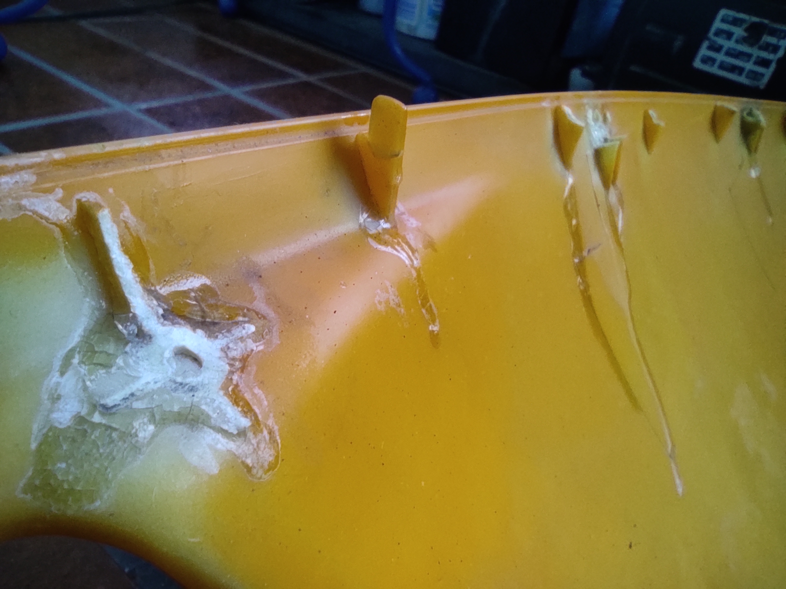

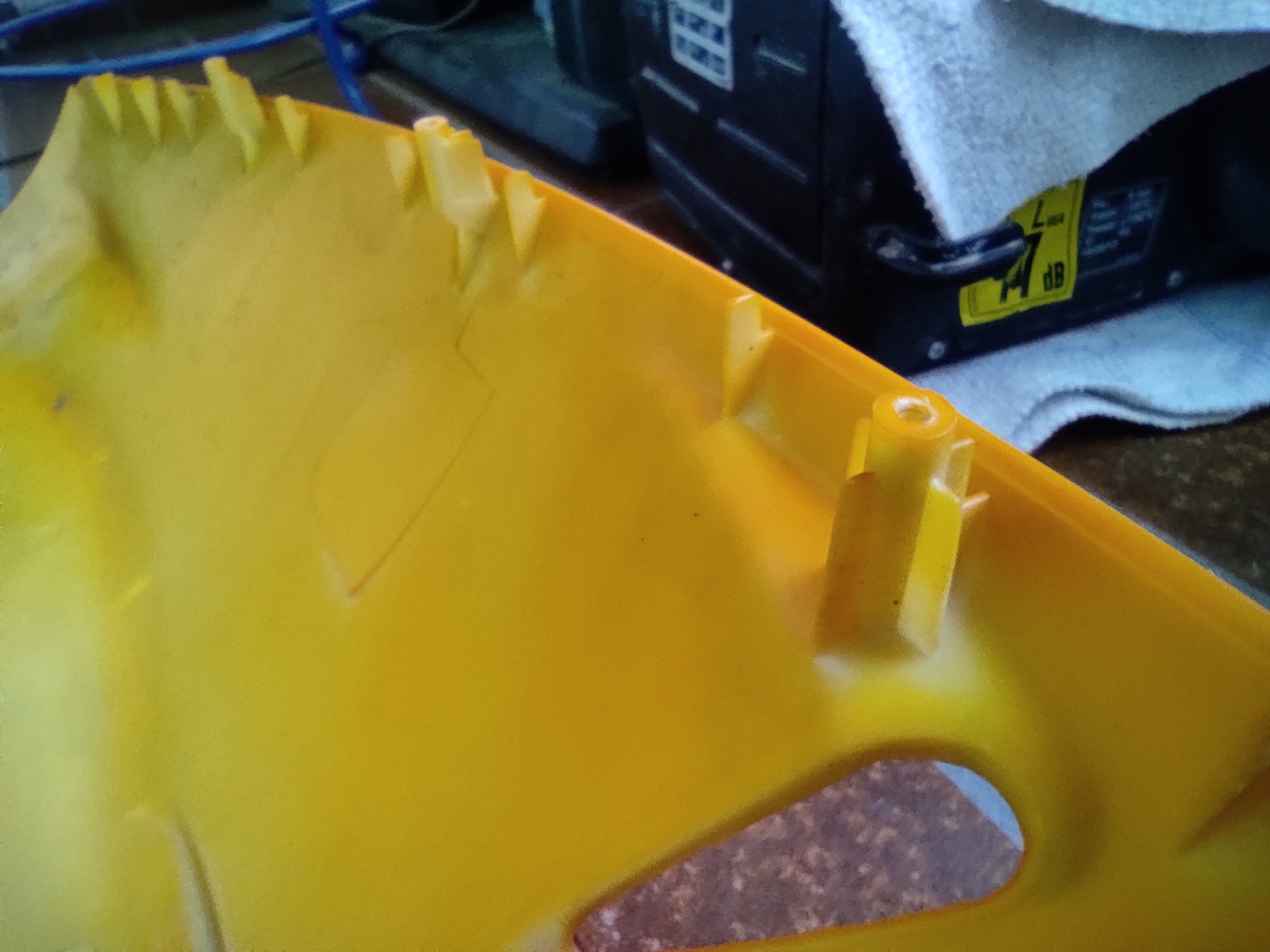

Die Wanne muss ich reparieren. Mir sind bei einem Sturz bei der Wanne die linken Schraubenaufnahmen abgerissen (Foto). So wie es aussieht, hat da schon vorher mal jemand irgendwie geklebt.
Reparieren lässt sich ABS mit Aceton. Extra Kunststoff (muss mal schauen wo ich orangenen ABS herbekomme, notfalls würde es wohl auch schwarz tun, da innen liegend) für ein paar Stunden in Aceton auflösen und die Risse kitten oder Formen nachbilden.

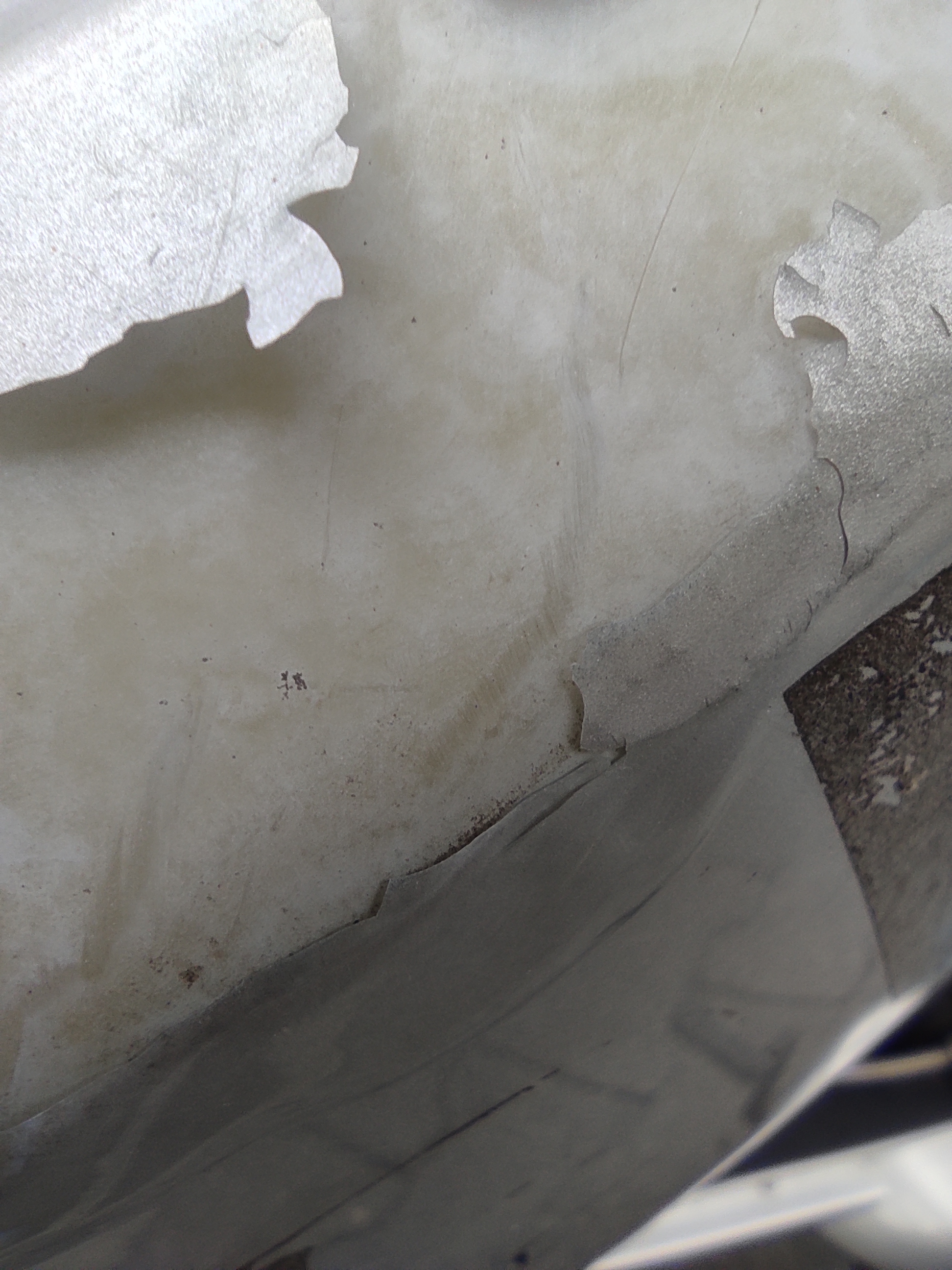

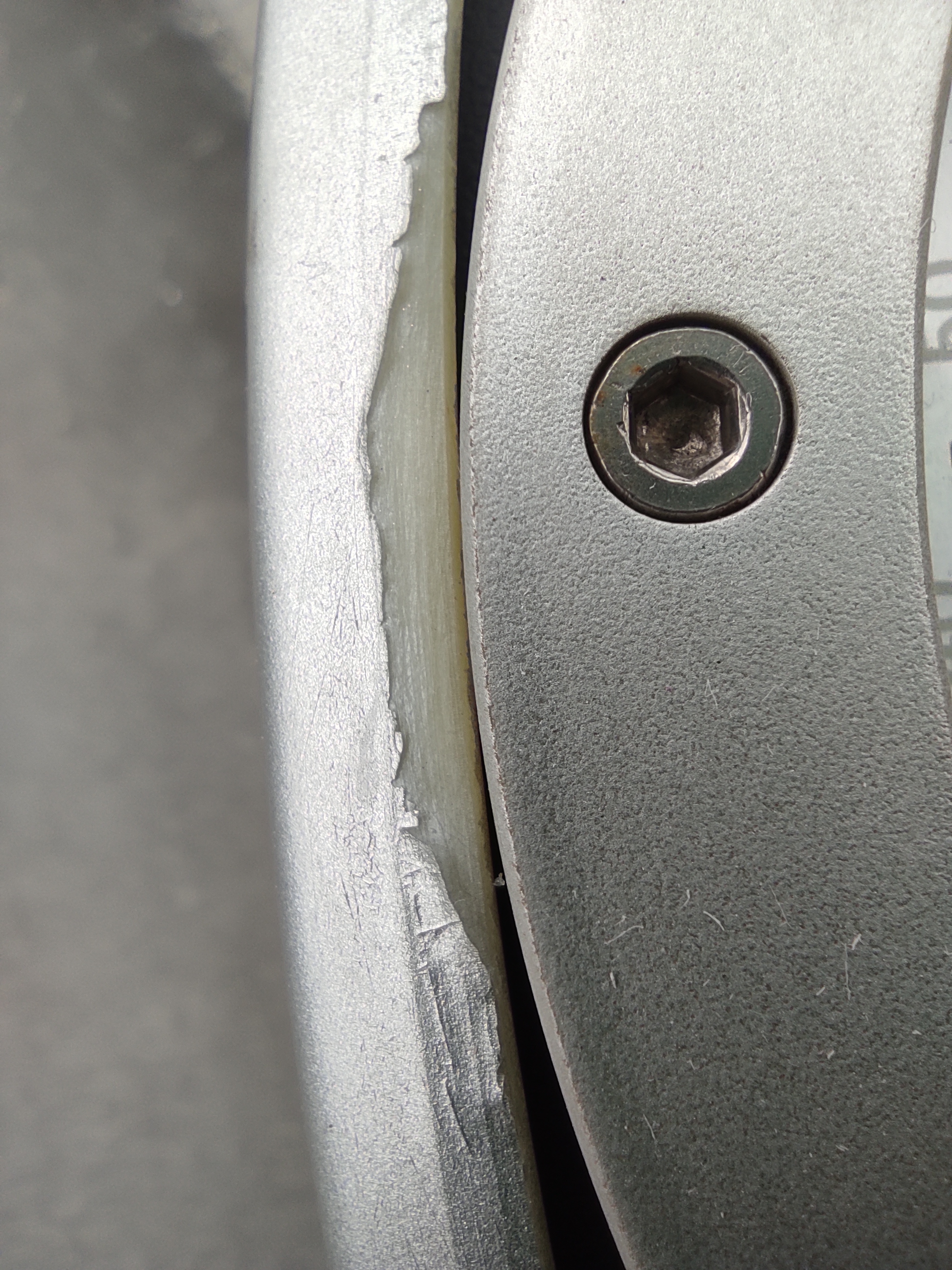

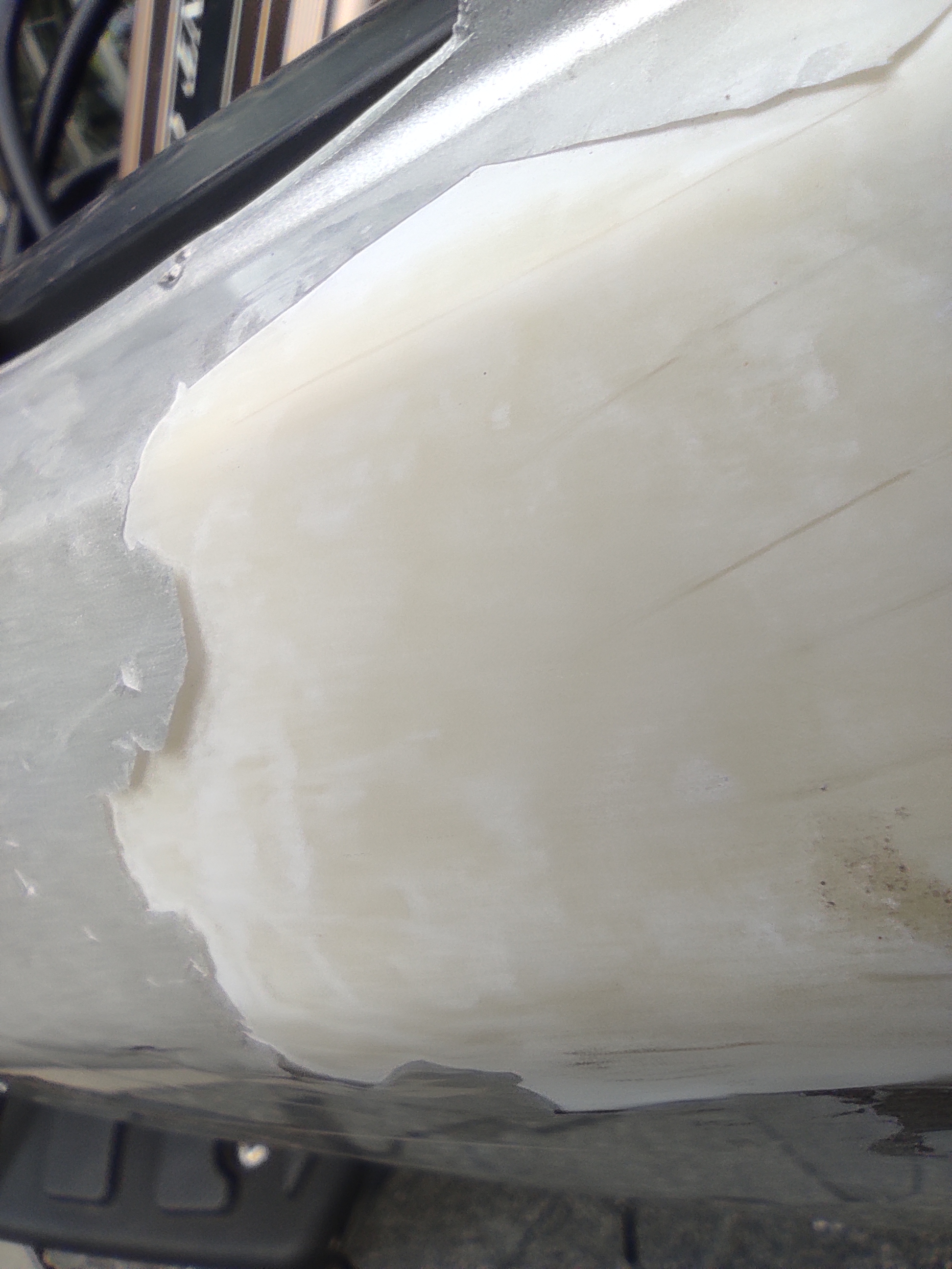

Bei den älteren E-Mäxen muss ich noch nachschauen. Da die nicht mit Farbe durchgetränkt sind, nehme ich an, dass es kein ABS ist. Hab mal Fotos gemacht. Unter der silbernen Lackierung kommt ein weisser Kunststoff zu Tage.
