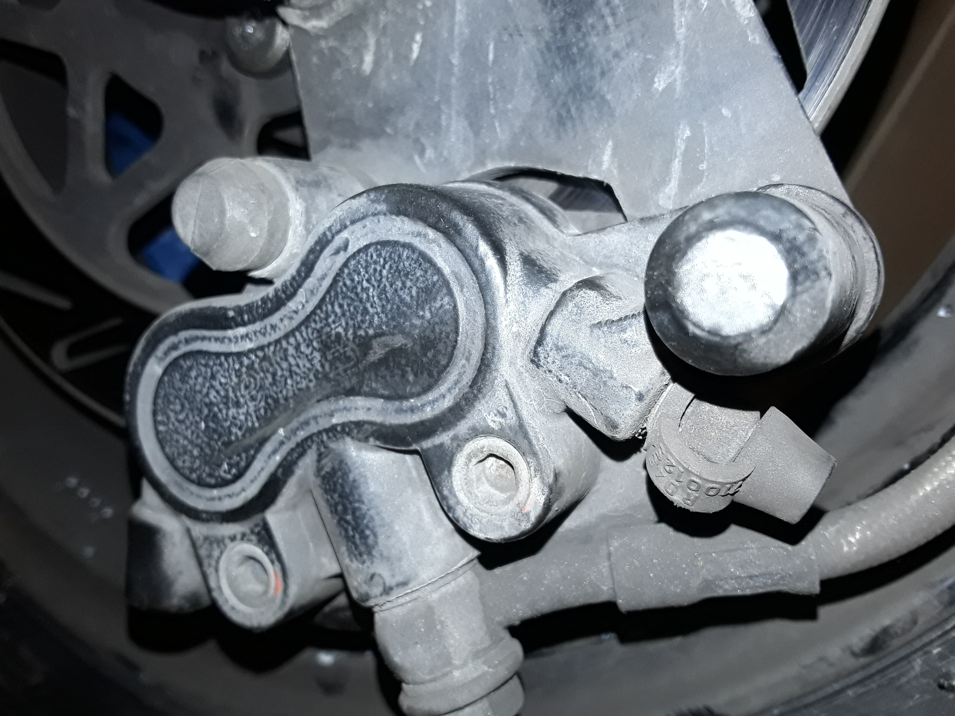

wo finde ich die Nummer für die Bremsbelege? Ich brauche jetzt welche für vorne.
Danke.
Bei mir nutzen sich die hinteren auch schneller ab. Im sanften Stadtverkehr zusammen mit bergab bremse ich hauptsächlich hinten um auch die Rekuperation zu nutzen.

ZU 99% steht da SFA086 drauf. Die Beläge sind beschriftet. Wahrscheinlich fährst du die neuere 220mm Scheibe. Lieber vorher auf die ausgebauten Beläge schauen und dann bestellen....

Danke für die schnelle Antwort.
Aber meine Scheibe vorne hat 24 cm Durchmesser.

Da wird der Bremssattel sich nicht so ohne weiteres abnehmen lassen. Löst man die Bremsscheibe, sollte der Bremsattel frei kommen. Ansonsten muß man die Vorderachse 'rausnehmen. Bevor du einen Wagenheber unter die orange Wanne stellst, diese abbauen

Ja, das Vorderrad muss sowieso nochmal raus. Mein freundlicher Fahrradhändler war hier der einzige, der mir neue Reifen montieren wollte. (Der örtliche Motorradladen weigert sich einen E-Roller anzulangen). Leider hat er vorne die Laufrichtung übersehen. Er hat mir aber zugesagt, dass er mir die Bremsbelege mitmacht, wenn ich sie besorge. Ich hatte ihm den Roller schon ohne Bodenwanne gebracht, dass da nichts passiert.
