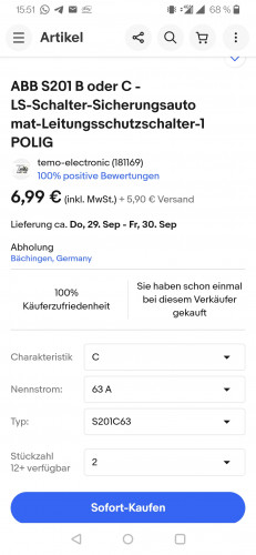

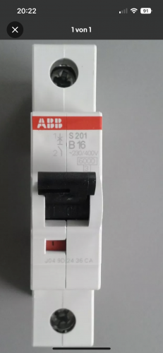

vVelen dank ist das der richtige?
Mich Irritiert das da 230/400volt draufsteht!
Wenn du schreibst das ist ok dann bestelle ich!
mfg
mfg

Re: Zhejiang Zilli 700w Wer kennt diesen Roller?
Im Datenblatt steht da auch was von Gleichspannung, das Thema gibt es hier irgendwo in den Tiefen.
Aber nicht 16A bestellen, das ist zu wenig.
Bei 60 V und 3000W fließen 50 A.

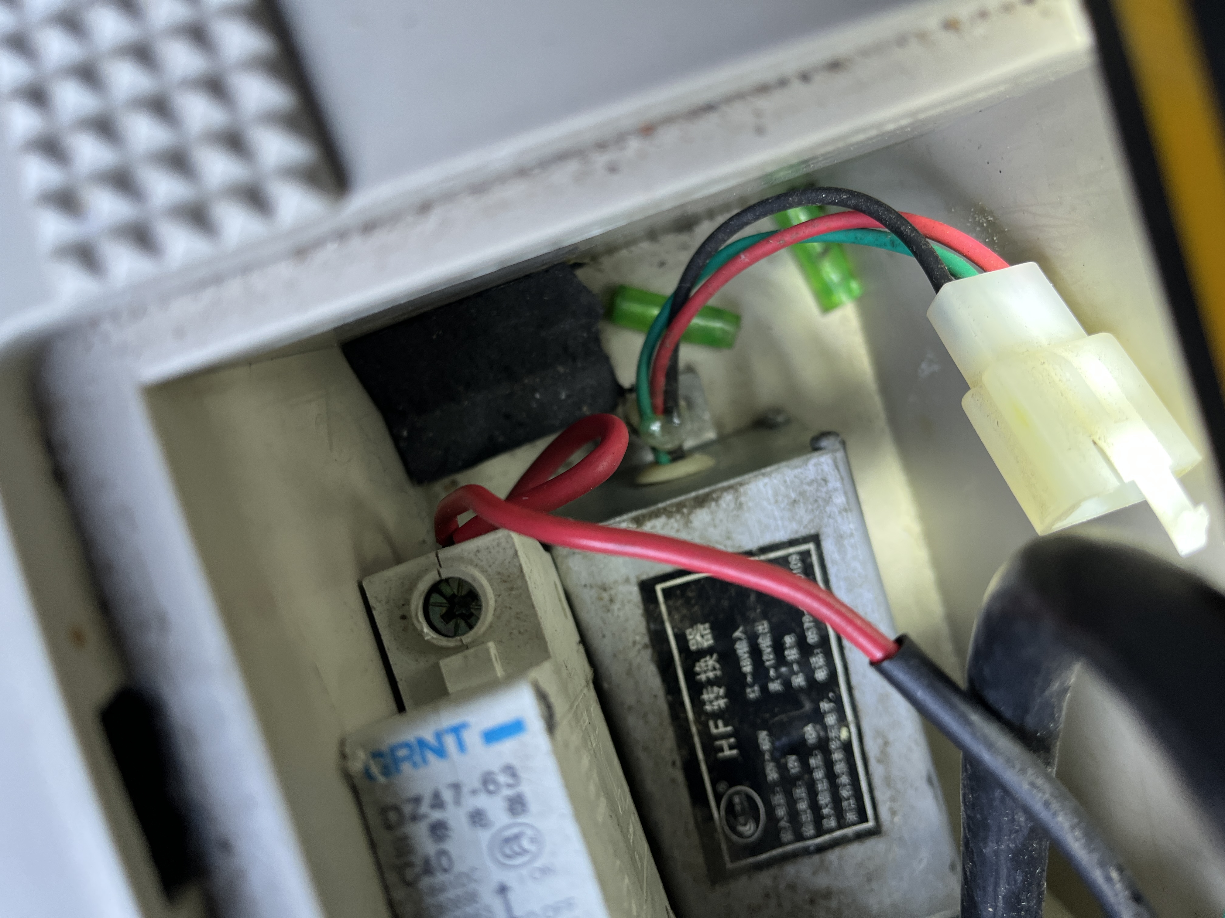

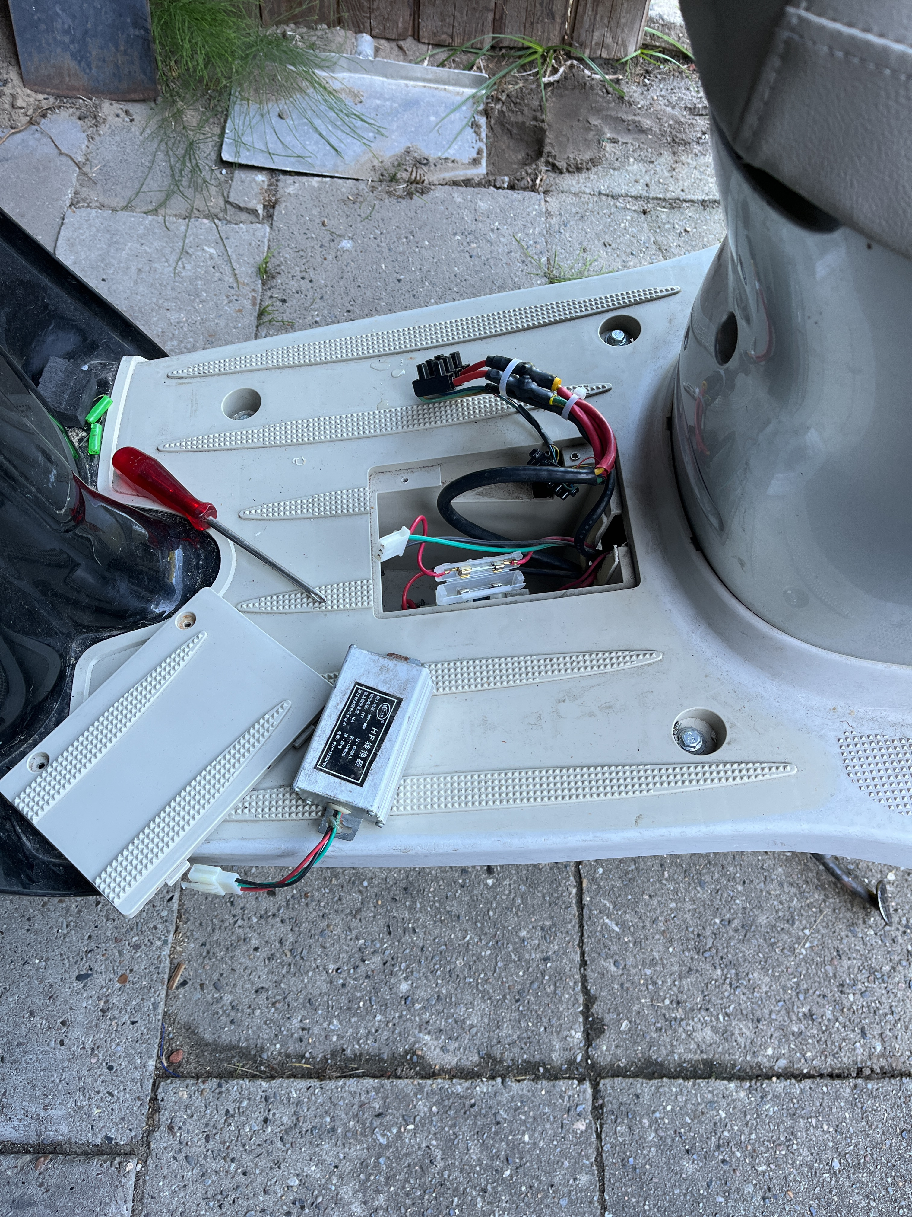

Mist mein Converter ist 3adrig und hat nur ein Stecker!
Vergrössere die Fotos mal Bitte
MFG
MFG
