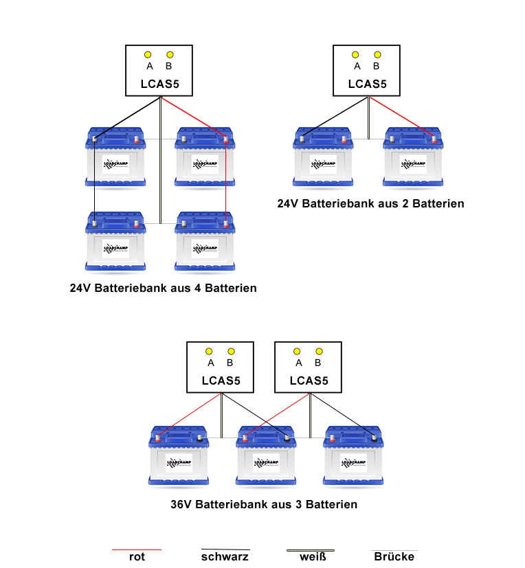

Stromer Oldenburg hat geschrieben:Habe mich mal mit einem Ladungsausgleicher beschäftigt. Hört sich gut an. Nur habe ich nicht richtig verstanden, wo das Ding eingebaut wird.
Immer zwischen zwei Akkus. Du hast 5 davon, bräuchtest also 4 Ausgleicher. Oder einen, der 5 Akkus ausgleichen kann, so einen habe ich aber bisher noch nicht gesehen. Beim allseits beliebten kleinen 'a' findest Du die für 25€, direkt aus China auch für ein bisschen weniger, dafür schlägt aber evtl. der Zoll zu.

Um ehrlich zur sein. Ich habe das mit dem Ladeausgleichregler noch nicht verstanden. Hab vorher noch nie davon gehört. Wird dieses Ding dauerhaft an den Batterien verbaut ? Ist es richtig, dass ich bei 48V, also 4 Accus, 3 Ladeausgleichregler benötige ?

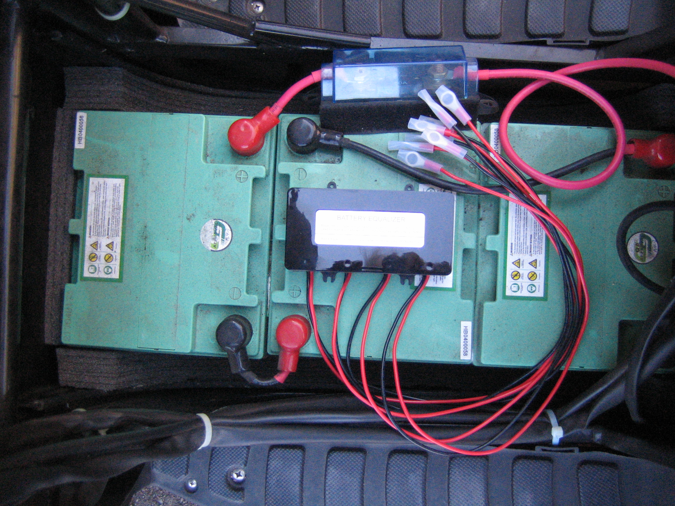

Und so ein 4-fach Dingens sieht so aus und kostet ca. 59,- Euro.

Und die Schaltung für Ladungsausgleicher sieht so aus:

Foto ist gut. Solch ein Ding studiere ich mal. Nur noch eine klitzekleine Frage: Wird das Ding fest im Roller verbaut ? Oder ist das Ding nur beim Laden angesteckt ?

Wird fest verbaut.
