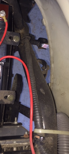

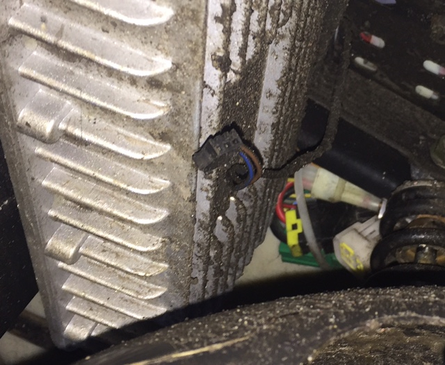

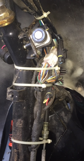

Habe heute noch mal den Sitz der Akkus überprüft und eine Probefahrt gemacht. Der Roller läuft laut Tacho 35 km/h. Das Trimmpoti habe ich nicht gefunden. Der Kabelschlauch am rechten Rahmenrohr läuft nach vorne zur Lenksäule. Mir ist im hinteren Radlauf, vor dem Kasten mit den Kühlrippen (ich schätze, da sitzt der Controller drin) ein Kabel mit Stecker aufgefallen (braunes und blaues Kabel), das einfach dort rumhängt (auf dem ersten Foto zu erkennen). Kann ja so nicht richtig sein, oder? Ich hänge mal ein paar Fotos an, evtl. kann mir jemand erklären, wo der Trimmpoti sitzt.

Wenn ein Poti verbaut ist, dann sollte er beim Kabelbaum zum Controller zu finden sein. Nicht am Lenkkopflager.
Aber die 35 km/h hören sich doch jetzt ganz gut an. Also keine 15km/h mehr. Vielleicht machen die Akkus nicht
mehr her. Fürs lose Kabel habe ich leider keine Lösung. An den FARBEN KANN MAN SICH AUCH NICHT ORIENTIEREN.

Nun, der lose Stecker ist ja im Bereich Controller / Federbein. Wie sieht denn die andere Seite des losen Stecker aus? Welche Batteriespannung liegt denn bei 35km/h an? Zeiger voll auf High oder doch bei Low? Und ist dein Roller laut CoC auch ein 45km/h Roller?

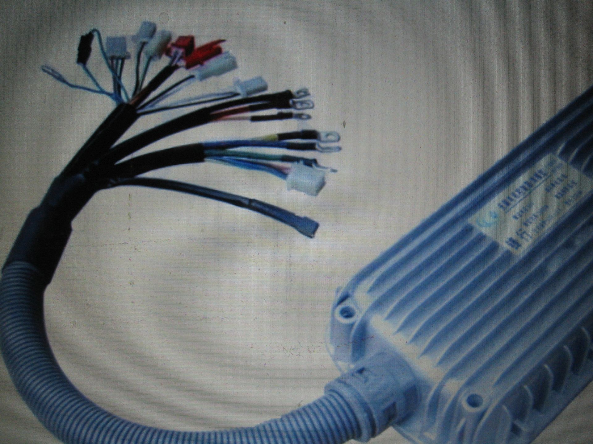

Auf dem Foto ist dein? Controller zu sehen mit Trimmpoti. Kabel unten, welches direkt auf den Controller zeigt.

Ich wüsste allerdings immer noch gerne, wo das beschriebene Trimmpoti sitzt. Hat jemand evtl. Bilder von seinem eigene Roller, auf dem das Poti zu erkennen ist?
