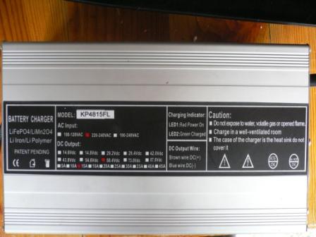

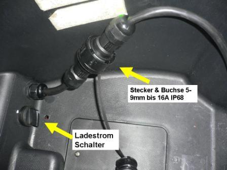

Hallo,RainerECO2000 hat geschrieben:Hallo!
Seit gestern hat mein EF2000 (~1500km) Kontaktprobleme am Ladestecker im Sitzfach. Ex-User "BB64" hatte wohl ein ähnliches Problem.
im Anhang ein paar Fotos, unter anderem Kontaktprobleme beim laden.
Kleiner Tipp.
Neuer Stecker und Buchse 5-9mm geeignet bis 16A Schutzklasse IP 68 bei RS Componens (http://de.rs-online.com)
Bestellnummer 478-7543
Zusätzlich habe ich noch einen Schalter montiert, um nicht ständig die Steckverbindung zu trennen (was sehr nervig war, gerade im dunklen), sondern mit dem Schalter die Verbindung Ladegerät von den Akkus zu trennen, gleichzeitig habe ich die Ladekabel von 1,5 mm2 auf 2,5 mm2 geändert.
Dann habe ich mir noch ein anderes Ladegerät zugelegt, da ich dem originalen nicht so richtig traue.
F4815-48V/15A Charger geeignet für fast alle Akkutypen:
Ladespannung der einzelnen Akkus bei 14,3-14,4 Volt, Stromstärke habe ich noch nicht gemessen.
Quelle:
http://kellycontroller.com/f4815-48v15a ... p-486.html
Was mir bei Kellycontroller gut gefallen hat, reibungslose Abwicklung, Bezahlung über PayPal, Lieferung in 5 Werktagen,
netter Kontakt.

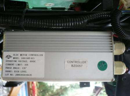

Hier noch ein Foto vom originalen Controller, der aber in nächter Zeit noch gewechselt wird.
Gruß André

Der Hersteller ist übrigens derselbe. Kingpan. Original: KP4806A , Dein neuer: KP4815FL .ein anderes Ladegerät zugelegt, da ich dem originalen nicht so richtig traue.

Ist der gleiche, den ich habe, allerdings habe ich ein eingebautes, umschaltbares Display V/A, und in Deutschland mit der gesetzlichen Gewährleistung gekauft für unter 200€.
