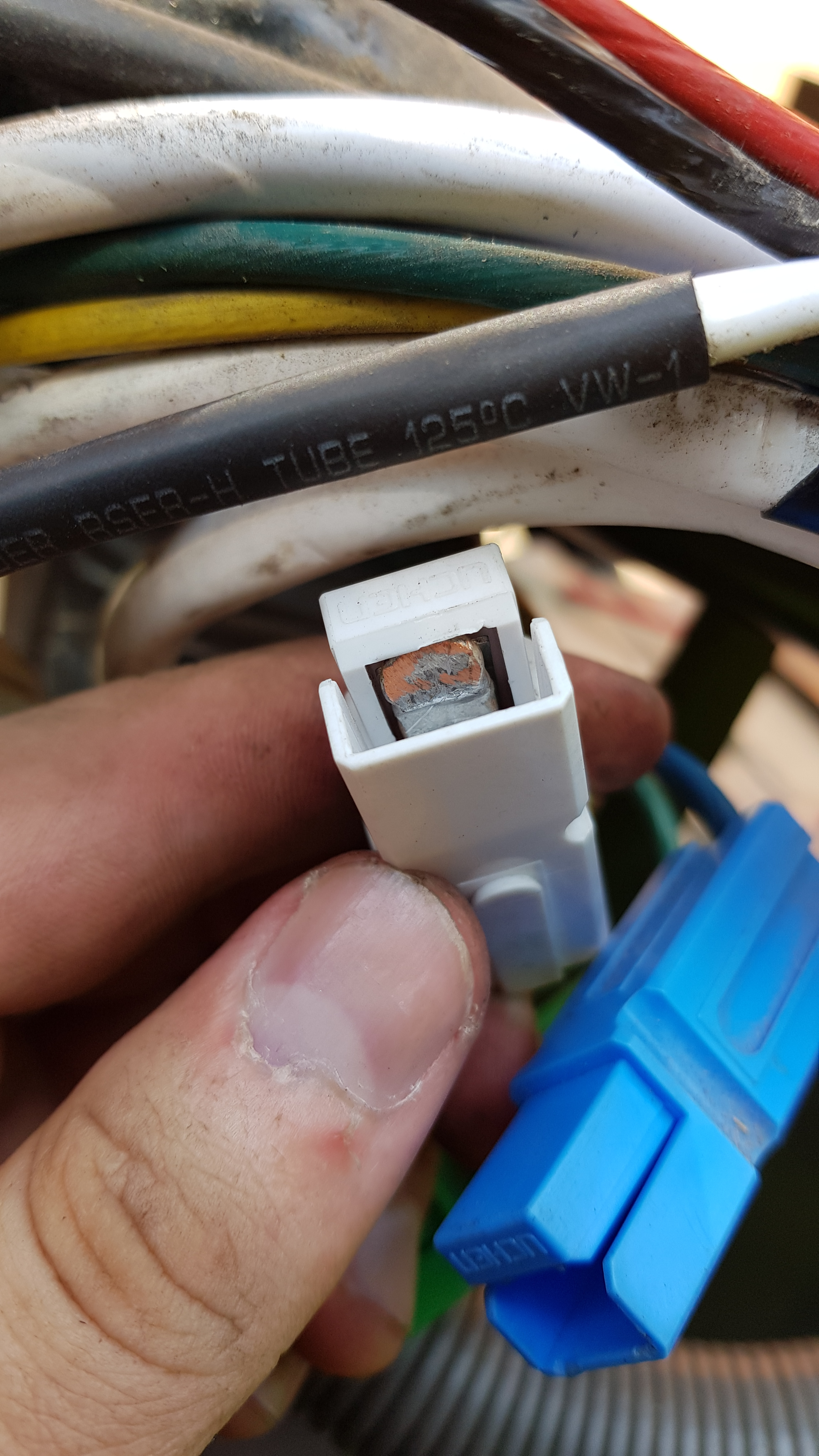

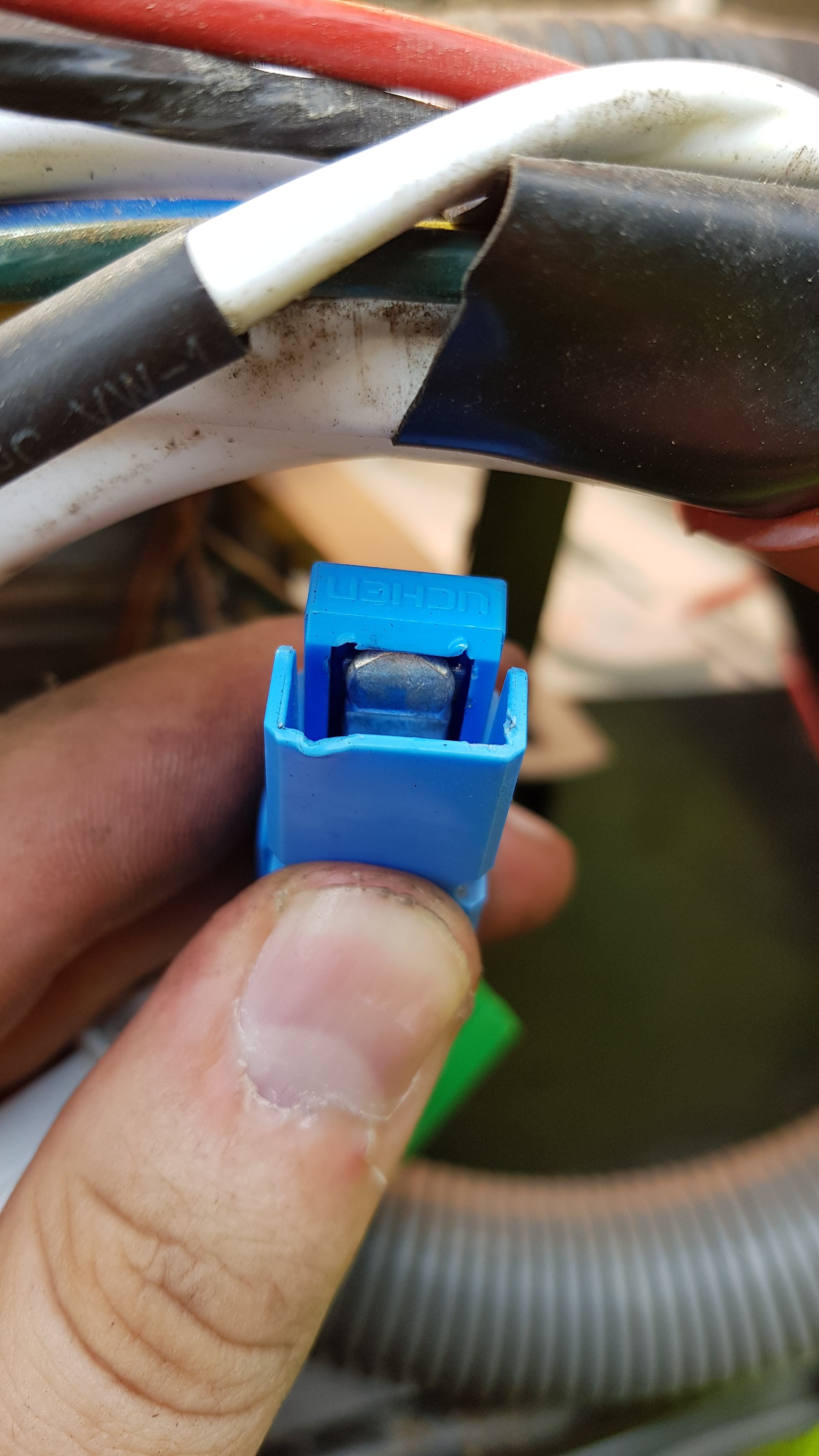

Ich hab mich jetzt mal hinten an die Stecker vom Steuergerät zum Motor gemacht und dabei festgestellt dass einer von den dreien ziemlich abgenutzt ist. Könnte es sein dass dieser keinen Kontakt mehr herstellt?
Stellt sich mir halt auch die Frage warum der so aussieht... wie passiert sowas?
