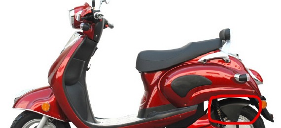

http://solar-driver.dasreiseprojekt.de/ ... =0&id=4092
ist ein roter Ecoflash mit einer interessanten Variante zu sehen: Ein Spritzschutz für das Hinterrad! Hat jemand das sonst auch serienmäßig?

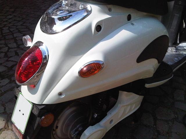

Doch zu Deinem Spritzschutz:
Was meinst Du den gesehen zu haben auf dem Foto. Meinst Du die schwarze Plastik, an dem das Versicherungszeichen montiert ist, oder das gewölbte "Schutzblech" über dem Hinterrad. Bei meinem (unserem) Lidl Eco Flash ist alles auch so dran. PS: Darf man Lehrer Dutzen?
LG. Max
Re: ecoflash 2000 von Lidl (erste Erfahrungen)
Arminius meint sicher dies hier: Würde mich auch interessieren, ob es das vllt. als Zubehör gibt, oder einfach serienabhängig ist.Max hat geschrieben:Was meinst Du den gesehen zu haben auf dem Foto. Meinst Du die schwarze Plastik, an dem das Versicherungszeichen montiert ist, oder das gewölbte "Schutzblech" über dem Hinterrad. Bei meinem (unserem) Lidl Eco Flash ist alles auch so dran.Arminius hat geschrieben:Bei
