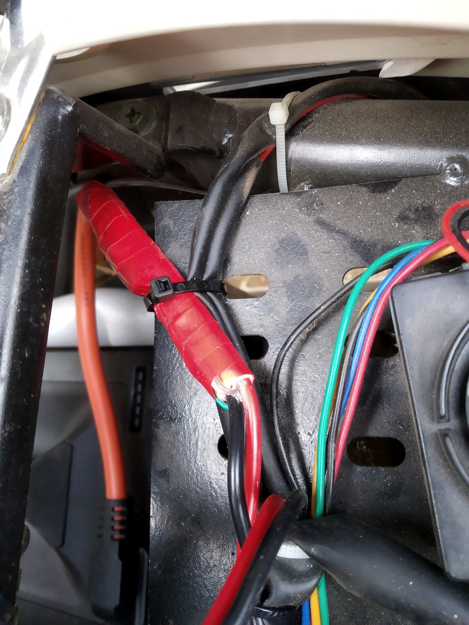

Ich hab noch ein paar Fotos gemacht. Auch die Verkabelung mit dem neuen Akku sieht interessant aus.

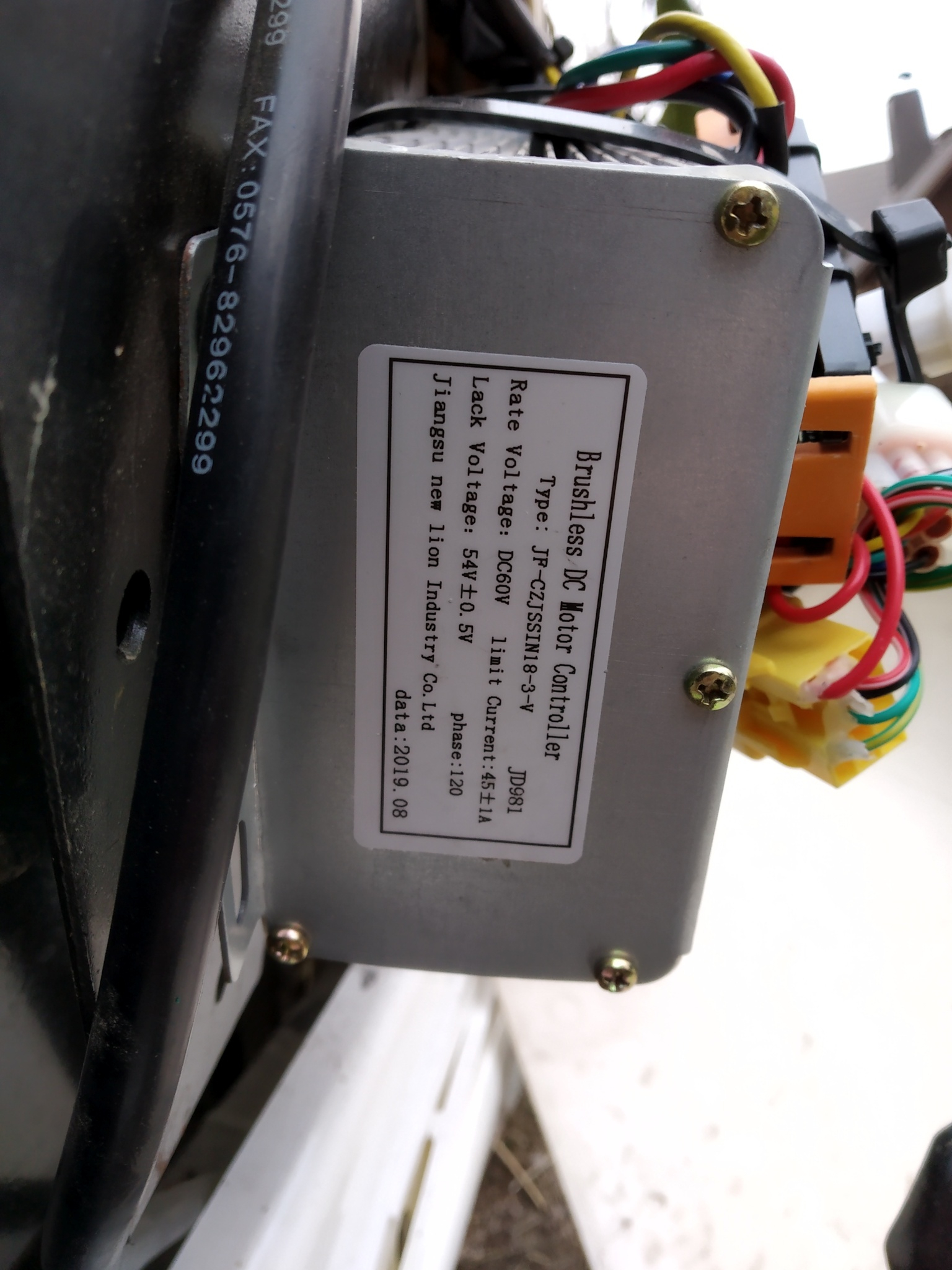

Das Gerät auf dem Foto ist eine 45 Ampere-Ausführung und sollte maximale Leistungen > 2.500 Watt (zumindest kurzzeitig) zum Motor schicken können. In sofern wäre das passen zu einem 2.000 Watt-Motor, der auf Dauer aber vermutlich nur eine niedrigere Nennleistung (steht in den Papieren) liefert, die hier um 1,5 kW liegen könnte.

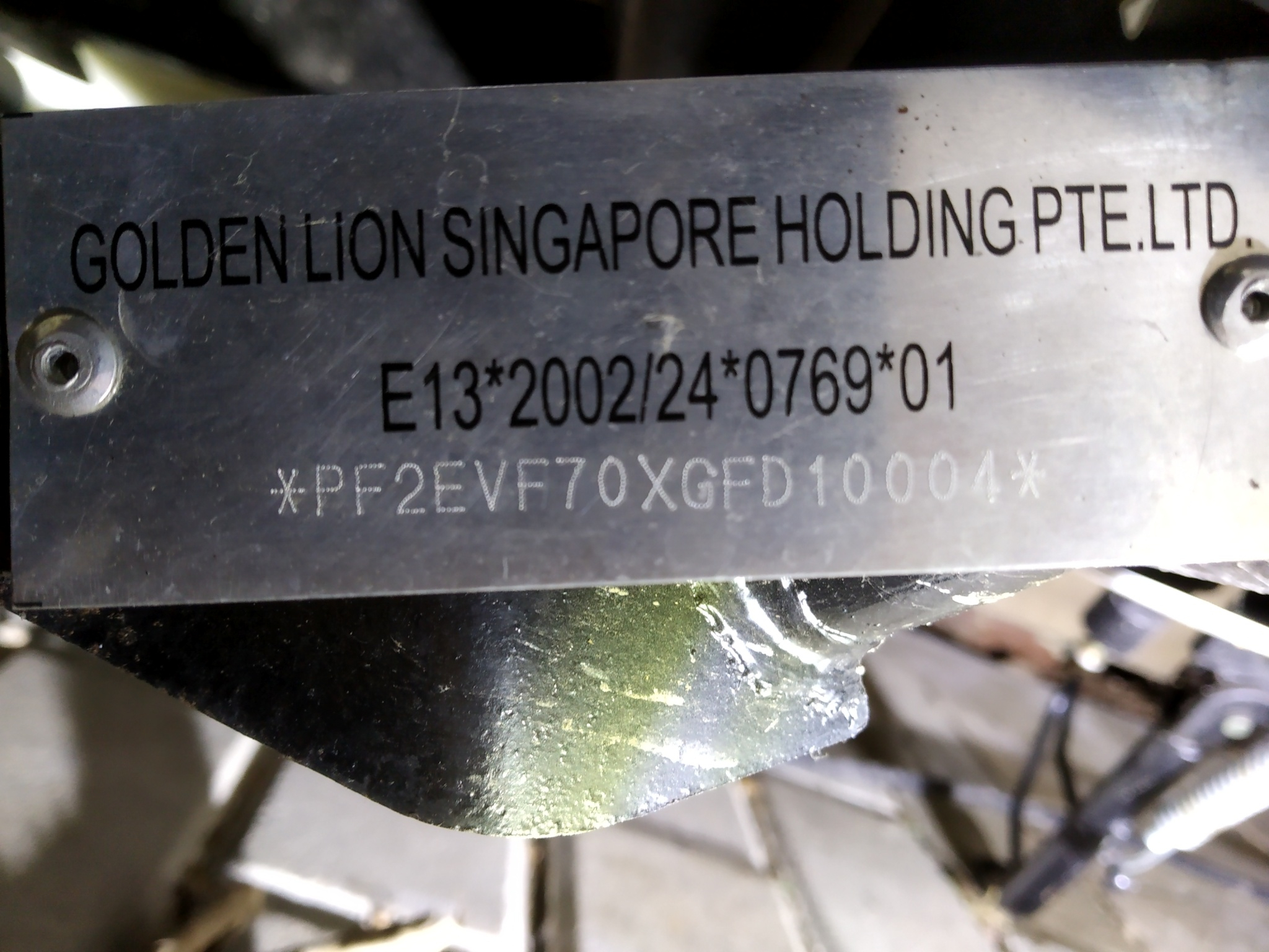

Auf dem Zulassungs-Typ-Schild ist die Firma (hier: Golden Lion) zu finden, die die EU-Muster-Zulassung beantragt und die COC-Papiere ausgestellt hat. Alle Original-Teile die Du von anderern Rollern einbaust, die auch diese Typ-Nummer *0769*01 haben, sind dann ebenfalls zugelassen.

in diesem Fall ist ja die Controller-Abschaltspannung 54 Volt (ausgelegt auf Blei-Akku).
Es kann zwar sein, dass das BMS abschaltet, bevor der Unterspannungswert im Controller erreicht ist. Eher sollte es aber umgekehrt sein (zumindest bei kurzzeitigen Aussetzern).
Wenn es die Abschaltung des Controllers ist (bei Unterschreitung 54 Volt am Eingang) geht nur der Motor aus und das Licht bleibt noch (eine Weile) an.

würde ich mal die elektrischen Verbindungen auf Korosion prüfen. An durch Regenwasser verrotteten Kabelschuhen ist auch schon mal das eine oder andere Volt verlorengegangen.

das mit dem Licht werde ich am Wochenende Mal genauer beobachten. Ich weiß jetzt aber nicht, ob der Controller noch für Bleiakku eingestellt ist. Auf dem Controller steht das Baujahr 2019. Ich schau am Wochenende auch Mal, was auf dem Akku steht
So wie der Controller aussieht, ist es nicht der originale.

LackVoltage 54 +-0,5 Volt stehen drauf: 5xBlei6s => Limit 10,5Vx5 = 52,5V +1V Sicherheitsreserve + 0,5V Messtolleranz
Sieht nicht so aus, als ob der Controller eine Programmierschnittstelle hätte.

Da steh ich jetzt auf der Leitung, was genau bedeutet das? Ist der Controller nicht gut genug für den Akku?

Damit wollte ich die Vermutung äußern, dass der Controller auch weiterhin auf eine Schutz-vor-Akku-Leer-Abschalt-Spannung von 54 Volt eingestellt sein wird. Du wirst vermutlich berichten, was das Coulometer im Aussetzerfall für eine Spannung anzeigt.

ein 17s LiIon Akku würde von den Spannungen gut zum Controller passen.
Ist der Verbaute Akku ein 16s oder 17s Akku?
