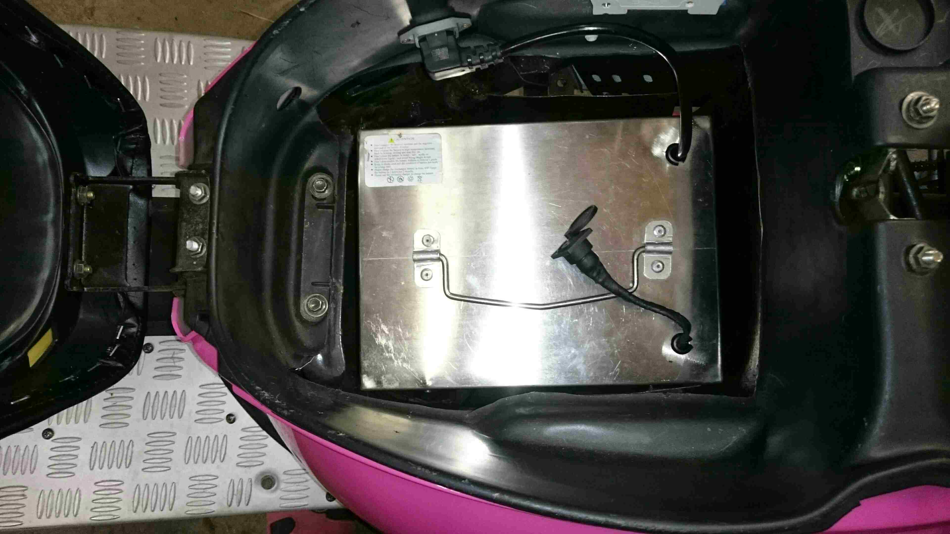

Habe den LiFePo4 Akku zumindest steht es auf dem Ladegerät.
Der Akku ist in einer Metallbox untergebracht.

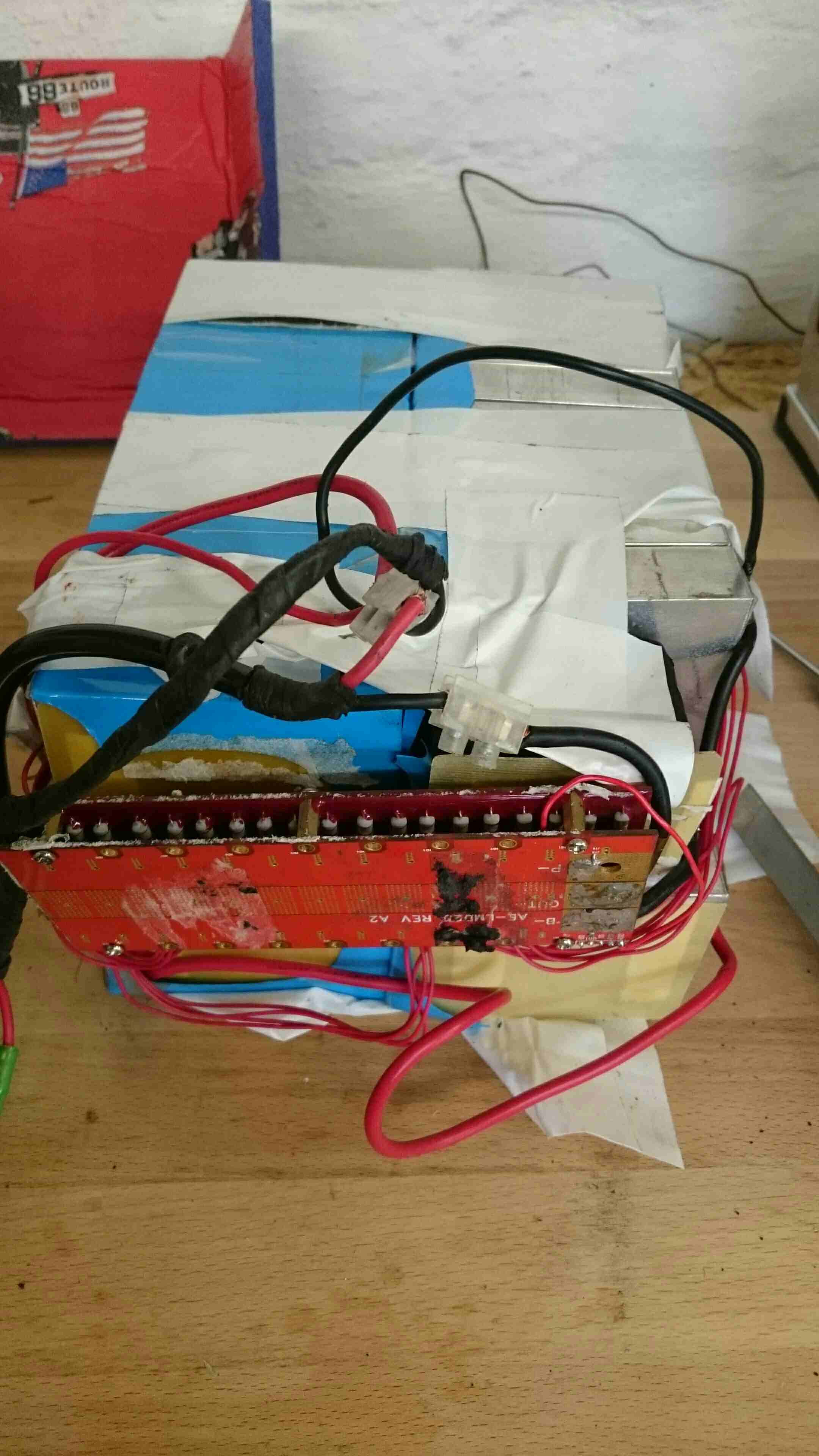

Hier sind die Fotos vom Akku

- Joehannes
- Beiträge: 3419
- PLZ: 9645
- Wohnort: Oberfranken
Re: Etropolis Retro geht aus
Brutal Andy.
Das sind wohl keine LiFePo4, zumindest nicht die klassische Variante. Die 38 Zellen wären möglich aber 20 wären besser.
Beschreibe mal den Lader, für die Auslegung oder mach auch mal ein Bild dazu.
An dem verbauten rotem BMS könnte man sicher die Einzelspannungen der Zellen abgreifen.
Leider sagt jetzt die Leerlaufspannung nix aus.
Wir brauchen ein Datenblatt der Zellen für die Ladeendspannung. Dann sollte jede Zelle damit eine Einzellladung mit wenig Strom bekommen.
Versuche mal vorsichtig die einzelnen Spannungen um die 3,xx Volt zu finden. Aber mache es lieber im Freien und mit Schutzbrille und Brandsalbe.
es gibt auch Feuerteufel in der Lipochemie.
Wenn 38 Zellen verbaut sind, laufen 19 in Serie, also 19S und diese 2x 19S dann para, also 2P.
Diese 38 Zellen müssen dann jede einzeln auf die Ladespannung gebracht werden müssen.
Im Hintergrund erkennt man ein Logo, es könnte auch ein Fullriver sein.
Vielleicht findet man dort ein Datenblatt.
http://www.fentbattery.com/en/Products.asp
- Beiträge: 8283
Ich tippe mal, es sind je 2 Zellen parallel geschaltet, also 19-Zellenkonfiguration. Da wäre eine Ladeschlußspannung bei ca. 68.4V ok, Leerlaufspannung etwas darunter, Ruhespannung sollte nach einigen Kilometern Fahrt um die 64V aufweisen. Diese Werte gelten grob für alle LiFePO4.
Hier werden Controller oder BMS abschalten, ggf. ist ein Zellenpärchen etwas schwach auf der Brust, d.h. bricht unter Last in der Spannung ein. Wenn es bei kühleren Temperaturen eher passiert als bei sommerlichen >30°, dann Zelldefekt.
