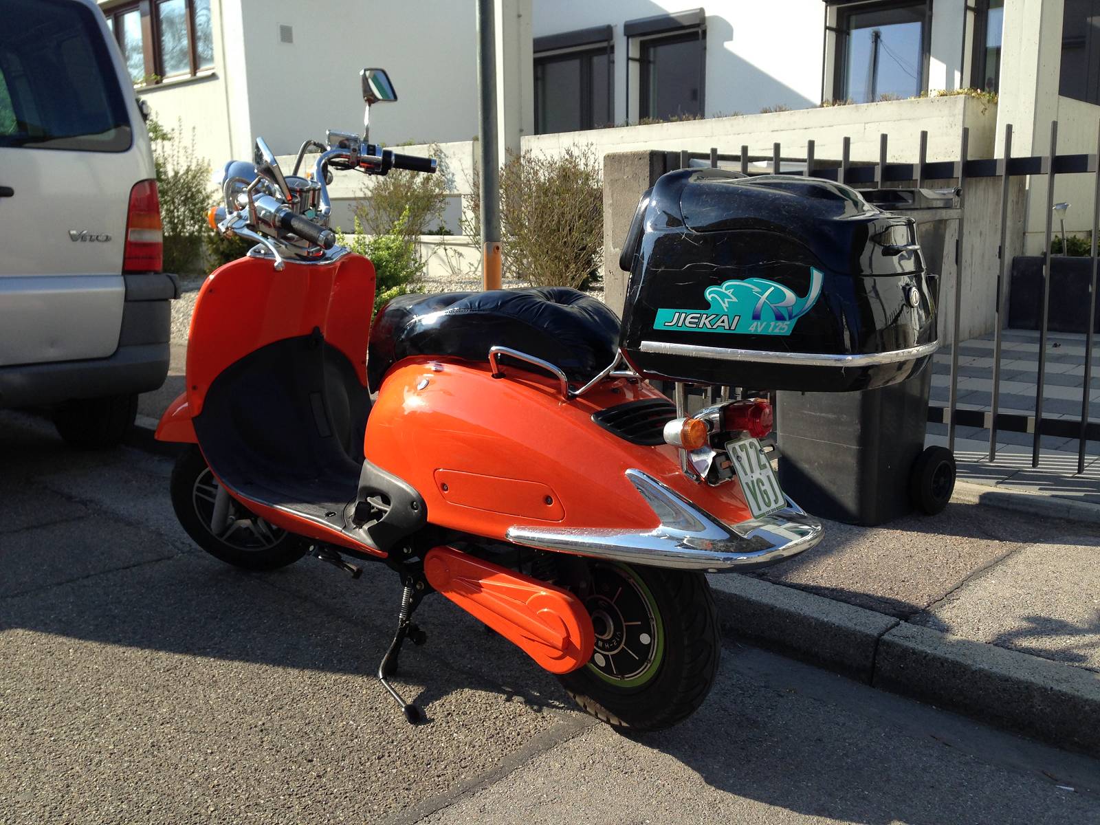

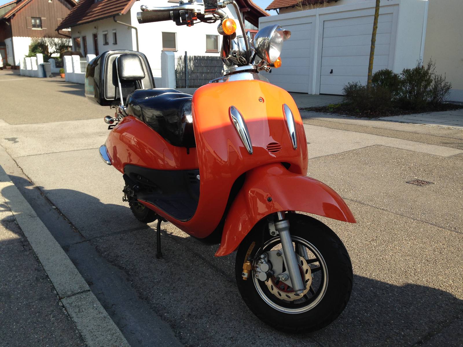

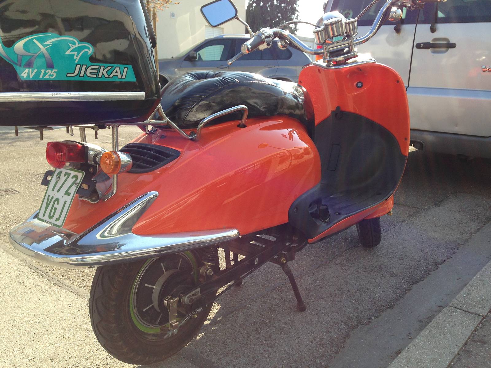

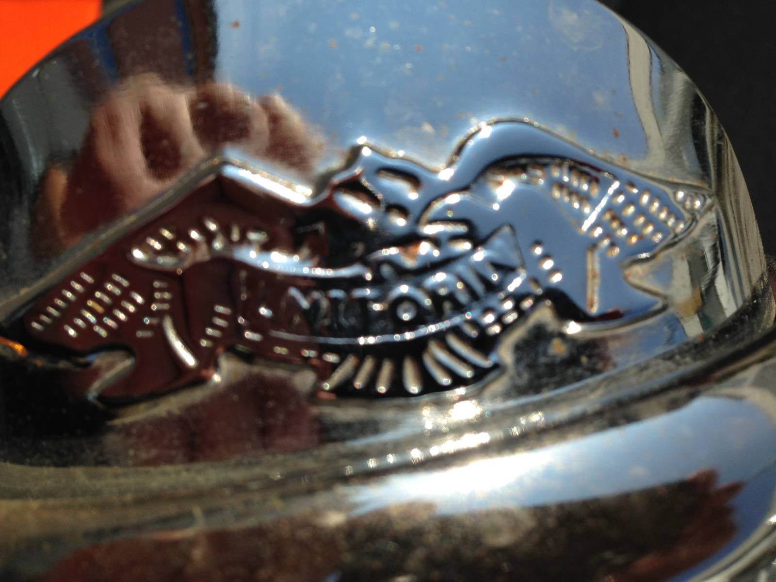

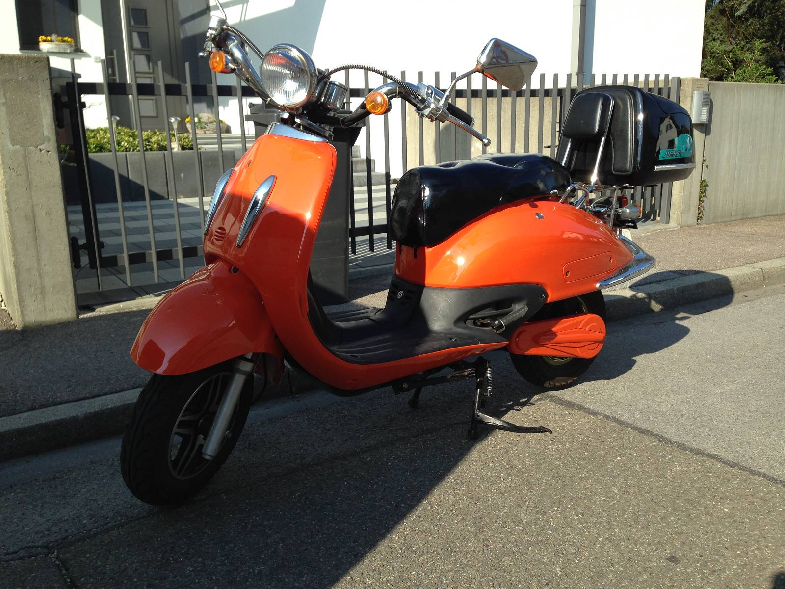

meine Tochter hat einen Elektroroller im Retro Style von meinem Bruder geschenkt bekommen. Der hat diesen aus China mitgebracht. Kein Hersteller, keine ABE, kein Typenschild ( zumindest noch nicht gefunden, nur eine eingravierte Fahrgestellnummer ) usw. Meine Tochter will diesen Roller aber jetzt unbedingt fahren. Könnt Ihr mir bitte helfen wie ich an eine ABE komme, oder zumindest einen Hersteller ausfindig machen ? Akku hat 68 Volt und Roller läuft ca. 50 kmh. Schaut Euch bitte mal die Fotos an. Danke Euch schon mal im voraus.

Vielleicht hilft es einen Händler ausfindig zu machen,die wissen manchmal wo sie gucken müssen.
Die könne auch sagen wie schwierig es ist Papiere im nachhinein zu bekommen
Ansonsten fällt mir da nur ZNEN Retro oder Etropolis Retro ein,die Roller sehen sich ähnlich.

Re: Hilfe, Hersteller unbekannt ! Keine ABE
Das ist wohl dieser:
http://www.e-tropolis.de/de/e-scooter/r ... thium.html
Vielleicht kann man dir dort weiterhelfen.
ABE war mal, es gibt eigentlich nur noch die CoC. Aber evtl. tut es die alleine auch nicht, normalerweise müßte auf den Lichtern noch eine E-Nummer drauf sein und ein paar gängige Sicherheitsmerkmale (Seitenständerschalter ...) erfüllt sein.
Ein anderer Spaß ist dann noch das Ladegerät - hier sollte man schon aus eigenem Interesse auf Sicherheit achten, es wäre durchaus denkbar, dass die Geräte für den chinesischen Markt den dortigen Ansprüchen genügen, aber trotzdem lebensgefährlich sind.
