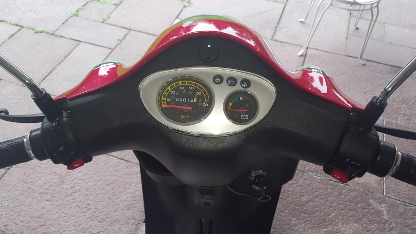

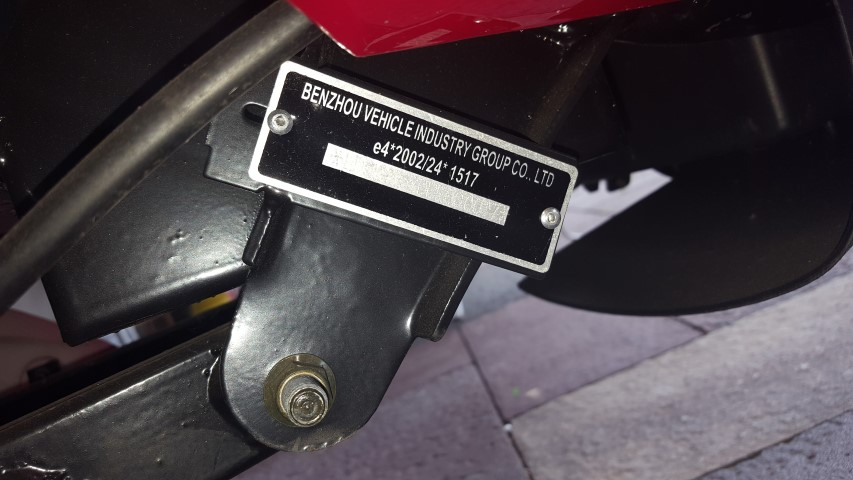

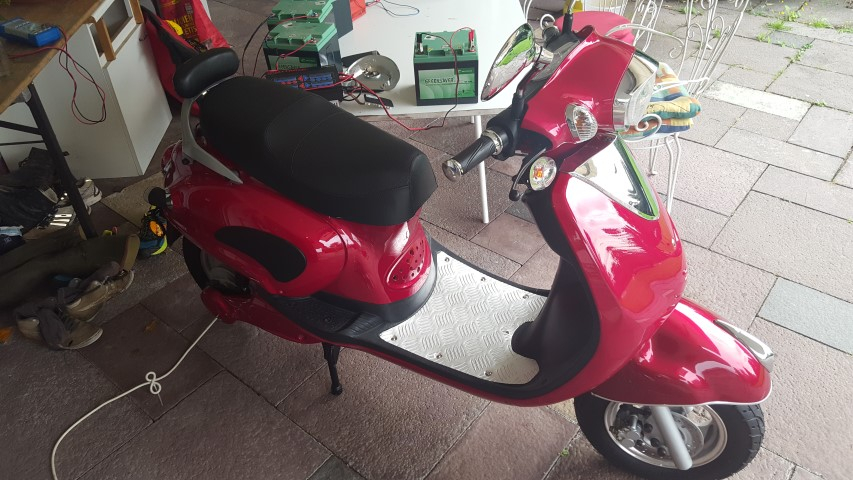

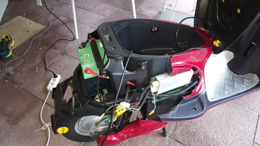

Ist das Überhaupt ein Benzhou Retro?
Oder wie heißt das Modell?
Habe über den noch nicht viele Infos gefunden.
Wahrscheinlich unter dem falschen Namen gesurft..
Hier mal ein paar Bilder von dem guten Stück:
