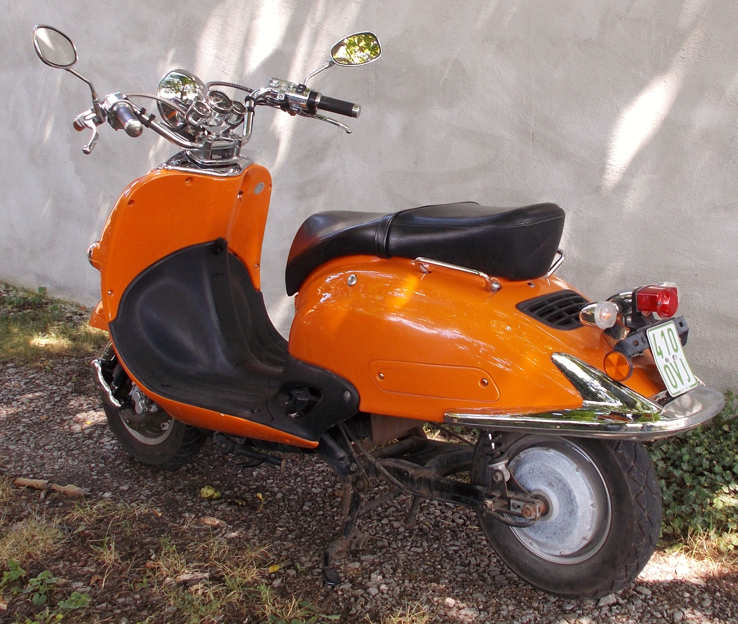

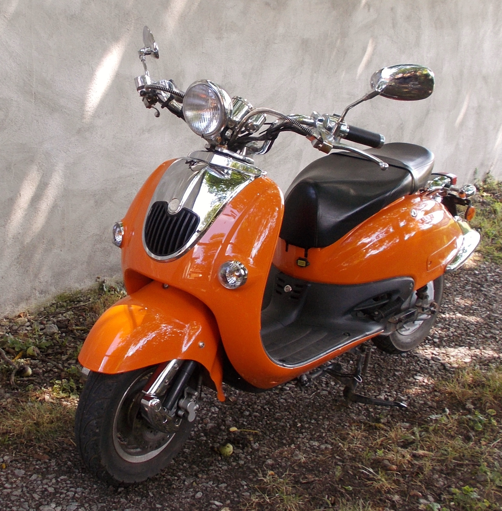

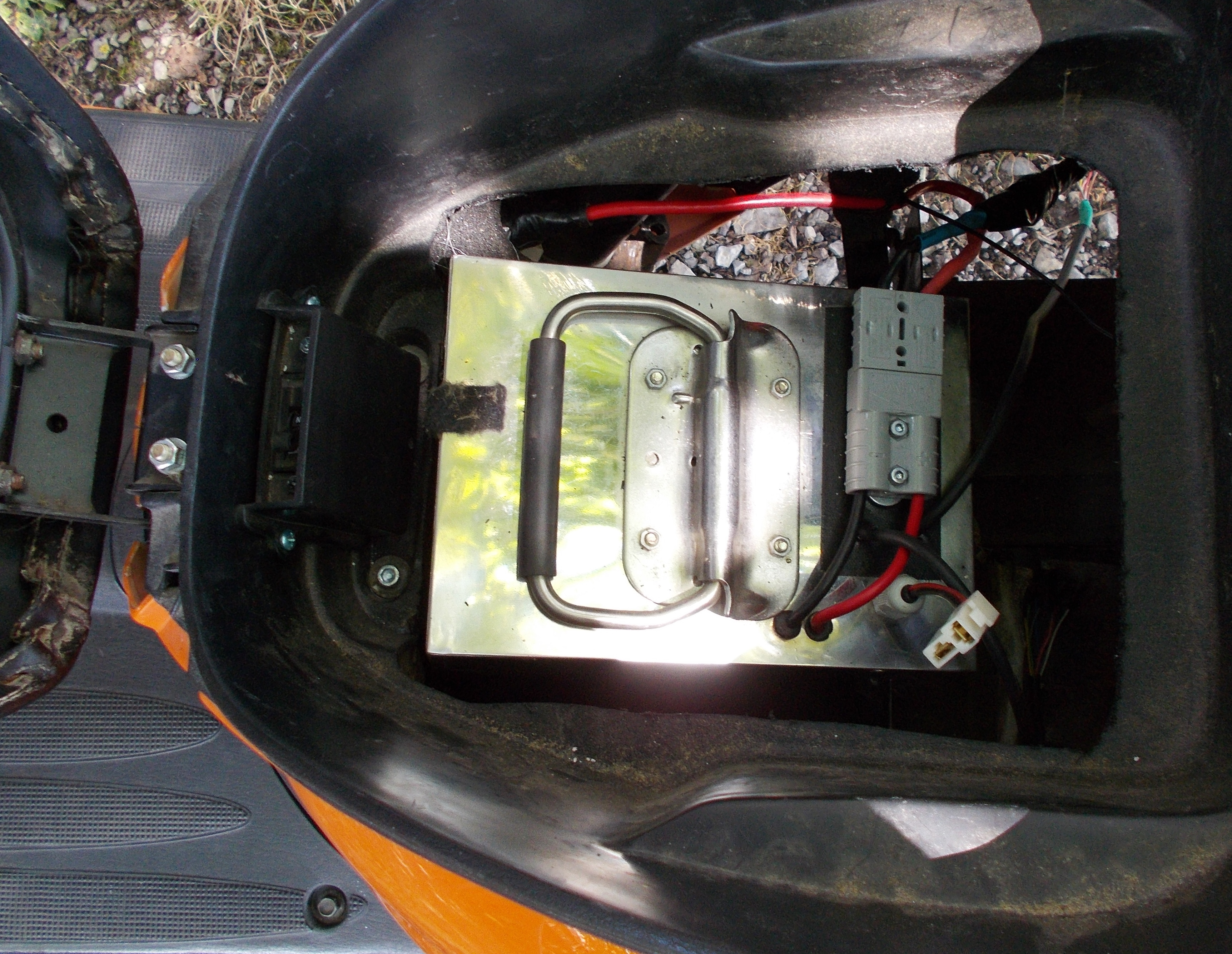

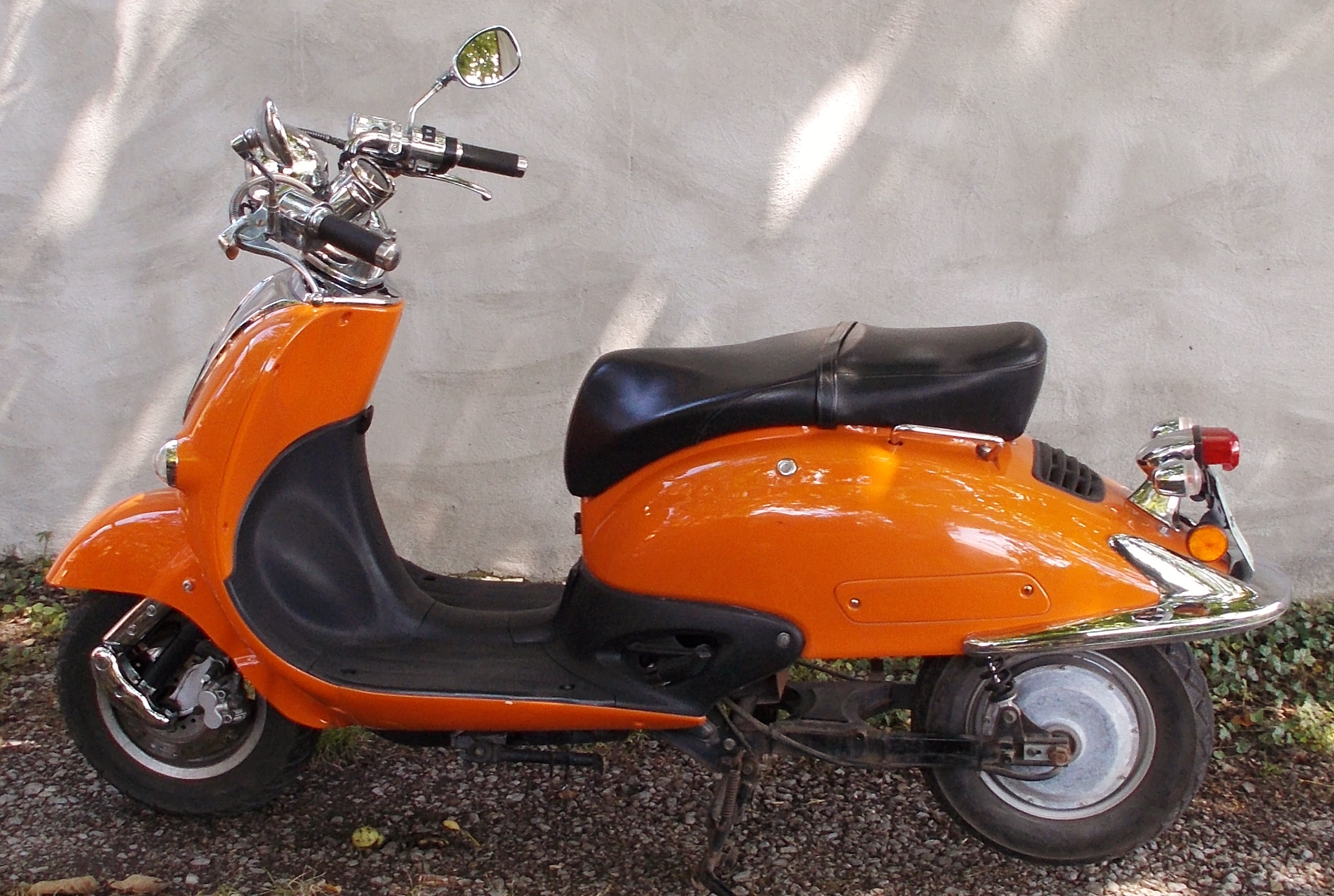

Nachdem ich mir sicher bin das die Bleiakkus defekt sind habe ich zum erproben den Akku der zur Zeit im Eco-Flasch war herausnehmbar eingebaut . Außerdem habe ich alles abgebaut was ich für überflüssig gehalten habe und mir optisch nicht gefällt . Er sieht jetzt so aus . Der Akku ist ein 14S und hat dadurch etwas mehr Spannung . Zusätzlich habe ich mir gut sichtbar ein Voltmeter angebaut . Obwohl das BMS bei leeren Akku zuverlässig abschaltet lasse ich mich nicht gerne überaschen und ich habe erkannt das man diese Voltanzeige auch gut zur Verbrauchsoptimierung nutzen kann indem man das Gas etwas zurück nimmt wenn der Spannungseinbruch recht hoch ist . Ich habe erkannt wenn man ca 4 Volt Spannungseinbruch nicht überschreitet bringt das einiges an Reichweite . Ist jetzt nicht gerade retro aber damit kann ich leben . Der Roller läuft gut , die Bremse hinten muß mal überarbeitet werden . Der Motor ist im bereich 28 bis 32 Km/h etwas brummig ansonsten super ruhig . Was mich sehr verwundert hat ist die Höchstgeschwindigkeit . Bis 30 ist der Anzug etwas träge und dann zieht er richtig gut . Ich konnte es garnicht glauben und bin extra bei uns an einer Geschwindigkeitsmeßstaton vorbei gefahren aber die zeigt das gleiche an . Der Roller rennt bei vollen Akku auf der geraden um die 65 Km/h aber auch bei 50Volt immer noch 60 . Dachte erst es ist der gleiche Motor wie im Eco-Flasch aber der bringt max knapp 50 Km/h . So kann man schön mit wenig Gas mit 45 Km/h cruisen .

Also es ist ein 14S Akku und somit ein ca 52 Volt Akku . Voll geladen liegt die Spannung bei etwas über 58 Volt . Der Roller selbst wurde mit 4 Bleiakkus orginal ausgeliefert . Leider hatte ich für diesen Akku keine Angaben wieviel Ah dieser hat . Ich schätze irgendwo 25 bis 30 Ah . Die Reichweite muß ich noch testen aber im Eco-Flash der in etwa gleiche Leistungsdaten hat lag sie bei ca 25 Km . Etwas schade finde ich hier im Forum das es zu wenig Diskussion kommt und man oft nur sein eigenes Tagebuch schreibt .

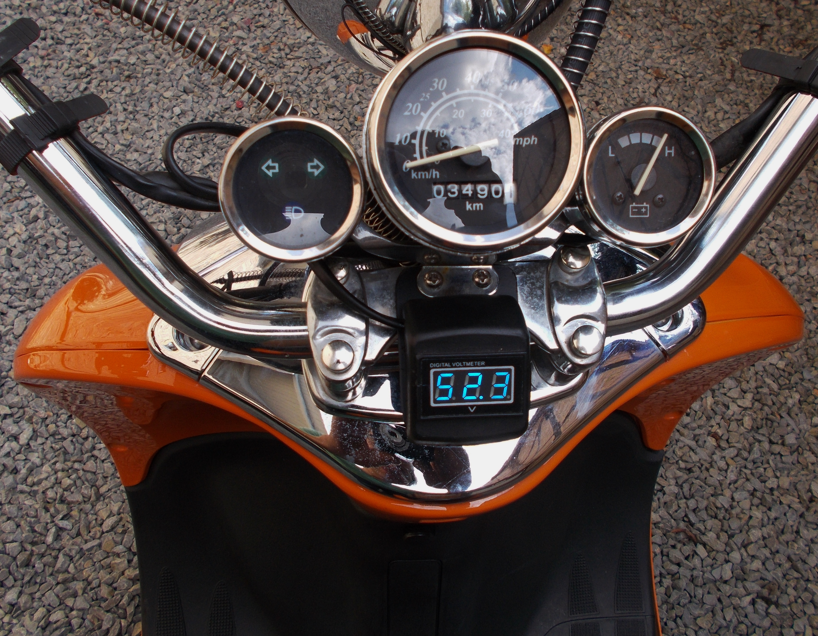

ich habe noch eine frage zum voltmeter!
wie und wo hast du den voltmeter angeklemmt? ist eine reine neugier frage! es interessiert mich einfach!
bei meiner zilli war zum glück schon ein voltmeter dranne! da ich ja ein umbau auf li-ionen plane
würde ich es doch schon gerne wissen! es ist doch sehr hilfreich so ein voltmeter zu haben.
mfg
