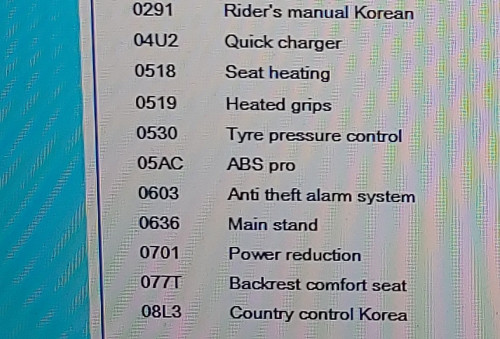

In Korea hat ce04 eine 701 mit Leistungsreduzierung
Ist das a1?
Ein Foto ist beigefügt.
Ce04 Bezogen auf die Option 701

ja, das dürfte die Reduktion auf 11kW Dauer / 23kW max. sein. Leider ist dabei auch der Akku auf 6,2kWh reduziert.
Gibt es denn in Südkorea auch so eine Führerscheinklasse wie A1, also bis 11kW?
Edit: Ich werde zwar nicht 100% schlau daraus aber offensichtlich gibt es eine Unterscheidung bis/ab 125 ccm.

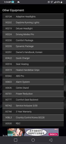

Hallo
https://www.mdecoder.com/
If you go to the link above and check Vin, 701 is included. Could you check the vin on the link for the person who is riding a1 and upload the picture?
BMW decided to sell only a2 in Korea. However, Ce04 that entered Korea includes the 701 option. Please help the consumer to prove to the dealer whether it's a1 or a2.
