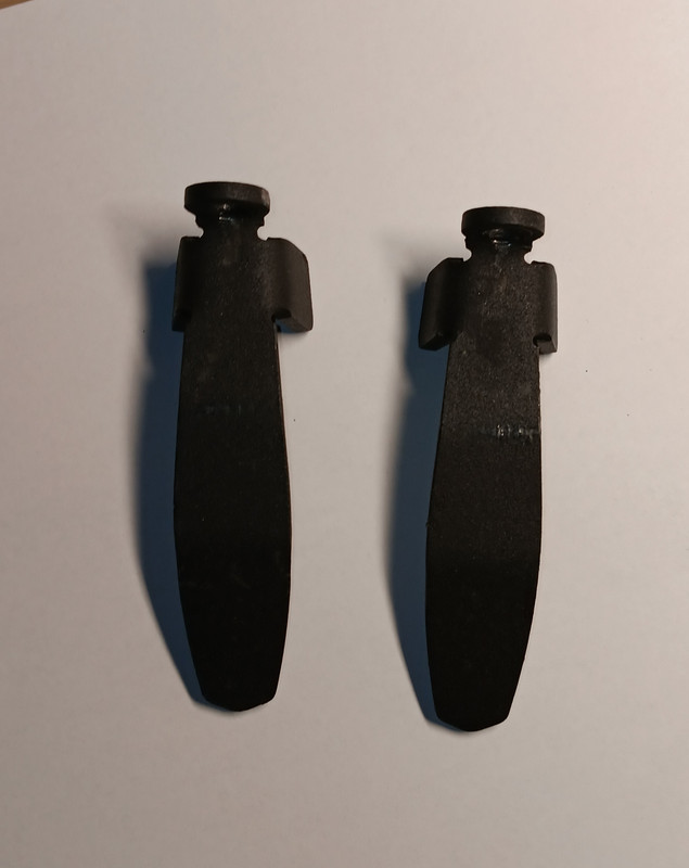

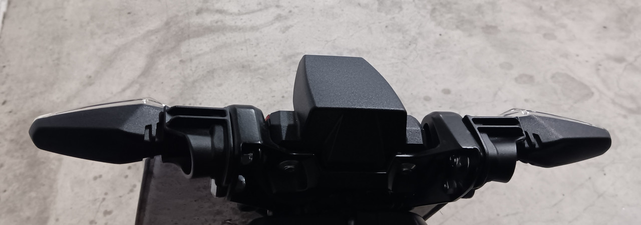

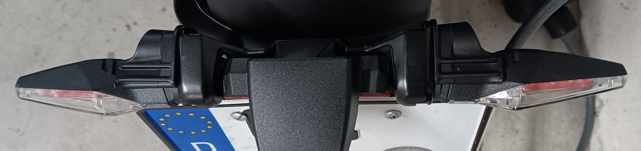

Habe gestern den Feiertag genutzt um die Original BMW-Blinker Stabis zu montieren:
Die Dinger schützen vor Druck von oben, unten und hinten. Wenn man aber von vorne gegen die Blinker anstößt, werden diese wohl dennoch abbrechen. Diese verbleibende Sollbruchstelle ist vermutlich dem Schutz vor schweren Verletzungen im Falle eines Unfalls geschuldet?
Wie dem auch sei, habe ich nun die brünierten Metall-Stabilisatoren aus der Türkei "übrig":
Bei Interesse bitte PN.
Allzeit Gute Fahrt
Andreas
Andreas

Genau das wird Sinn und Zweck sein. Ein 4mm Blech gibt halt nicht so schnell nach. Der Südländer fährt ja gerne mal mit kurzen Hosen...das reißt vermutlich wenn's dumm kommt einen schönen fatzen Fleisch heraus aus der Wade...the commuter hat geschrieben: ↑Sa 2. Nov 2024, 09:40Habe gestern den Feiertag genutzt um die Original BMW-Blinker Stabis zu montieren:
