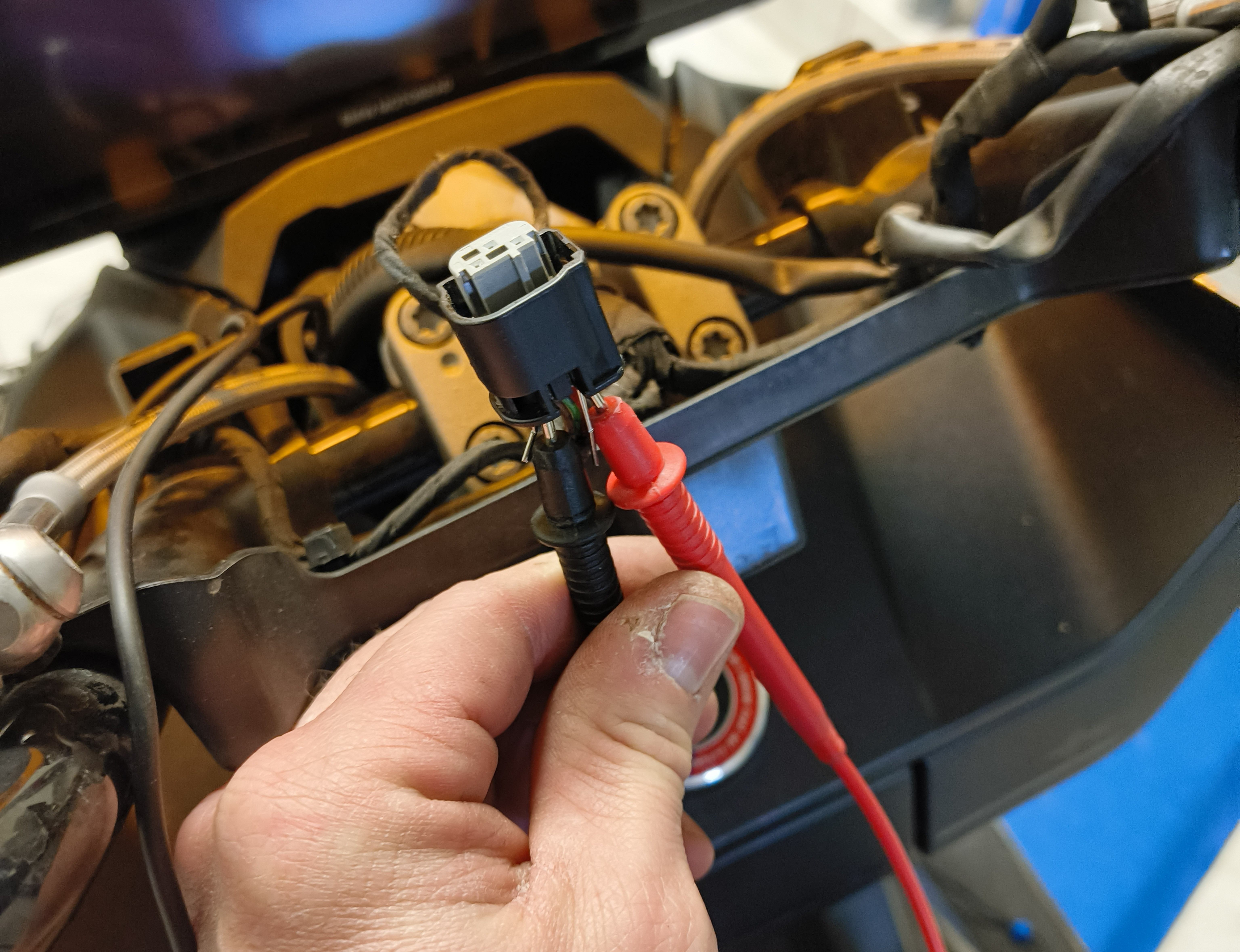

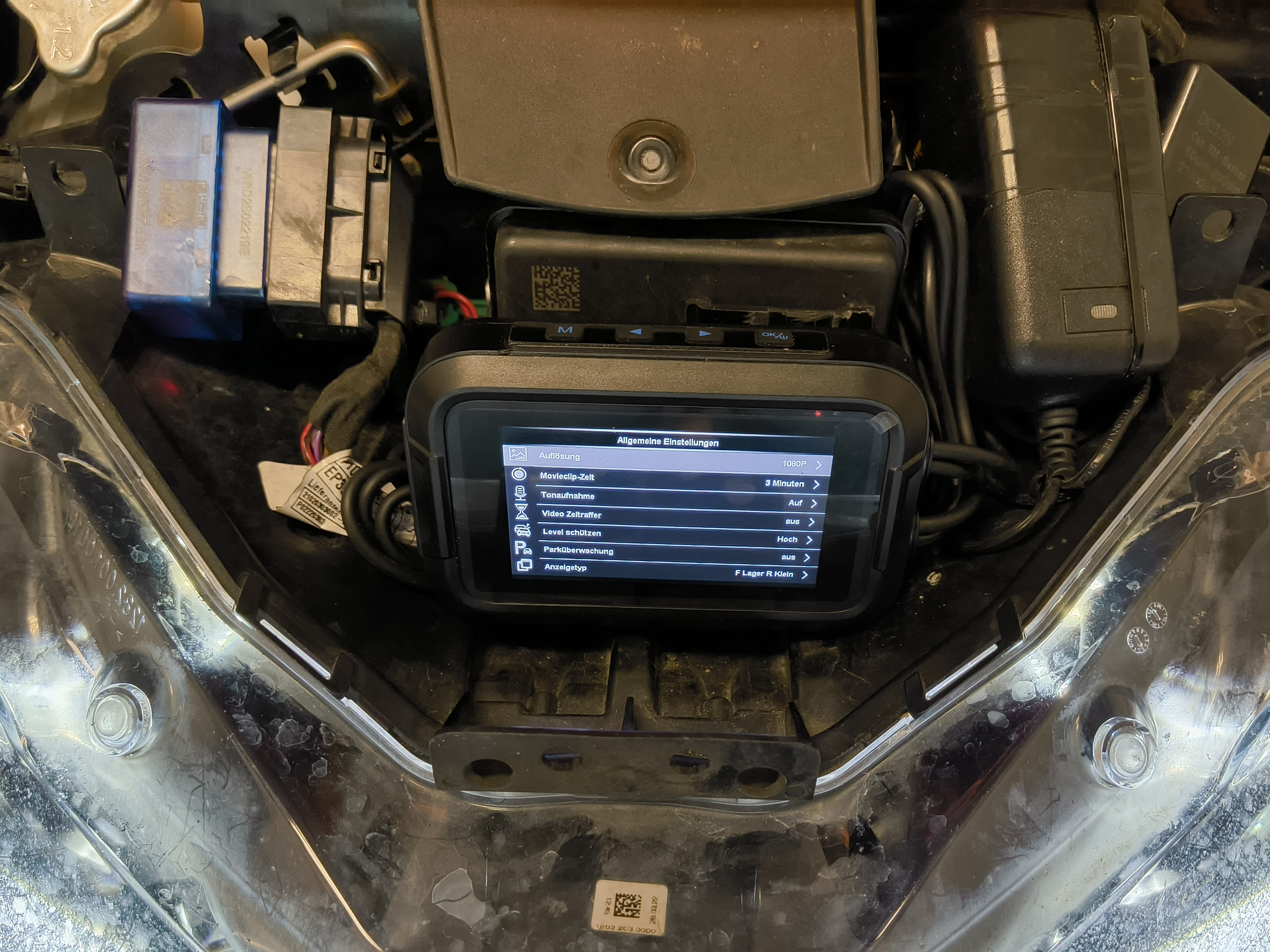

Die Haupteinheit ist nun vorne unter die Scheinwerferverkleidung gewandert. Befestigt ist das ganze mit Velcroband selbstklebend . Spannungsversorgung geschaltetes Plus inkl. Masse hab ich von einem bei mir unbelegten Stecker unter der Lenkerverkleidung geholt.
