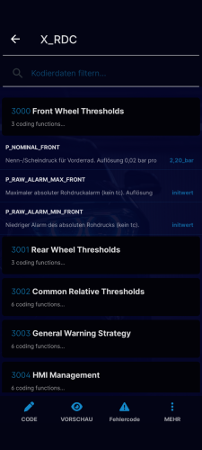

Ich habe mir eben mal eine Festbeleuchtung codiert. Abblendlicht und Tragfahrlicht zusammen einschaltbar. Das Abblendlicht hab ich so konfiguriert das es immer an ist ab Zündung und nicht erst ab Fahrbereitschaft d.h vom Ständer und Bremse gezogen. Wenn ich möchte kann ich dann über den Knopf noch das Tragfahrlicht dazu einschalten.

Übrigens wenn mal was absolut schief geht was mir bisher 2x passiert ist 1x am Pkw und 1x am Moped kann man immer noch über Ista oder Esys das entsprechende Steuergerät neu programmieren und es ist alles wieder so wie es war.
Ich hatte vorhin das Vergnügen das sich die Bremslichter entweder über den Mikroschalter links oder den ABS Druck am rechten Bremshebel einschalten ließen beides konnte ich nicht mehr. Vermutlich hab ich das selbst mit irgendeiner einstellung verbogen.
Einmal Holzhammer bitte... X Bco neu programmiert über Ista. Ein paar bedrohliche Bildschirme mit schweren Elektrischen Fehlern und angeblich defektem Steuergerät , 15min später war alles wieder tutti...
Fazit wie ich es mir vorher schon dachte unkaputtbar.
