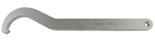

Nee, das ist wirklich so supereinfach, wer das nicht hinbekommt, sollte sich vielleicht ein Auto leasen oder Carsharing nutzen, da muss man sich um gar nix kümmern.
Die Hakenschlüssel sehen ungefähr so aus und sollten in der Mappe sein, die Du beim Kauf bekommen hast.

Alles klar. Vielen Dank. Das sollte man wirklich hinbekommen. Die Übergabe ist schon 18 Monate her. Mal nachsehen, ob ich das Teil finde.

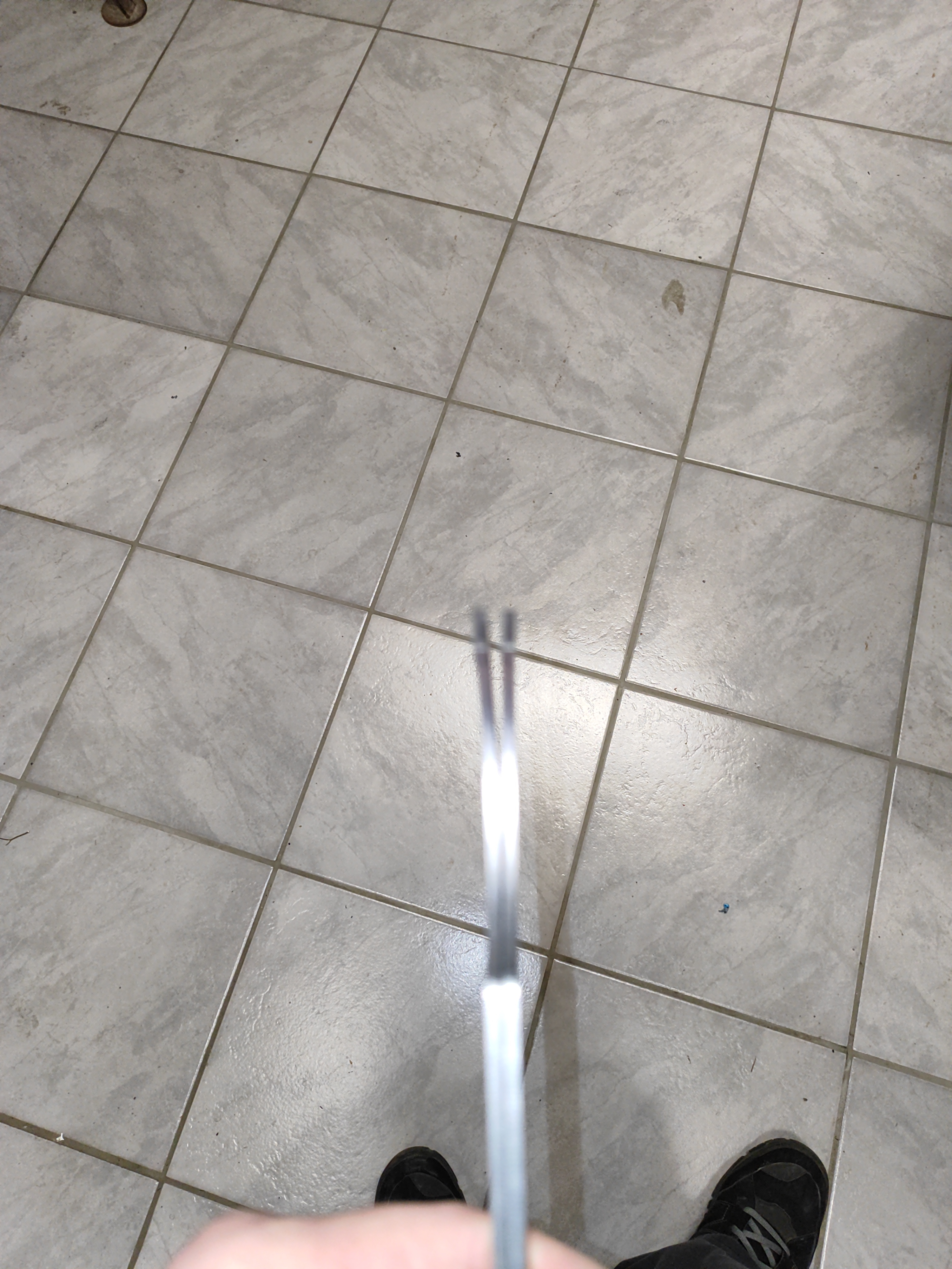

Grundsätzlich könnte es so einfach sein-aber:
BMW hat hier wirklich minderwertigste Chinaqualität verbaut. Beim "entkontern" mit den beiden Hakenschlüsseln verliert man fast 2 Finger, weil die Schlüssel so schlecht in die Nuten der Einstellringe greifen, dass sie schnell abrutschen. Zudem verkratzt dabei man die schwarze Lackierung dieser Ringe. Auch waren die Original-Hakenschlüssel verbogen, sodass ich sie erst mal wieder gerade biegen musste.
Das können andere viel besser. Inzwischen setzen die meisten Hersteller in dieser Preisklasse auf werkzeuglose Handbetätigung mittels Einstellrad oder eben Elektronik.

Also krumm sind die Dinger das stimmt. Handschmeichler sind die gelaserten Bleche auch nicht. Handschuhe für zarte E-Fahrer Hände sind auch immer gut. Ich konnte mal eben zum Test mit den "krummen " Schlüsseln die Mutter lösen ohne Probleme und ich habe noch alle Gliedmaßen. Eine klitzekleines bisschen Lack fehlt jetzt , das kann ich aber verschmerzen . Es sieht nicht so aus als ob da einer mit einer 3" Rohrzange dran war. 8-)
