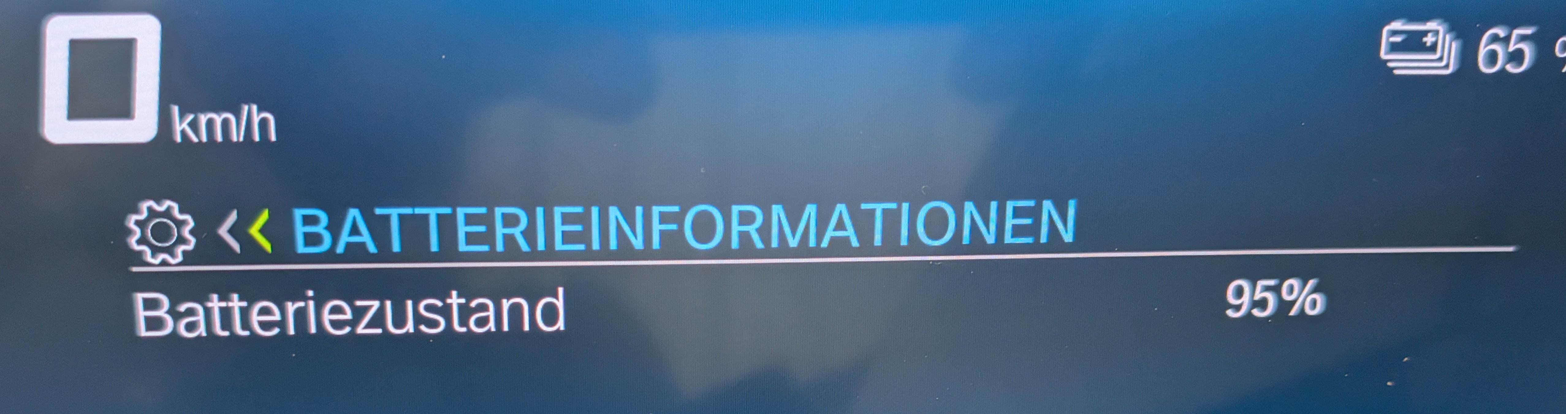

Heute bei zufälligem Check in der Garage nach etwas Standzeit und bei kühlen 15°C 95% Akku SOH angezeigt bei 32.000km. Bisher waren es seit der neuen Firmware maximal 94%.
Haha, ich wusste doch, der Roller ist super :mrgreen:

Ich hab nur noch 94%. Aber schon wieder 2x herumgespacke mit der Ladunng. Es wurde schon 2x diese Woche bei ca 75 % abgebrochen bzw. wurde voll anzeigt laut Ziegel. Ich habe die Zeiten im Kopf bzw. weiß wann er voll sein soll. Mir war dann recht schnell klar das was nicht stimmt. An/aus dann ging es bis 100% aber die angezeigte Reichweite war trotzdem ca. 10Km zu gering .
Solche kapriolen kenne ich, es wird dann die ersten Kilometer fahrt nicht weniger... Ich komme mir vor wie bei Android Costom Roms. Die liefen eine Zeitlang auch ganz gut, dann gabs Probleme. Wird Zeit das wieder eine neue Software auftaucht. ;)
du hast die aktuellste Software drauf, also mache ich mir mal keine Hoffnung das sich der Zustand bessert. Habe noch die Juni 24 drauf

Es kann nur besser werden als Juni 24 , alles ab März 25 ist Fehlerfrei.
