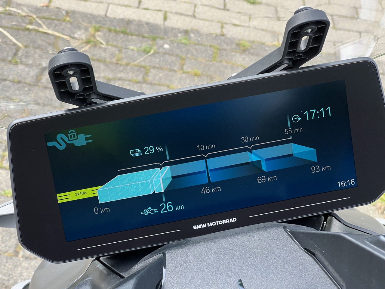

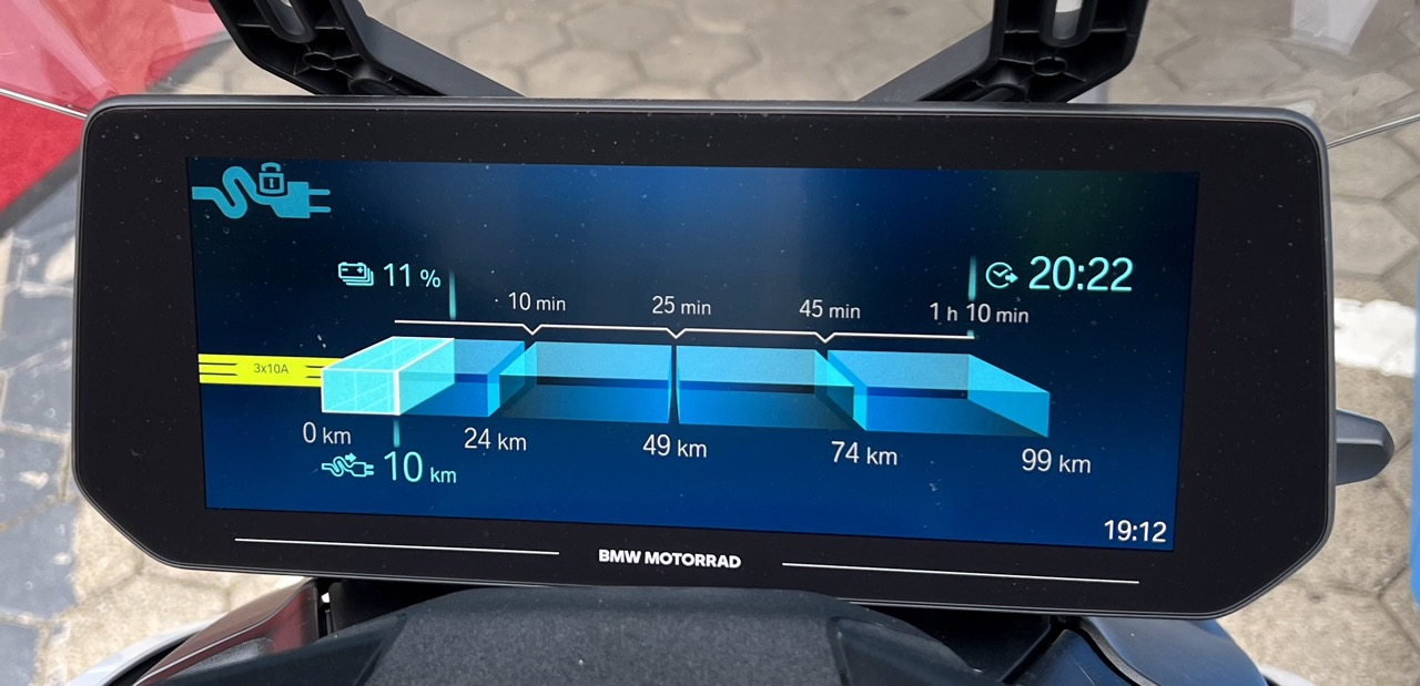

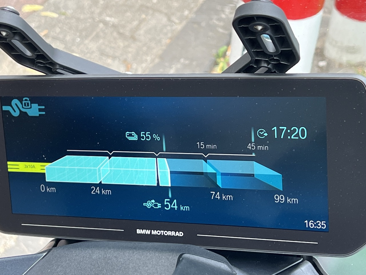

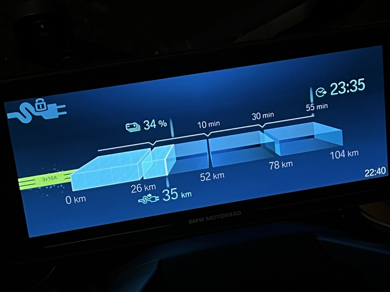

Ich habe bisher festgestellt, dass die zeitlichen Vorhersagen zum Ladestand im Display sehr realistisch sind. Daher als stumpfe Antwort auf die Frage, wie schnell bei öffentlichen Ladestationen (i.d.R. also 3x10A) geladen werden kann, ein paar Fotos von dem Display.
…aber bitte dran denken, dass ich eine gedrosselte CE 04 fahre und daher weniger Akkukapazität habe.

wie sieht es denn aus am Display wenn er über die 80% bzw 90% SOC kommt?
steht da links immer nicht 3 x 10A ? oder bezieht sich das lediglich darauf welcher Anschluss vorhanden ist?
Es wäre hier ja auch möglich wenn beispielsweise jemand PV-geführt läd und hier sagen wir mal nur 3 x 6A bekommt.
Wird das so angezeigt/dargestellt?

Dazu müsste jemand mit CE 04 und z.B. go-e Wallbox Versuche machen, denn am go-e kann man das Laden auch netzseitig drosseln.

Natürlich, ich hatte lediglich eine von mir genutzte Variante angeführt die in 1A Schritten rauf oder runter schaltet.
Klappt auch mit JuiceBooster NRG Kick usw.

Und nochmals, falls bisher nicht eindeutig!
Bisher, und ich lade überwiegend an Ladesäulen die bis 22KW ladeleistung liefern!!
Die Ladeleistung bzw. der Ladestrom variiert je nach den aktuellen Bedingungen.
Während des Ladevorganges wird schonmal nur 3x6 A oder eben auch 3x10A angezeigt.
Es waren bisher bei keinem Ladevorgang und während der ganzen Ladezeit nur mit 3x10 A geladen!
Der Ladestrom variiert und wird während des Ladevorganges auch im TFT Display angezeigt.
Zudem wird an meinen bevorzugten Ladesäulen auch der aktuelle Ladestrom und Ladeleistung angezeigt! s. a. frühere Beiträge mit Foto
Die angezeigten Werte der Ladesäule sind ausschlaggebend, denn diese sind abrechnungsrelevant

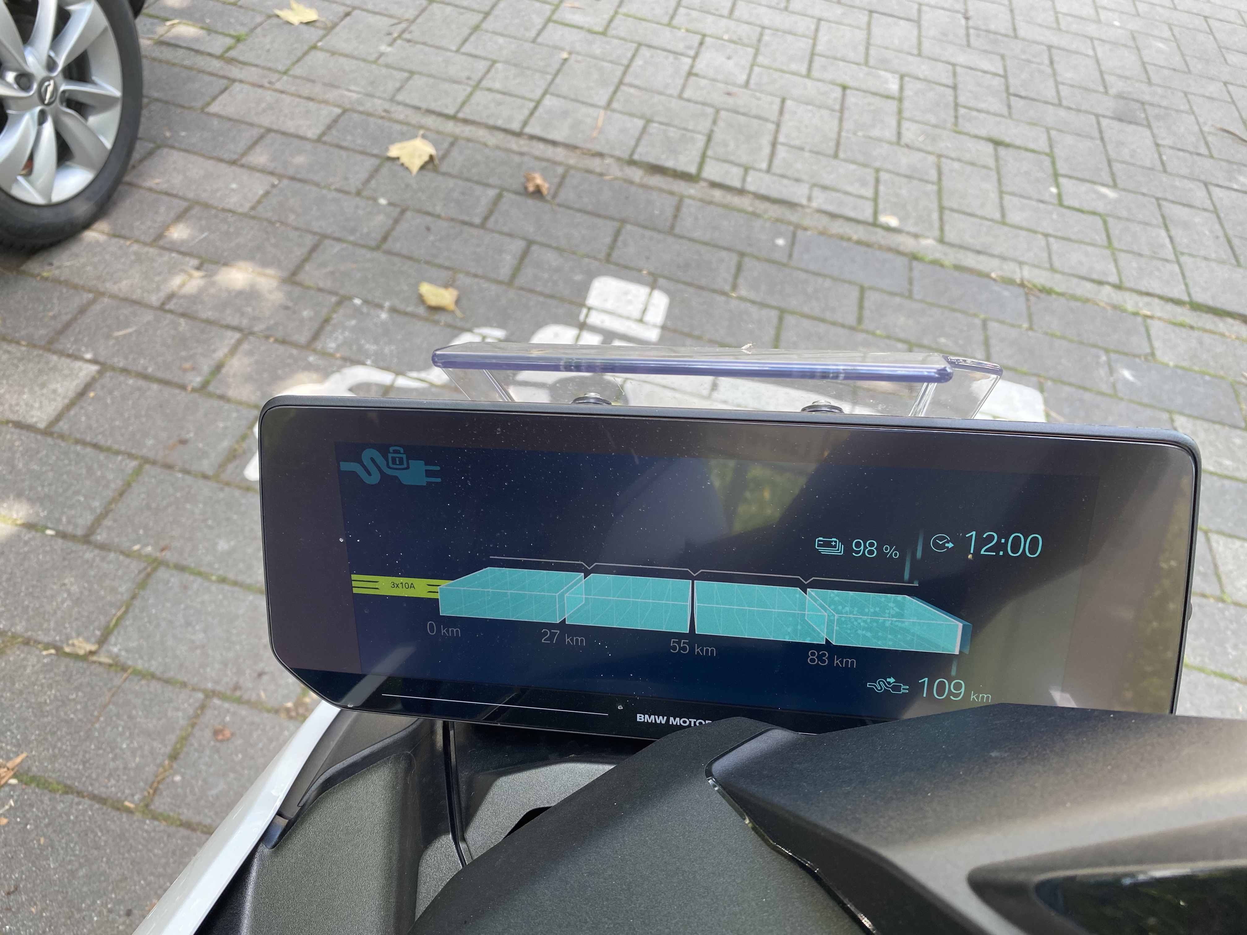

Vor ein paar Tagen an einer 22KW Ladesäule
Er war dann doch schneller voll als zuerst berechnet. So ist es bei mir meistens der Fall.
