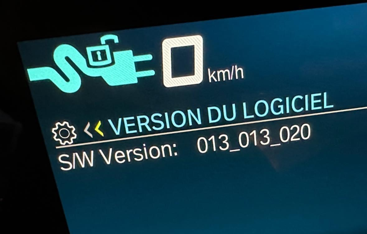

Es gibt eine neue SW-Version 013_013_020
https://www.facebook.com/groups/4367141 ... 194847844/

Re: CE 04 Softwareversionen
Das scheint immer noch die aktuellste Version zu sein: viewtopic.php?p=305188#p305188
Was geändert wurde, ist nicht bekannt.

Angeblich bringt dieses Update die in der Modellpflege-Pressemitteilung angekündigte Funktionalität, Komfortblinken abschalten zu können.
